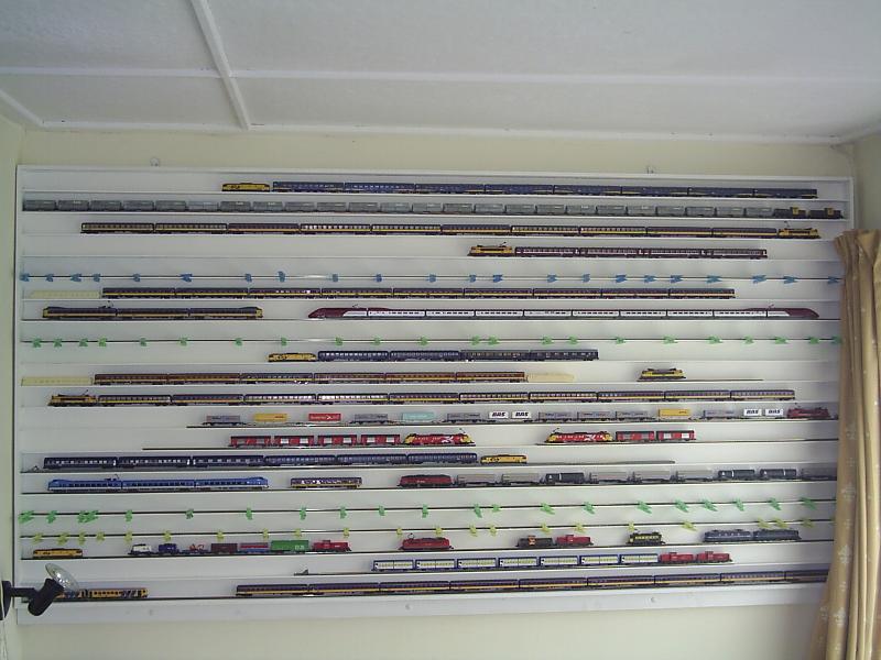

Zo dan hier 2 foto's van de lokale prutsrail activiteiten.  ;)
Laten we beginnen met een overzichtje.
Hier vallen een 4 tal sporen behoorlijk op. Deze sporen zijn minder dan 24 uur geleden gelijmt. En moeder maar vragen waar ale knijpers gebleven zijn!  ;D

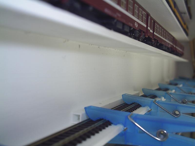

Ik ga overigens als volgt te werk.
  • Eerst slijpen we alle sporen op maat. Per spoor gaan er 2 volle lengtes flexrail in en nog een stukje van 15cm en een beetje. Bij het slijpen altijd een bril dragen want metaal slijpsel doet nog meer pijn in de ogen als verf!
  • Dan leg ik op een plankje in de vitrine alle afstandsblokjes.
  • Daartegen leg ik de rails. Nu kan ik goed zien of alles past.
  • Dan haal ik de rails weer weg om een lijntje lijm op de plankjes te leggen
  • Dan leggen we de rail weer terug en duw ik het goed tegen de afstandsblokjes
  • Vervolgens 24 uur wachten voor alle zekerheid
  • Dan kunnen de knijpers en de afstandsblokjes weg en hergebruikt worden voor andere sporen. Intussen komt er dan ook een hele verhandeling kijken van treinen verplaatsing, maar de reden daarvan is inmiddels wel bekend.  ;)
Hier nog even een foto van een spoor dat net gelijmd is.
De afstandblokjes, knijpers en zelfs het spoor zelf zijn redelijk duidelijk te zien.
Aan de K4 rijtuigen er boven is te zien waarom de sporen in de vitrine moeten.  ;)
