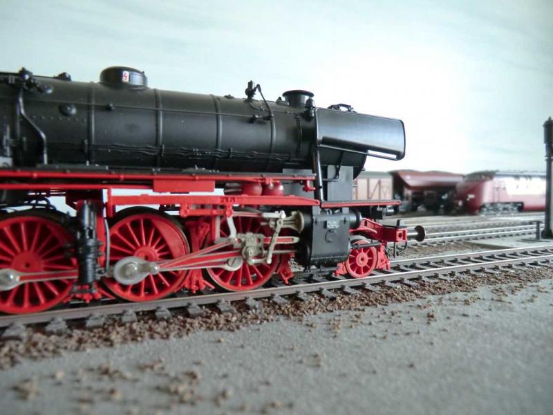

De omloop heb ik inmiddels horizontaal gezet. (Steuntje aan de voorzijde m.b.v. een speld. Nagenoeg onzichtbaar).
't Is een beetje offtopic (voor dit draadje dan), maar zou je een detailfoto willen plaatsen, hoe je dit gerealiseerd hebt? Ik heb zelf nl. ook 2 23ers rondkarren hier, en die scheve omloop moet nog een keer weg...
Ronald
Het is op de foto niet zo goed te zien (maar op zich was dat natuurlijk ook de bedoeling ;)). Als je op de foto een denkbeeldige lijn trekt vanuit het midden van de schoorsteen naar de omloop, dan kun je als je goed kijkt daar een (ingekorte) speld zien zitten, als hooghoudertje. Haaks op de omloop geboord in de ondersteuning van de rookkast. (In werkelijkheid zit die speld natuurlijk achter de schoorsteen, anders zou je in de houder van de rookgenerator boren.)
Ik hoop dat het en beetje duidelijk is.
Groet, Bas
