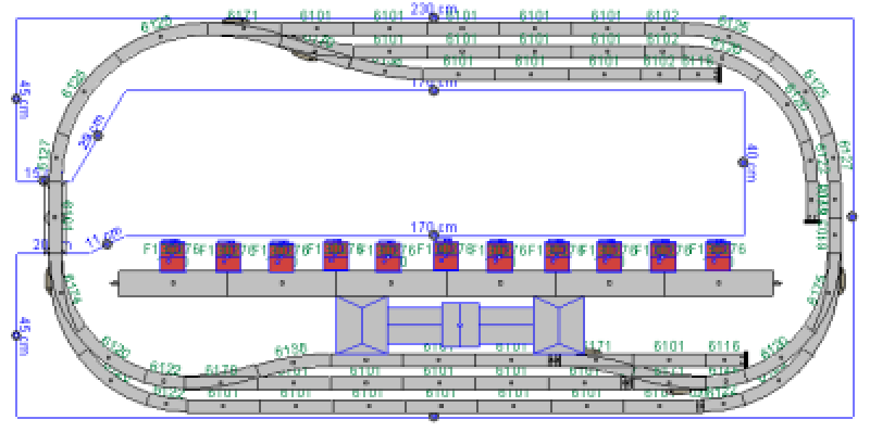

Ik ben een beginende modelbouwer, en ik wil dus een modelbaan op gaan zetten. Voor dat ik dat kan ben ik eerst een baanplan nodig, maar omdat ik onervaren ben wil ik vragen of jullie mij kunnen helpen.
De vraag: Zouden jullie voor mij een baanplan willen uitdenken?
Ik wil de baan op een plaat van 230 x 110 cm maken. Ik rij met Fleischmann HO. Ik heb nog maar 1 trein, dus de tijdperk maakt niet uit ( tijdperk 5 lijkt mij wel mooi, met allemaal elektrische treinen ). Ik wil het graag niet te moeilijk hebben met allemaal bergen ( een paar mag wel hoor
) Ik hoop dat jullie mij kunnen helpen
Mvg Peter

@Baanwerker: Bij ons in de bibliotheek heb je weinig boekjes over modeltreinen. Ik wil dus tijdperk 5 en in het nederlands. Ik heb een baanplan gemaakt met wintrack.
Dit heb ik een beetje in mijn hoofd zitten.
Dan wil ik gewoon een station en een schaduwstation. Wel allemaal op 1 hoogte. Dat gat in de plaat is om treinen op de baan te zetten in het schaduwstation. Zou ik dit mogelijk kunnen maken in het echt denk je?
Mvg Peter

Het voorbeeld dat je hebt gemaakt is denk ik een beetje optimistisch. Of je moet wel extreem dun zijn, maar door een doorgang van 20cm kom je niet comfortabel heen, en een gangetje van 40cm is te smal denk ik. Je stoot dan te snel wat om of kapot.
Wil je echt alles perse op één hoogte? En heb je echt niet net iets meer lengte of breedte tot je beschikking?
Dan nog een vraagje: ga je analoog of digitaal rijden. In het laatste geval is het een stuk makkelijker, want dan kun je bijvoorbeeld een schaduwstation maken waar je automatisch in- en uitrijdt.
Tot slot: rijdt je met treinstellen voor personenvervoer, of voor loks+rijtuigen, of vooral goederen?
Laat het maar even weten.

@David: Ja dat gangetje van 20 cm vond ik ook al een beetje klein. Dat gat van 40 cm kan ik makkelijk in staan. Ik ben immers nog maar een kind
Ja ik heb een plaat met gras erop, dus ik wil graag op 1 niveau blijven. Ik rij nu analoog, maar ik wil wel digitaal gaan rijden. Ik wil nederlands gaan rijden met personen vervoer. Ik wil gaan rijden met ns treinstellen.
Ik hoop dat dit voldoende info is.
Mvg Peter

Dat plan van jou lijkt me een aardig begin. Het is niet heel ingewikkeld en je kunt er een hoop ervaring mee opdoen.
Wel nog 2 opmerkingen: In plaats van een gangetje van 20 cm. zou je het zo kunnen maken dat je onder je tafel doorkruipt om bij het gat in het midden te komen. Verder zou ik rechts een wissel maken naar je schaduwstation zodat je treinen elkaar in kunnen halen in je schaduwstation.
Veel plezier!
Tjalling

@Tjalling: Ja ik wou die doorgang weg halen, omdat ik daar toch niet door kom:P Hoe bedoel je dar met die extra wissel?
Mvg Peter

waarom trek je het spoor aan de rechter kant van je schaduwstation niet door tot in je station, dan heb je hier de mogelijkheid om tegelijk aan te komen en te vertrekken (in tegengestelde richting). Dit indien je digitaal rijd, dan is dit vrij gemakkelijk uit te voeren, als je annaloog rijd is dit iets moeilijker.
Ook kun je dan je derde spoor in het schaduwstation hier mogelijk aansluiten op het tweede spoor en ontstaat er een inhaal mogelijkheid in het schaduwstation.
Dan verder nog, is het niet mogelijk om het gat tussen je baan in groter te maken. Je bent nu nog een kind zoals je zelf schreef, maar ik hoop voor je dat je nog wel een beetje groeit
Groetjes,
Christoph

Hoi Peter,
Plaatje:
Het gaat om de dikke zwarte lijn aan de rechter kant.
Als je daar een wissel legt heb je veel meer rijmogelijkheden.
Tjalling

18 February 2007, 17:45:04 »
Hee,,
Ja dat is een goed idee
Ik ga het toevoegen in mijn baanplan
Dank je wel
Mvg Peter

Ik zou rechtsboven in het donkerblauwe gedeelte nog een extra wissel leggen zodat alle 3 de sporen in het schaduwstation doorlopend zijn.
Een kopspoor in een schaduwstation vind ik niet echt handig. (al heb ik er zelf ook 2 in het schaduwstation
Voor de rest is dit zekere een prima baan om mee te starten.
