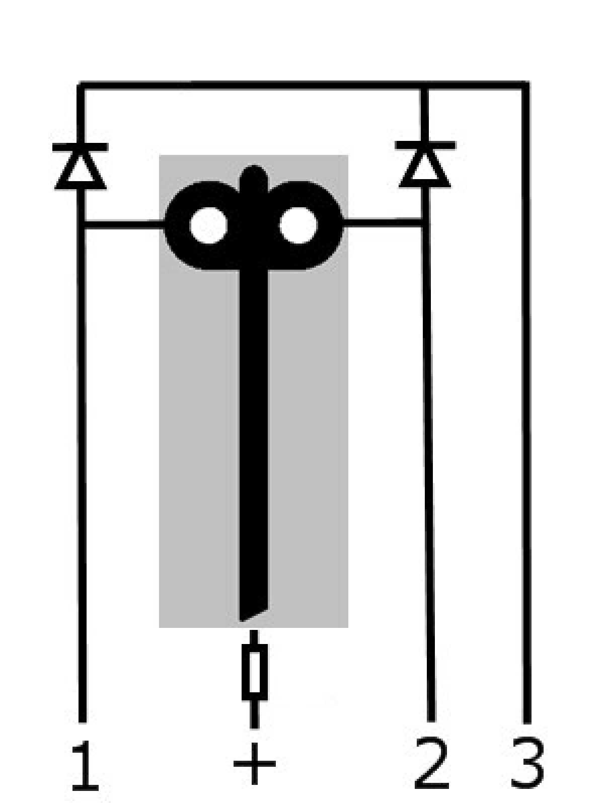

Ik neem aan dat je eerst "de masten en lampen" als "testobject" gaat bouwen, net zoals de "testseinen" langs je huidige baan.
Voor "mijn" WUBO op de DR4018 zal onderstaand aansluitschema gaan gelden:
Er zijn dus per WUBO nog 2 extra diodes nodig.
Kun je hier mee leven?
Gr, Bert

Gemeenschappelijke plus en 2 min draden met beide een diode.
Op de leds na :-)
Klopt dat?
Gr. Silvester

Hoi Silvester,
Blijkbaar is mijn aansluitschema wat verwarrend...
Je kunt de WUBO gewoon met drie aansluitdraden maken:
 - 1x gemeenschappelijke "plus", zonodig met sperdiode
 - 2x een "min" per led, elk met een passende weerstand
De overige componenten (diodes etc) regelen we bij de aansluiting op de DR4018, dat spaart wat bedrading naar de WUBO.
Het plaatje hierboven is slechts een globaal aansluitschema:
 - aansluiting 1 en 2 voor alternerend knipperen van de leds ("AHOB schakeling")
 - aansluiting 3 voor permanent branden beide leds
Ik zal binnenkort de benodigde instellingen voor de DR4018 hier ook maar even plaatsen.

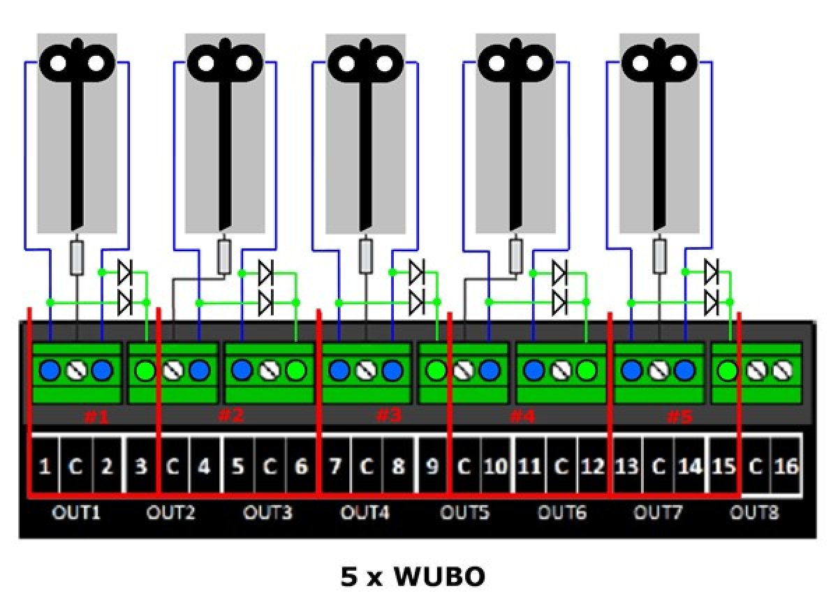

Goed, aangezien de DR4010 als voorganger van de DR4018 hier ook al de revue passeerde, bij deze dan ook de DR4018 maar even in deze "analoge" topic...  ::)
Zoals ik in reactie # 23 al aangaf heb ik gekozen voor een WUBO die naast de "Common plus" aangestuurd wordt met drie aansluitingen:
   - 1e stuurt de linkerlamp aan (knipperend in tegenfase)
   - 2e stuurt de rechterlamp aan (knipperend)
   - 3e stuurt beide lampen aan (permanent brandend) mbv een scheiding via twee diodes
Per WUBO zijn dus 3 uitgangen op de DR4018 nodig waardoor er maximaal 5 stuks op een DR4018 kunnen worden aangesloten.
Zonodig zijn er via een andere oplossing (per WUBO een viertal diodes) zelfs 14 WUBO's per DR4018 mogelijk, maar dat lijkt me hier wat overdreven...  8)
De aansluiting van de 5 stuks WUBO op de DR4018 ziet er als volgt uit:

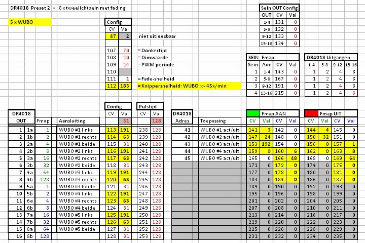

De WUBO's worden elk aangestuurd via een eigen DCC-(wissel)adres voor aan/uit, in totaal heeft de bovenstaande DR4018 dus slechts 5 DCC-(wissel)adressen.
Voor deze aansturing dienen op de DR4018 wel de nodige CV-aanpassingen te worden gedaan aangezien er geen passende "Preset" voorhanden is.
Ik heb als basis voor mijn uitwerking gekozen voor een instelling met Preset 2 ( 8 x tweelichtsein met fading) aangezien hierbij het aantal benodigde CV-aanpassingen redelijk beperkt blijft.
Na instelling van Preset 2 via CV 47 = 2 zijn de navolgende aanpassingen nodig:
      -  CV 112 = 183  Knipperfrequentie ca. 45x / min
   -  Configuratie  van de uitgangen:
      -  CV 113 = 191  Uitgang   1  fading en knipperend in tegenfase
      -  CV 114 =   63  Uitgang   2  fading en knipperend
      -  CV 115 =   31  Uitgang   3  fading (deze CV staat via preset 2 al op de juiste waarde)
      -  CV 116 = 191  Uitgang   4  fading en knipperend in tegenfase
      -  CV 117 =   63  Uitgang   5  fading en knipperend
      -  CV 118 =   31  Uitgang   6  fading (deze CV staat via preset 2 al op de juiste waarde)
      -  CV 119 = 191  Uitgang   7  fading en knipperend in tegenfase
      -  CV 120 =   63  Uitgang   8  fading en knipperend
      -  CV 121 =   31  Uitgang   9  fading (deze CV staat via preset 2 al op de juiste waarde)
      -  CV 122 = 191  Uitgang 10  fading en knipperend in tegenfase
      -  CV 123 =   63  Uitgang 11  fading en knipperend
      -  CV 124 =   31  Uitgang 12  fading (deze CV staat via preset 2 al op de juiste waarde)
      -  CV 125 = 191  Uitgang 13  fading en knipperend in tegenfase
      -  CV 126 =   63  Uitgang 14  fading en knipperend
      -  CV 127 =   31  Uitgang 15  fading (deze CV staat via preset 2 al op de juiste waarde)
   -  Aanpassingen Function mapping:
      -  CV 141 =     3   1e DCC-adres AAN activeert de uitgangen 1 en 2
      -  CV 144 =     4   1e DCC-adres UIT activeert uitgang 3 (permanent licht)
      -  CV 147 =   24   2e DCC-adres AAN activeert de uitgangen 4 en 5
      -  CV 150 =   32   2e DCC-adres UIT activeert uitgang 6 (permanent licht)
      -  CV 153 = 192   3e DCC-adres AAN activeert de uitgangen 7 en 8
      -  CV 156 =     0   (wist de instelling van preset 2)
      -  CV 157 =     1   3e DCC-adres UIT activeert uitgang 9 (permanent licht)
      -  CV 159 =     0   (wist de instelling van preset 2)
      -  CV 160 =     6   4e DCC-adres AAN activeert de uitgangen 10 en 11
      -  CV 162 =     0   (wist de instelling van preset 2)
      -  CV 163 =     8   4e DCC-adres UIT activeert uitgang 12 (permanent licht)
      -  CV 166 =   48   5e DCC-adres AAN activeert de uitgangen 13 en 14
      -  CV 169 =   64   5e DCC-adres UIT activeert uitgang 15 (permanent licht)
      -  CV 172 =     0   (wist de instelling van preset 2)
      -  CV 175 =     0   (wist de instelling van preset 2)
      -  CV 178 =     0   (wist de instelling van preset 2)
      -  CV 181 =     0   (wist de instelling van preset 2)
      -  CV 184 =     0   (wist de instelling van preset 2)
      -  CV 187 =     0   (wist de instelling van preset 2)
De "CV-inhoud" van de aangepaste DR4018 (met beginadres 41) ziet er dan als volgt uit:
De geel gemarkeerde CV's en waardes geven de aanpassingen aan ten opzichte van de instellingen van preset 2.
De voor de juiste werking benodige definities binnen Koploper laat ik graag aan de Koploper-specialisten over, Karst gaf eerder al een voorzetje...
Is met logische en speciale acties in Koploper te regelen.
Hint:
Conditie: Trein rijdt van naar blok, of Trein komt uit blok. Die combineren met Bezet zijn van 1 of meerdere melder, waarbij WUBO uitgeschakeld wordt als bezetting vrijgegeven wordt.
Mochten er over de DR4018 aansluiting nog vragen zijn dan hoor ik die graag.
