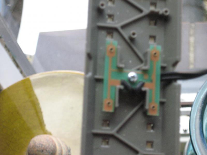

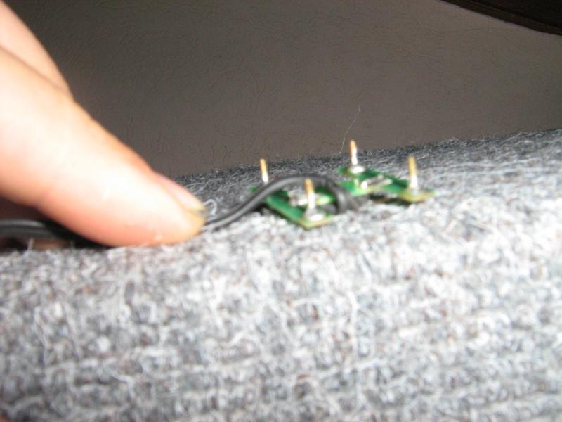

Ik heb even een foto gemaakt er van... dit zit er onder:

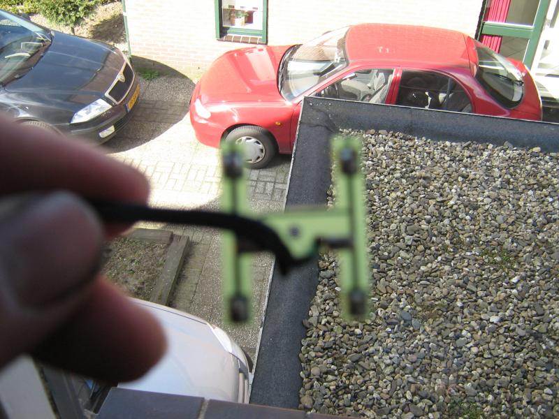

Kan je misschien ook een foto maken van de bovenkant van het printplaatje, kan ik zien hoe de draden vastzitten. Dus even losschroeven van de rails.

Rick, de twee draden zitten gewoon aan de rails zonder er wat tussen.
Dus ook nu gewoon aan je Fleischmann rails vastmaken, geen probleem.

Bij deze, hoop dat ze duidelijk genoeg zijn...

@Hans, ik zie op de foto dat de draden aan het printplaatje vastzitten?
@Mathijs, de draden kan je losknippen van het printplaatje, een stukje strippen en verbinden met de rails via de railklemmen 6430. Wat je zegt kan inderdaad, via de railklemmen. Als je ze aan de profi-rails vastmaakt wel even een stukje splitsen, ik zie dat de draden aan elkaar zitten.
