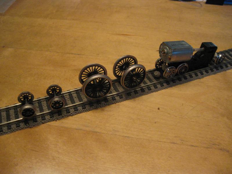

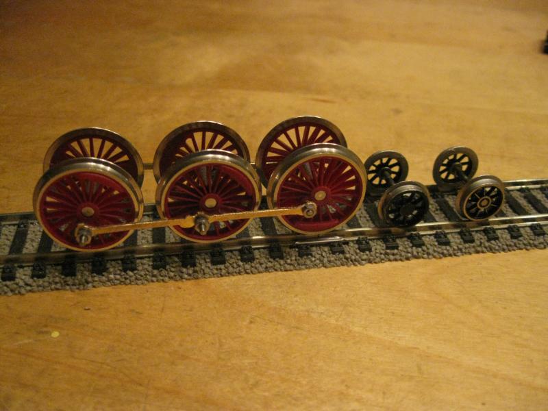

Al heel lang, misschien al wel 20 jaar liggen in mijn onderdelendoos de volgende drijfwielen. Ooit gekocht toen de modelspoorbeurs nog in de Flint in Amersfoort gehouden werd. Drijfwielen dia 21 mm.
Wat kan ik daar nou eens van maken? De middenpagina van het programmaboekje van Rail 2010 inspireert me. Een NS 3500 dus. Passende bogiewielen heb ik ook.
De maatschets uit "Waldorp" uitvergroot op 115% is 1 op 87 en dat is het uitgangspunt. Met 4 as tender vindt ik de lok net iets stoerder. (zie waldorp schets van NS4500)
De drijfwielen (Roco?) zitten stevig op de assen en zijn perfect gequarterd; niet uit elkaar halen dus.

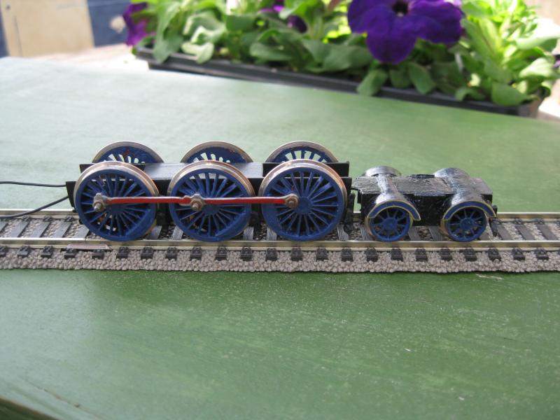

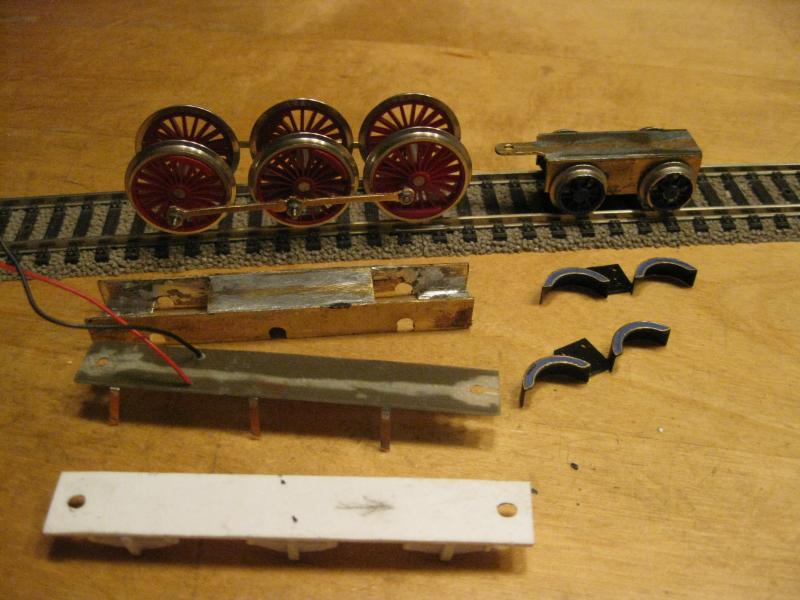

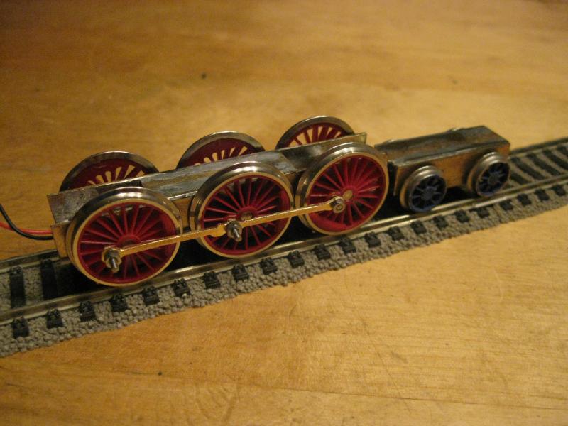

Vier stripjes messing (ik heb messingplaat 0,8mm gebruikt) op elkaar klemmen en gaatjes boren voor de juiste as-afstanden. Twee stripjes worden de koppelstangen; zagen en vijlen dus!!!
De twee andere worden het chassis. De voorgeboorde gaten voorzichtig opboren naar de juiste asdiameter en deze gaten naar de rand toe uitvijlen. Kokertje van solderen. De assen vallen er dan zo in.
De drijfassen worden in deze sleufgaten opgesloten door een strip printplaat met daarop stroomafnemertjes van stripjes fosforbrons. En ook nog een contraptie van styreen die een imitatie van de vering en het remwerk voorstelt. Het geheel in elkaar gezet; lekker klooien met M1,4 en M1,6 boutjes en moertjes; en het blijkt soepeltjes vooruit te duwen op de rails. De bogie ervoor spreekt voor zich.

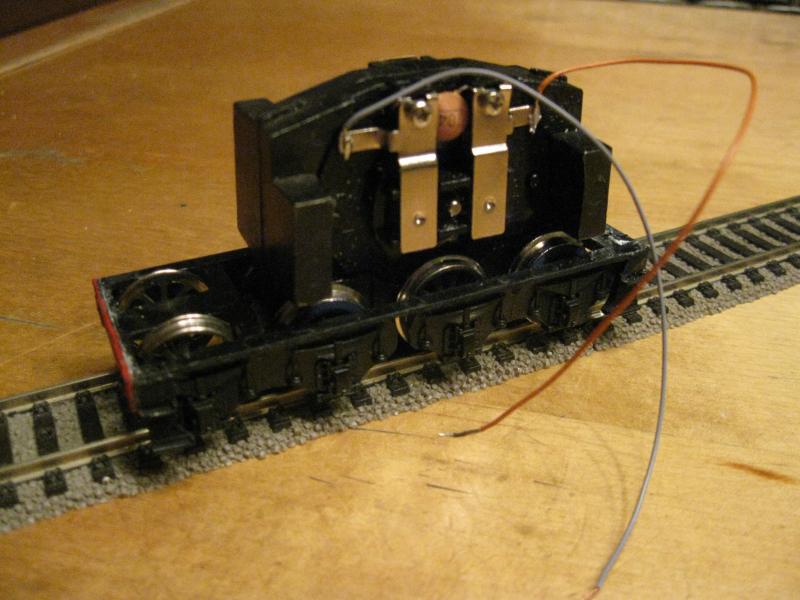

En dan de aandrijving: Een vierassige Roco tenderaandrijving is regelmatig te vinden op ebay-de. Helaas slaag ik er steeds niet in om het winnende bod te hebben, althans voor een redelijke prijs.
Een alternatief vond ik op ebay-UK: Hornby; goedkoop; oerdegelijk; zwaar; juiste asafstand; lelijke spaakwielen en daarvan de diameter (16mm) te groot. Toch maar toegepast, uit wrakkenbak de nog ontbrekende assen opgevist. Daarna nog wat verbouwd aan de schortplaten en voila:

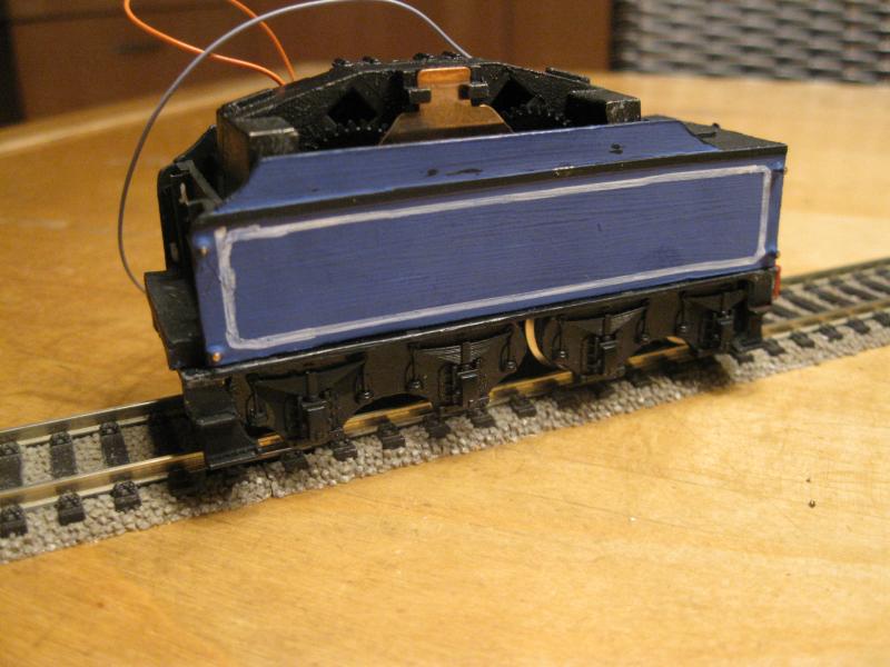

De tenderopbouw is simpel van styreenplaat. Het motorblok steekt er nog wel teveel bovenuit maar die krijg ik nog wel klein.

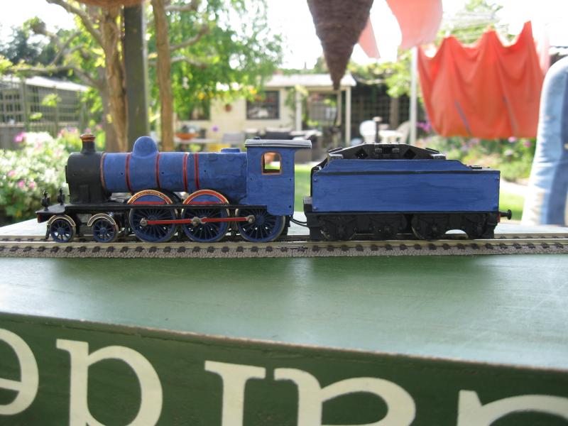

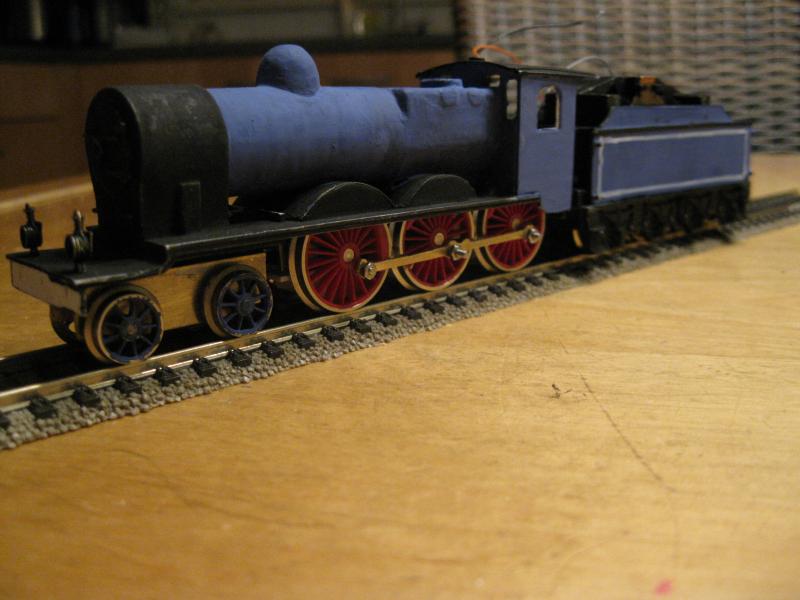

De opbouw van de lokomotief zelf is ook van styreenplaat met een stukje elektrapijp als ketel. Voordat ik op het idee kwam om er een foto van te maken was het al geverfd.
De spatborden van de bogie en de fabrieksplaten op de wielkasten komen uit restant en 2e keus rommel zakjes die Philotrain wel eens op beurzen verkoopt (dank daarvoor)
Een en ander is nog lang niet klaar maar het lijkt waarempel wel iets te gaan worden.

En daar gaan we nog een keer:
Al heel lang,  misschien wel 20 jaar,  ooit gekocht toen modelspoorbeurzen nog in de Flint in Amersfoort gehouden werden, liggen de volgende onderdelen te verstoffen in mijn wrakkenbak:
Drijfwielen dia 24mm en bijpassende loopwielen en nog wat onderdeeltjes waaruit misschien een tenderaandrijving gemaakt kan worden?
Dit schreeuwt om een .................? Wie?
wordt vervolgd,
HansZ

Update Blauwe Brabander:
Een tegenvaller bij het Hornby motorblok: aan één zijde zijn de wielen niet ge-isoleerd, en één koolborstelbevestiging zit direct op het motorblok. Dus directe verbinding tussen rail en motor. Analoog rijdend gaat dat nog wel, tenzij een en ander verkeerd om aan de lok aangesloten wordt; zoals ik al snel deed, gigantische kortsluiting dus. Om een decoder aan te sluiten moet een andere truc verzonnen worden. Oude Fl** loks die hetzelfde probleem kennen zijn simpeler om te bouwen!
Gelukkig heb ik nog een asje met de juiste diameter wielen; ook allebei ge-isoleerd. En ze passen ook nog op de assen!  Pfftt, opgelost.

Wat een leuke, al goed gelukte locomotief. (y)
Hoe ga je dat oplossen met de te hoog zittende motor ?
De Fleischmann oplossing (met kolen camoufleren) of heb je daar andere oplossingen voor ?

Ik zaag er gewoon een stuk vanaf ; maar dan moet ik wel de borging van de tandwielen wijzigen en de bevestiging van de koolborstels is ook nog lastig. Daarna een afdekplaatje van styreen met wat steenkooltjes erop.
Gisterenavond proefgereden (analoog); ging goed alleen wat te snel. En na verloop van tijd raken de koppelstangen geblokkeerd; de moertjes lopen los of juist vast net naar gelang de rijrichting. (was te verwachten natuurlijk.)

Hehe, eindelijk een update. Ik heb weer wat geknutseld aan mijn Blauwe Brabander. Een en ander gespoten cq geverfd en in elkaar gemonteerd
Helaas,........ de ongeschilderde versie liet zich zonder problemen vooruit duwen en daarbij bewogen de koppelassen mooi (totdat de moertjes vastliepen). Nu het in de verf staat is het niet meer, of alleen met enige kracht  in beweging te brengen. Er is dus nog wat onderzoek en herstel nodig.
Met de "kap" erop ziet het er al aardig uit; alleen wat vlekkerig; de blauwe verf is nogal aanrakingsgevoelig voor mijn vette cake-vingertjes. Ik hoop dat dit met blanke klak verdwijnt.
