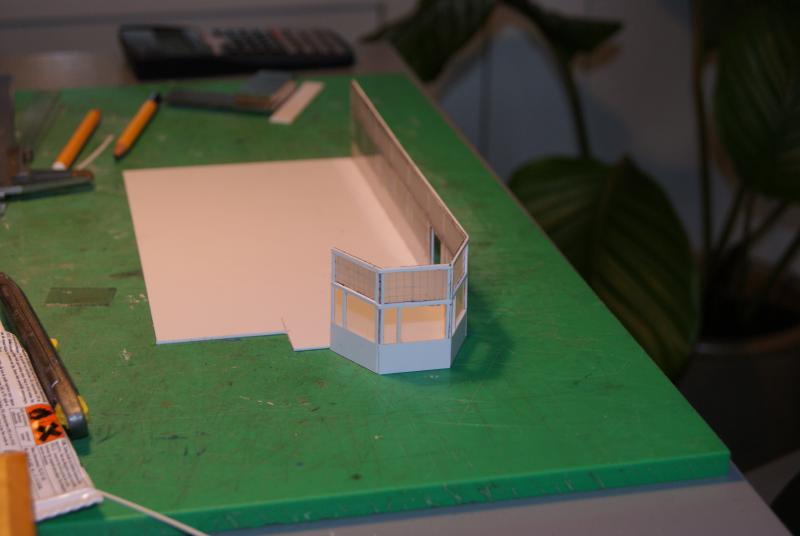

« Reactie #49 Gepost op: 16 May 2011, 18:50:47 »
Beste modelbouwvrienden.
Na een rustperiode ben ik dit weekend begonnen met het laatste stuk van station Heerlen, het kantoor van de LTM.  Zodra ik het gebouw helemaal af heb dan ga ik beginnen met de perrons en een stuk van het voorplein.
Bijgevoegd een paar foto's van de bouw van het kantoor van de LTM.

  • Berichten: 7304
Re: Zelf bouwen.
« Reactie #50 Gepost op: 16 May 2011, 19:05:57 »
Tja het ruikt naar thinner. Maar bij ons in het bedrijf wordt het gebruikt om zolen los te maken. Ik weet alleen dat het een ongezond product is. En je moet het niet te lang laten openstaan i.v.m. de giftige dampen. Maar ik heb ook al aceton gebruikt van het kruidvat. Gaat ook goed. Ook kun je lijmen met Bison hardplasticlijm. Die vult ook een beetje.
Als het goed is (arbo regelgeving) werken jullie binnen het bedrijf met chemie kaarten.
Raadpleeg die eerst voor je met lijmen of andere chemie producten werkt.
Ook thuis!
Word een pracht van een gebouw, ben benieuwd naar het eind resultaat.

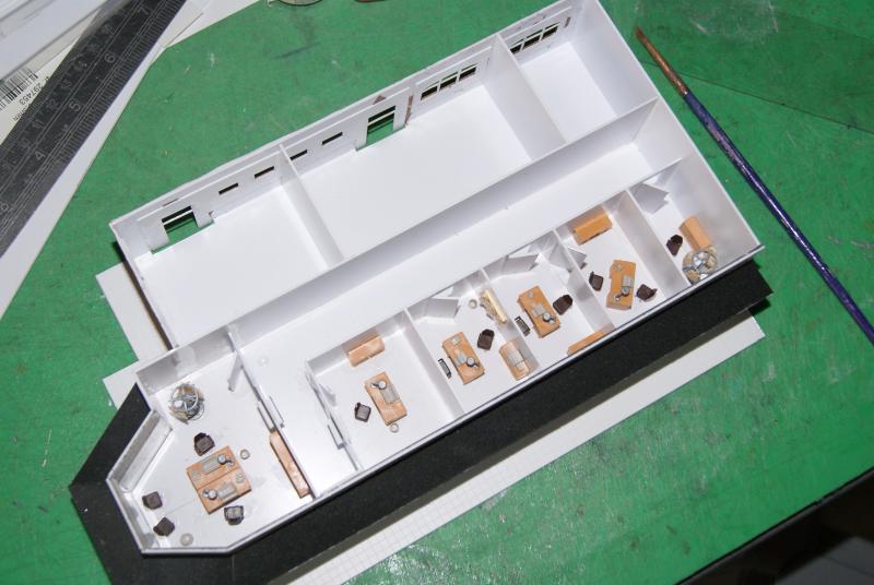

Lambert1921
  • Berichten: 679
Re: Zelf bouwen.
« Reactie #59 Gepost op: 19 May 2011, 18:58:28 »
Zo nu is het dakzeil gelegd en heb de kantoortjes een beetje van interieur voorzien. Het begint wat te worden.
Jammer dat ik geen originele LTM bussen heb kunnen vinden in schaal 1:87. Maar wel Engelse Leyland bussen.
Zo en nu verder met de stoeltjes buiten en het verfwerk.
Groeten Bert.
