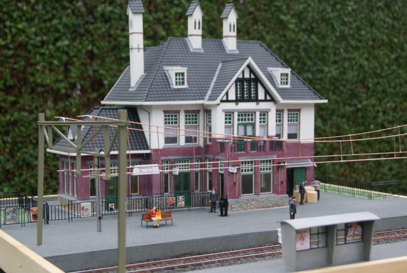

Wel Lambert, ook ik blijf me verbazen zelfs bij deze grotere schaal
. Die perronverlichting is ook weer uit de kunst
Wim Janse
Berichten: 415
Re: Zelf bouwen.
Reactie #378 Gepost op:
07 October 2012, 19:29:06 »

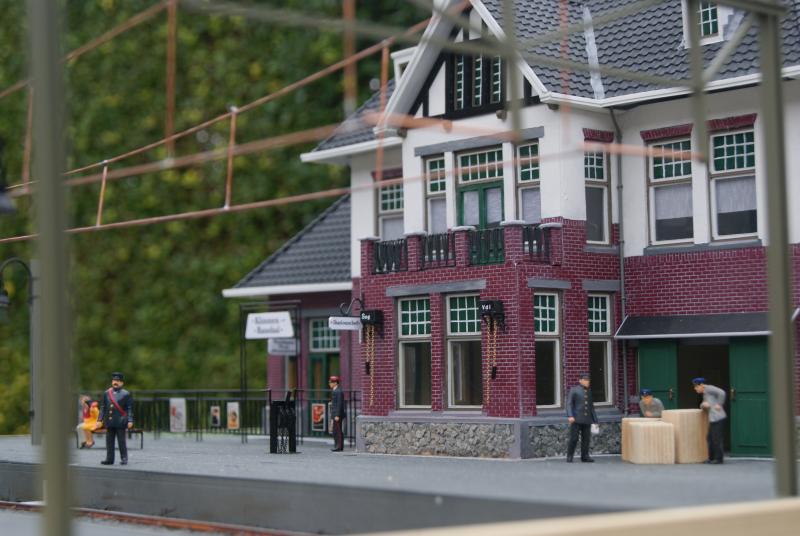

Lambert, wat staat er precies op de zwarte bakken, die aan de gevel hangen?
Die met de kettingen, bedoel ik.
M vr gr,
Berichten: 10784
Re: Zelf bouwen.
Reactie #379 Gepost op:
07 October 2012, 19:35:22 »
Ik gok de afkortingen voor Schin op Geul (Sog) en Voerendaal (Vdl). De aangerenzende stations in beide richtingen.
Lambert1921
Berichten: 679
Re: Zelf bouwen.
Reactie #380 Gepost op:
07 October 2012, 19:41:38 »

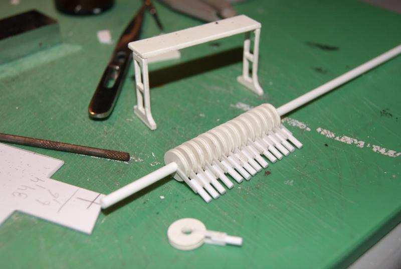

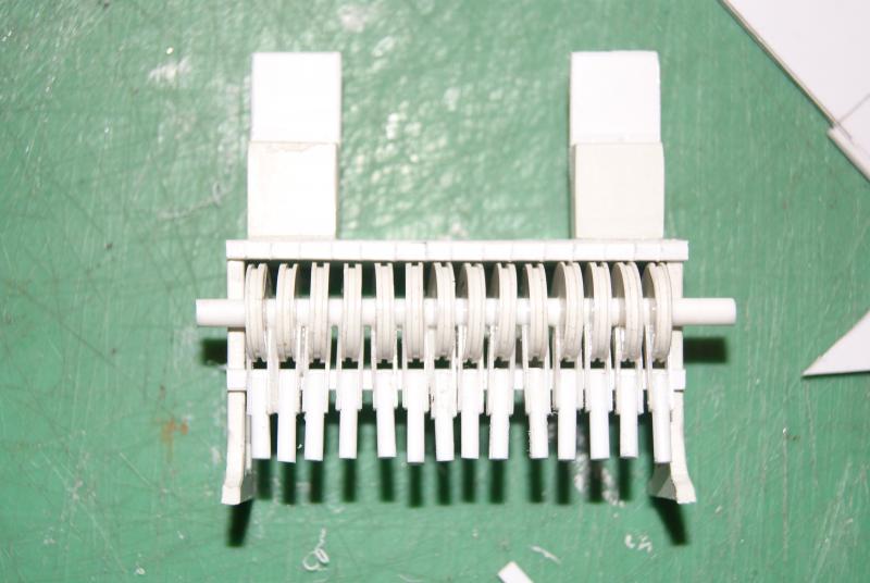

Nou om te beginnen, het is allemaal gewoon handwerk. Het windwerk is gemaakt van 1mm dik styreen. De kettingschijven zijn gemaakt van 2mm dik styreen, waarvan ik op de draaibank schijfjes heb gedraaid van 12mm en met een steekbeiteltje van een kettinggleuf heb voorzien. Ook de perronslagwerken zijn van 2mm dik styreen. Hier heb ik drie plaatjes op elkaar geplakt om een dikte van 6mm te krijgen. De muurstoelen waar deze op staan zijn gemaakt van 1mm koperdraad dat ik met een klein hamertje heb platgeslagen (gesmeed). Zo heb ik ook de banden gemaakt bij de perron-lantaarnpalen. De ketting komt uit de scheepsmodelbouw en zijn 0,2mm draaddikte.
De opschriften op de perronslagwerken zijn links SoG = Schin op Geul en Vdl = Voerendaal. De perron-lantaarnpalen zijn voorzien van een 5mm ledje en worden zoals in werkelijkheid gevoed door de draden die langs de paal omhoog lopen. Dit is wikkeldraad van een oude trafo. De boog waar aan de lampen hangen is installatiedraad van 1.6mm dik.
Kijk ook eens in dit draadje bij het seinhuis van Meerssen. Het bloktoestelletje daar in is ook geheel gemaakt van styreen.
Gr. Bert.

Lambert1921
Berichten: 679
Re: Zelf bouwen.
Reactie #383 Gepost op:
20 October 2012, 18:17:48 »

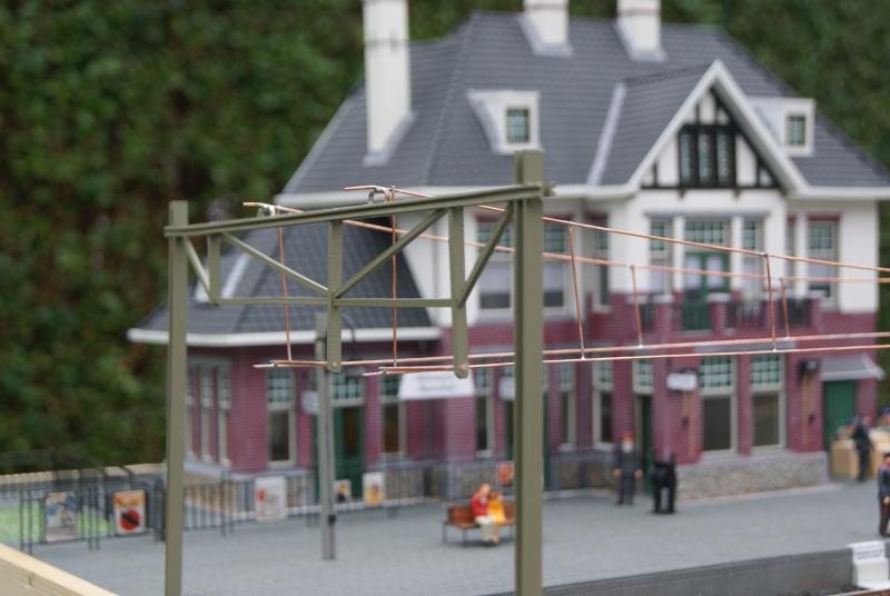

Vandaag de bovenleiding gemaakt voor station Klimmen - Ransdaal. De portalen zijn geheel van styreen. De profielen gemaakt uit 1mm dik styreenplaat. Draad is 1mm koperdraad en instalatiedraad 1,6mm.
Vanavond misschien nog een begin maken met de binnenverlichting.
Gr. Bert

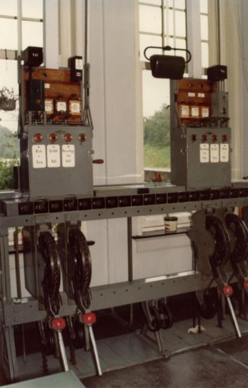

Vandaag had ik een vrije dag en ben begonnen met het bloktoestelletje van Klimmen-Ransdaal.
Het toestel had tot in de jaren 50 meer handels dan de foto uit de jaren70. Klimmen -Ransdaal had een laad en losplaats en een omloopspoor voor de opdruk locomotieven vanuit Heerlen.
Ik heb geprobeerd vanuit een oude emplacement tekening het aantal handels aan te passen.
Gr. Bert
