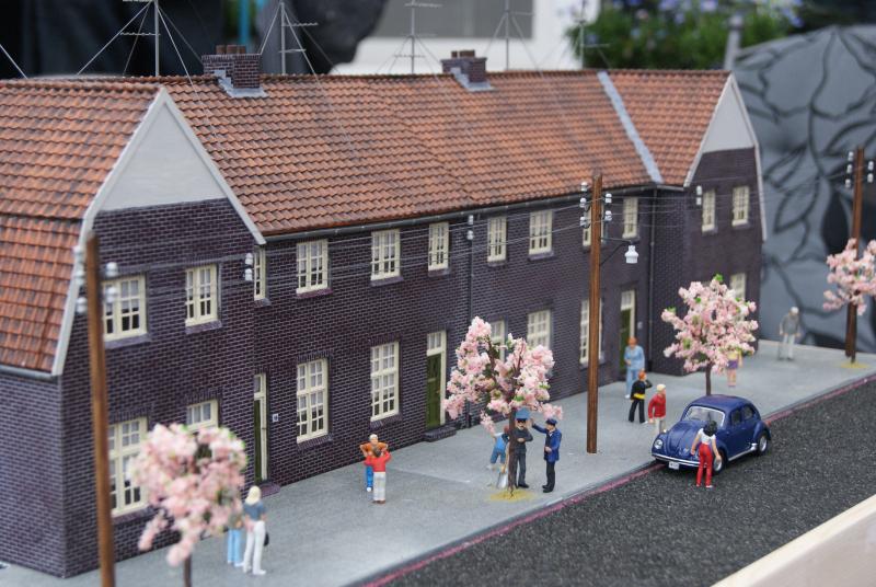

Het merk verf is Montana Gold.
Voor de dakpannen :BLK400-1060 Hazle. Daarna ingewassen met zwarte acrylverf en afgedept met keukenrol.
De muren : Back Red het nummer kan ik helaas niet meer lezen. Ingewassen met gemengde acrylverf zwart en wit.
De deuren : CL6340 Olive Green.
De kozijnen : S9110 Sh. White Cream
De spuitbussen koste € 3.60,- per stuk.
Alles mat natuurlijk en voorzien van een beschermlaag blanke vernis voor schilderijen.
Gr. Bert

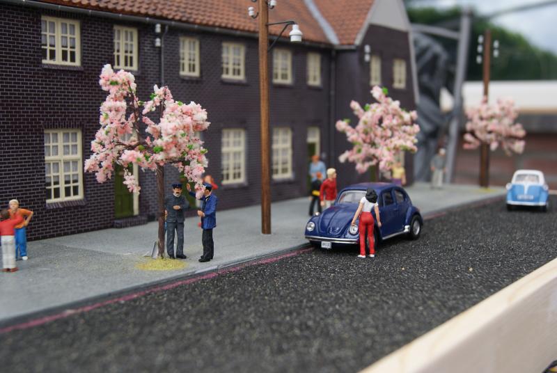

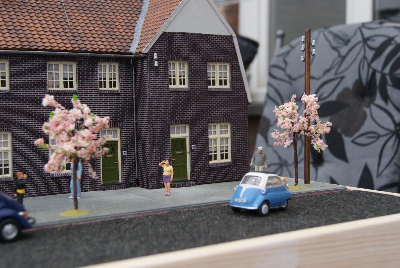

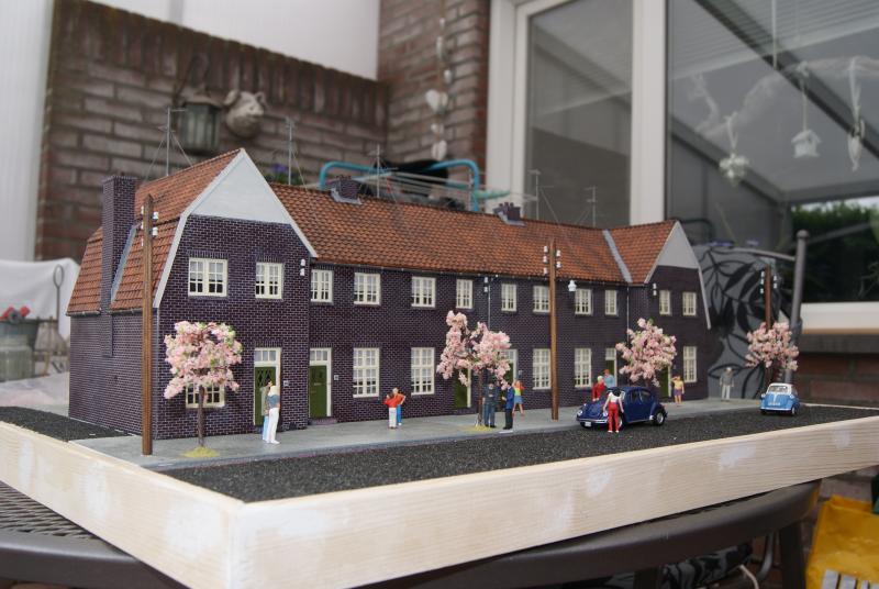

Zo effe een update van de Kolonie
De straatzijde is zover als klaar. Alleen moeten er nog details worden aangebracht aan de achterzijde van de woningen zoals dakgoten en afvoeren, en de afrastering. Maar inmiddels zijn de woningen bewoond..
Gr. Bert Senden.
Laatst bewerkt op: 01 January 2014, 20:57:46 door guest7823. Reden: afbeeldingen voorzien van spatiering
zuylen
Berichten: 4512
Re: Zelf bouwen.
Reactie #274 Gepost op:
18 May 2012, 21:11:59 »
Supermooi
Andre
Nervensäge.
Berichten: 9906
Re: Zelf bouwen.
Reactie #275 Gepost op:
19 May 2012, 09:39:58 »
mooi werk! persoonlijk vind ik de bakstenen wat aan de donkere/paarsachtige kant, maar als het in het echt ook van die donkere limburgse baksteen is klopt het juist wel.

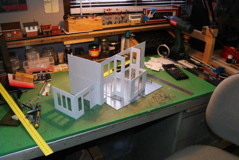

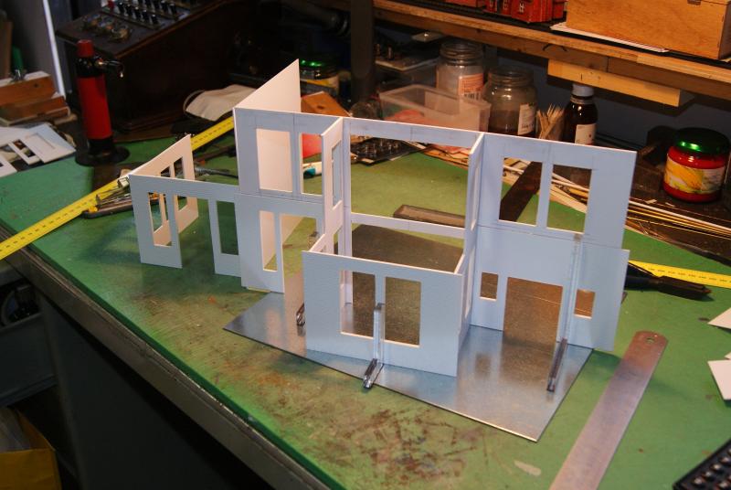

Hier de eerste plaatjes van station Klimmen-Ransdaal.
Gr. Bert.
