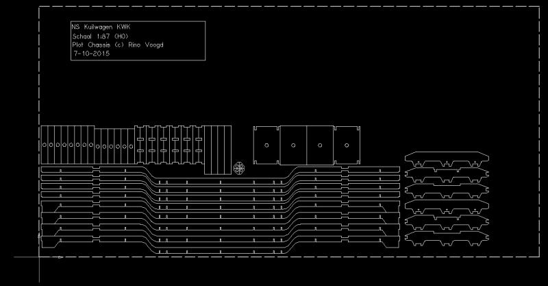

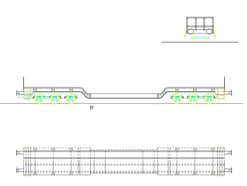

Tijd teveel , dus het geheel maar in de computer gezet.
Morgen plotten!!!

Morgen plotten!!!
Hallo Rockerbox,
Hoe is de plotting verlopen?
Welke dikte styreen heb je gebruikt?
en veel plaatjes graag!  ;)

Mmmmm
Ik heb POLY-styreen gebruikt van 0,5mm en dat verstoft een beetje tijdens het plotten met de lazer. Mijn styreen is op, en dat plot, heb ik het idee, net wat scherper.
Ook kloppen de verhoudingen niet helemaal dus opnieuw achter de tekentafel.

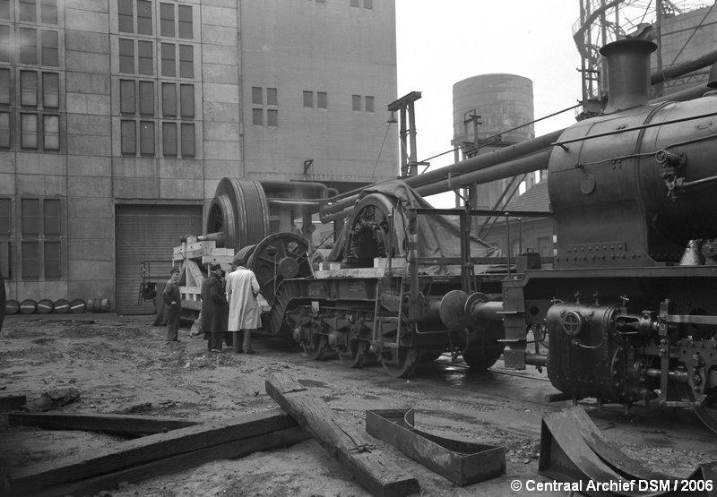

Kwam nog een plaatje tegen van een 6 asser

Fijne foto (y)

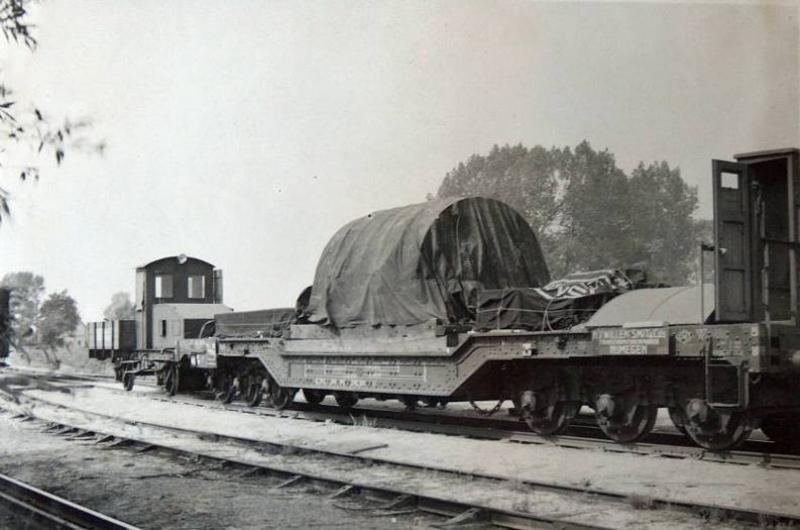

Hoeveel zes-assige kuilwagens hebben er rond gereden? De foto van Sobat is een andere uitvoering dan het eerder hier getoonde exemplaar.
In het archief van Museum Hengelo kwam ik onderstaande tegen, van de Heemaf met lok "Sientje" * er achter. Deze is weer anders dan de bovenstaande types.
bron: Heemaf
Zou dit een eigen wagen zijn van de firma Willem Smit en Co. te Nijmegen?
* Sientje was de dochter van de overwegwachter aan de Weidweg waar het raccordement van Heemaf begon.
bron op de rails 1990-4

[ ... ] Ik heb POLY-styreen gebruikt van 0,5mm en dat verstoft een beetje tijdens het plotten met de lazer. Mijn styreen is op, en dat plot, heb ik het idee, net wat scherper. [ ... ]
Polystyreen ís styreen, jij schrijft het als POLY-styreen, maar dat klinkt als en is hetzelfde. Polystyreen wordt voor het gemak styreen genoemd.
Wat bedoel je precies, geschuimd polystyreen misschien?
Oei, uit ervaring: polystyreen en lasercutters zijn meestal een slechte combinatie.
Maar dat kan wellicht aan instellingen van de laser liggen.
@Huub
Ik heb poly in hoofdletters geschreven om daar ff de nadruk op te leggen. Volgens mijn scheikundeleraar is Styreen een monomeer en Polystyreen is een rijtje monomeren van Styreen aan elkaar ook wel polymeer genoemd. En aangezien alles wat er in Wikipedia staat waar is. Klopt dit ook. Is dat waar Rino? Ik geloof van wel. https://nl.wikipedia.org/wiki/Polystyreen
En het klopt ook wel aardig, de eigenschappen van styreen van Evergreen en mijn Polystyreen van de groothandel zijn verschillend zowel bij lazeren als het gevoel. De polystyreen is soepeler en styreen is stijver.
@Ponytail
Nou Ja, Oei hoeft ook niet hoor :) het is niet zó dramatisch. Bij de aanzet van de lazer smelt het wat meer dan Styreen en het verpoederd een beetje. Het is wat minder strak dan styreen. Gelukkig ben ik eigenwijs en is polystyreen goedkoop zo'n € 4,- de vierkante meter. Dus een ½ m² heb ik al gebruikt om te experimenteren.  ;D

@Huub
styreen is vloeistof, polystyreen is plastic. Dat klopt. Evergreen is dus ook gewoon polystyreen. Het ene polystyreen is zoals je zelf al gemerkt hebt het andere niet, dat komt door verschillende hulpstoffen die eraan toegevoegd zijn, weekmakers en dat soort rommel. Bovendien vervliegen veel van die hulpstoffen na verloop van tijd waardoor de eigenschappen veranderen (als de weekmakers vervliegen wordt het spul bros bijvoorbeeld). Vers styreen met alle weekmakers er nog in is taaier en heeft als je het wilt frezen veel meer de neiging om niet in losse spaantjes uiteen te vallen maar om in grotere kauwgomachtige stukken op de frees vast te smelten. Voor echt fijn freeswerk gebruik ik dus bij voorkeur oude vergeelde ellendige reststukjes.
