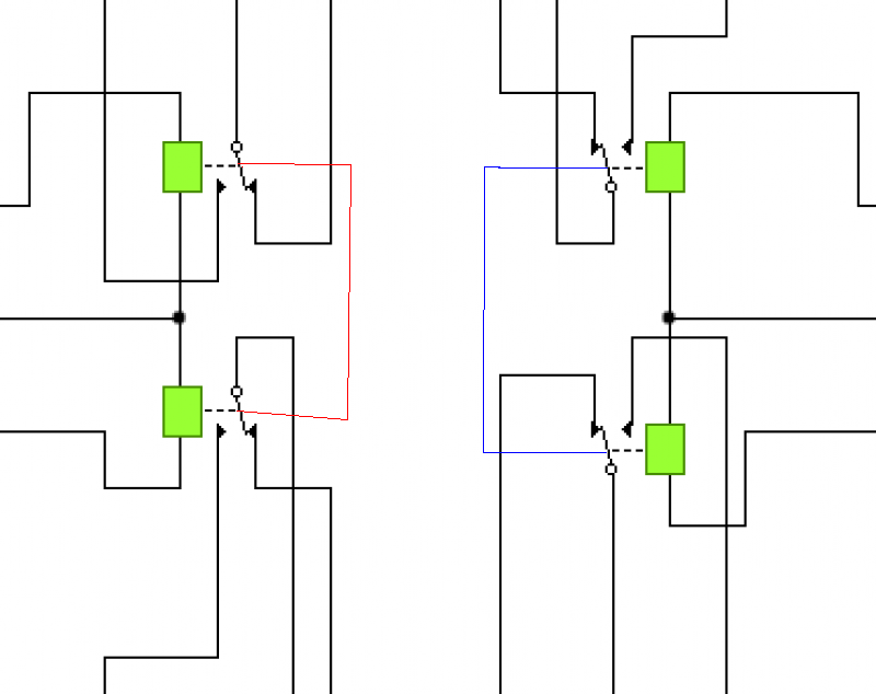

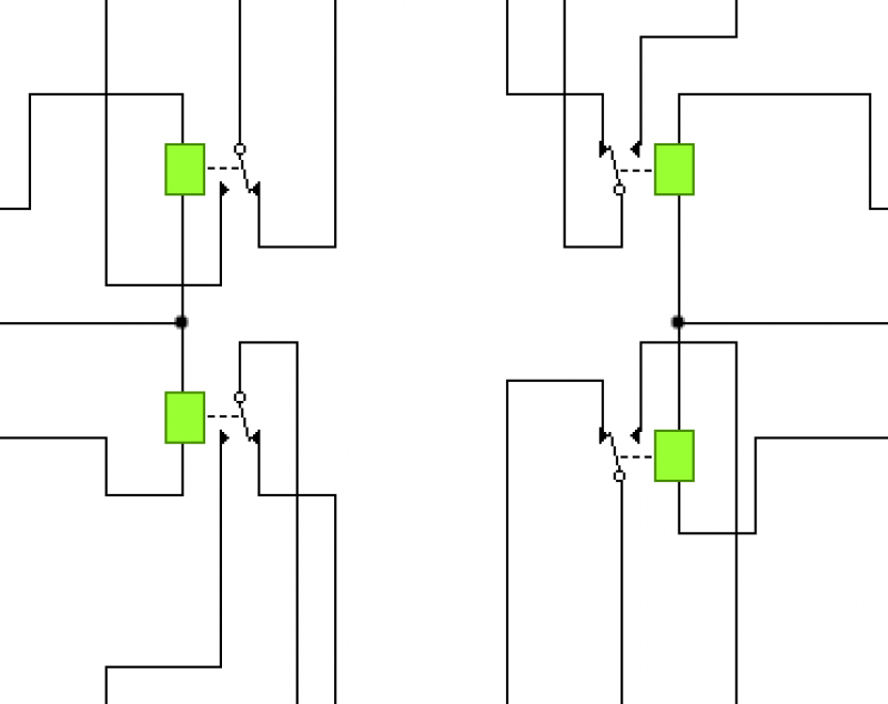

Ik heb het probleem gevonden.
Het relais schakelt wel, maar anders dan mijn wisseldecoder m aanstuurt.
Het is nu namelijk zo:
multimaus: +-+
relais:       -+-
Kan ik dat oplossen of word het toch een roco-relais?
mvg daniël
mMijn baantje
gvandersel
  • Berichten: 3602
  • Als het maar elektrisch is.
    • Homepage Gerard van der Sel
Re:stroomrichting omdraaien met relais
« Reactie #24 Gepost op: 23 March 2011, 13:38:18 »
En de juiste indeling is dit:
De ene spoel legt de relais in de ene stand, terwijl de andere voor de tegenovergetselde stand zorgt.
Gerard van der Sel.
Holzburg (IIIb/IVa) schaal N.
  • Berichten: 27221
    • Pagina van klaas
« Reactie #25 Gepost op: 23 March 2011, 17:48:42 »
multimaus: +-+
relais:       -+-
Kun je even uitleggen wat deze geheimtaal betekent?
dvdbrander
  • Berichten: 440
« Reactie #26 Gepost op: 23 March 2011, 18:17:23 »
het relais heeft een centrale +/1/positief draad en 2 negatieve/-/0 draden, en schakelt als de stroom weg kan.
de multimaus heeft een centrale -/0/negatief draad en 2 positive/+/1 draden, en schakelt als hij stroom krijgt.
mvg daniël
mMijn baantje
  • Berichten: 22834
« Reactie #27 Gepost op: 23 March 2011, 19:21:13 »
Kennelijk bedoelt Daniël  dat de wisseldecoder een gemeenschappelijke min heeft en het relais per se een gemeenschappelijke plus wil.
Koop gewoon voor 5 euro een bistabiel relais bij Conrad of een gewone schakeldecoder.
