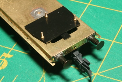

Ik heb dit bedacht:
... eens kijken of dat bij jouw rijtuigen ook kan.
Grtzz,
Karst

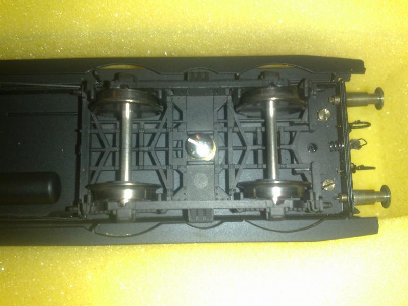

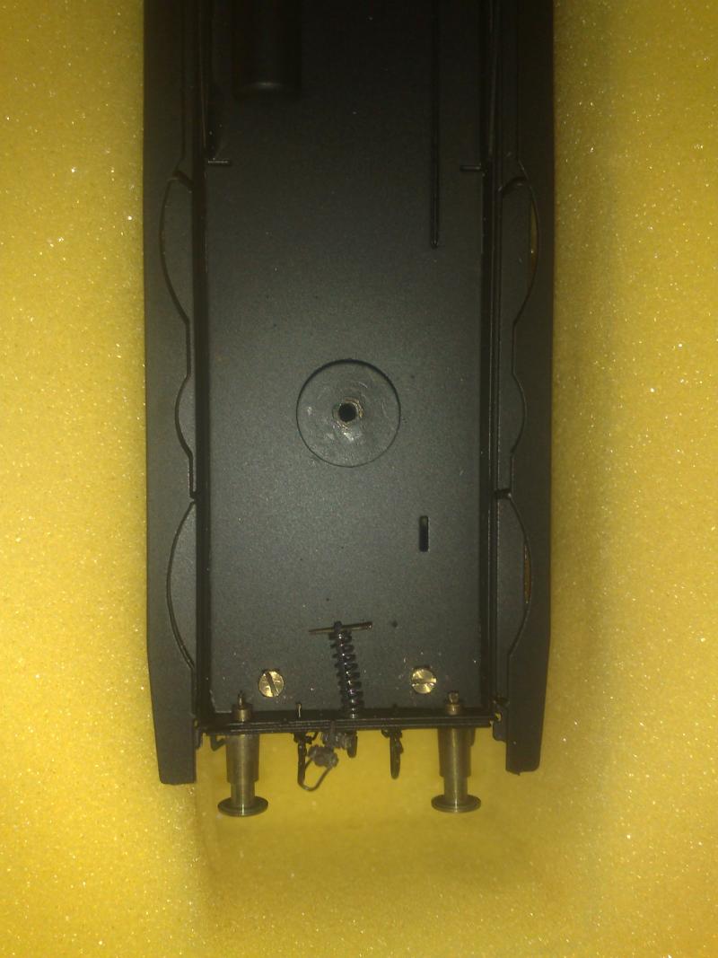

Karst,
Ik heb net even 2 foto's gemaakt bij de bufferbalk, maar het wordt waarschijnlijk wat krap
De foto's zijn snel met mijn mobiel gemaakt.
Onder het draaistel is genoeg ruimte, maar de afstand van het draaistel tot de bufferbalk is 3mm.
Nick

Als je het gedeelte van het draaistel waar vroeger de standaard Fl koppeling ingestoken werd wegsnijdt (dus het-vlakje-met-het-gat-erin plus de randjes die er ditect omheen zitten) dan komt op die plek dat vierkante dingetje van de kk houder naar beneden en heb je genoeg ruimte om ook de nemschacht erop te schuiven. Zorg wel dat er nog wat ruimte omheen is; de nemschacht volgt min of meer de richting van het draaistel, maar er moet nog wat vrijheid overblijven (tegenbogen, wissels, iets kantelvrijheid).
Bovendien moet je niet hebben dat bij het achteroplopende draaistel deze ontspoort omdat de (niet gekoppelde dus niet meedraaiende) nemschacht het draaien belemmert.
groet Gert

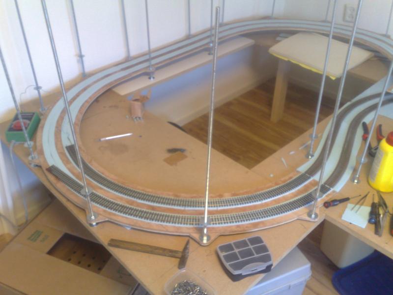

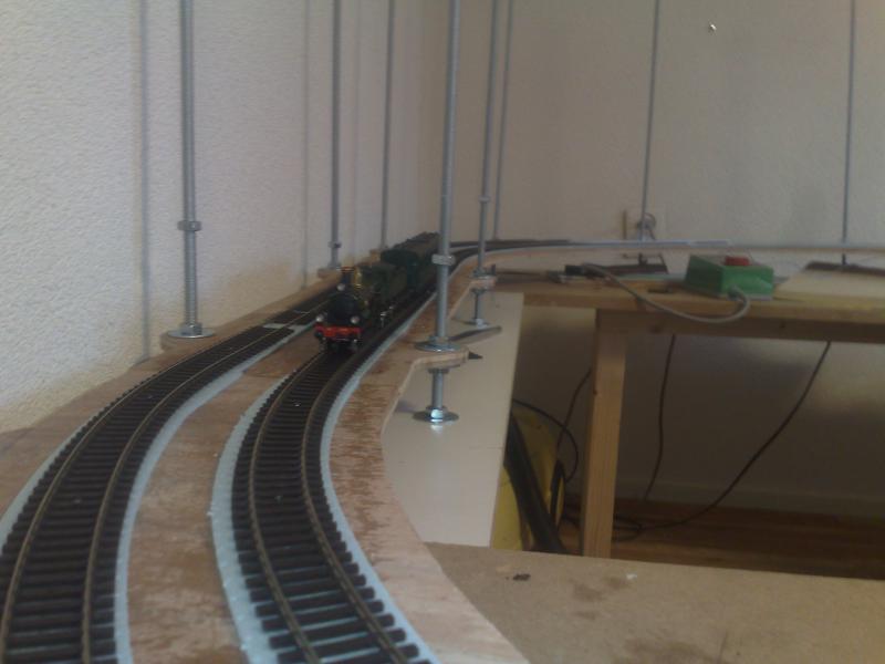

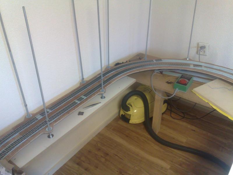

Net nog even aan de helix gewerkt, en ik heb ook wat foto's gemaakt:
Voor:
En na:
De C10c gaat trouwens moeilijk door de binnenboog, dus zal er waarschijnlijk iets van de treeplanken af moeten.
Nick
