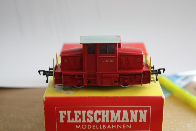

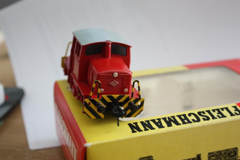

Voor mijn diorama heb ik het wel bekende fleischmann OK locje welke ik wil verbouwen tot een ander type industrie locomotiefje.
De loc rijdt nu goed maar ik wil ook dat deze goed blijft rijden en nu vraag ik mij af wat ik moet doen om deze te reviseren ? Ik dacht zelf aan het schoonmaken van de tandwielen en deze opnieuw smeren etc maar ik heb daar totaal geen ervaring mee en is dat alles .... ?
Ook wil ik deze loc voorzien van wissellende front en sluit verlichting. Ik dacht daarbij aan één front licht en twee sluitlichten maar ook hierin heb ik geen ervaring en zijn alle tips welkom .... ?
Jeffrey
