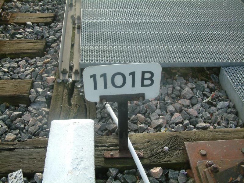

Ik wil de platen op
deze foto
in model namaken.
Ik heb al bij Mitchell geïnformeerd voor mogelijk 3D printen, maar dat gaat niet lukken, de gaten zijn te klein dus het zal gewoon een gesloten plaat worden bij het printen.
Ik ben ook bij de bouwmarkt geweest op zoek naar geperforeerde metalen platen, maar die hebben veel te grote gaten. Hetzelfde geldt voor platen op internet.
Heeft iemand een idee hoe ik die platen kan namaken?

Welke "platen" bedoel je? Ik krijg een hele serie plaatjes.

@Maarten: bij mij geeft de link maar 1 foto. Het gaat om de platen op deze
deze foto

Bij mij dus een hele serie.
Maar ik heb jouw plaatje even gedownload en uitvergroot. Het lijkt mij op een soort wybertjesraster, maar dan zijn de wybertjes platgedrukt zodat er een soort ovaaltjes ontstaan. Of iets dergelijks.
Van alles is te koop, maar dit type heb ik (ook in het echt) nog niet voorbij zien komen. Waarschijnlijk te modern om al in schaal uitgebracht te zijn.
Maarten.

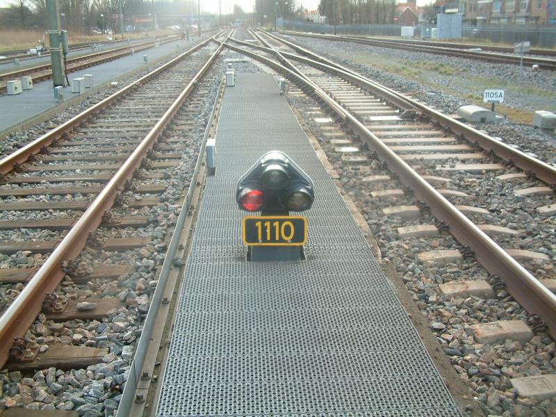

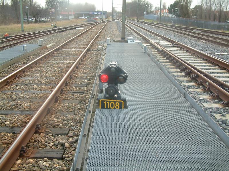

Ik neem aan dat deze roosters in Den Helder zijn. Ik heb daar in het verleden ook een aantal foto's van moeten maken.
Hierbij wat gedetaileerde foto's van de platen zodat iedereen ziet wat Peter bedoeld en Peter er misschien wat aan heeft voor de bouw.
De platen rond een grendel.
De platen met in het midden een dwergsein.
De platen met aan de zijkant een dwergsein.
