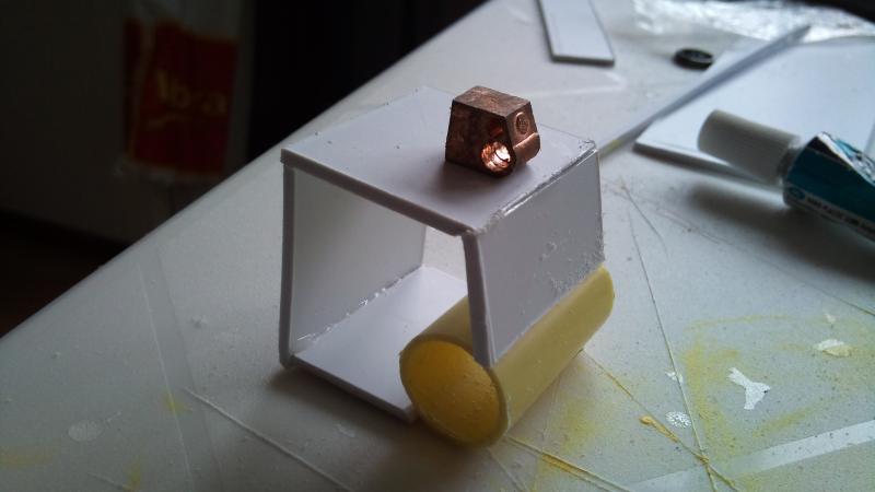

Aan de kopse kanten van de warmte-wisselaar komen nog zeer kleine kopjes van M0,05 boutjes zodat het geheel echt realistisch (hoe schrijf je dat woord?) gaat worden

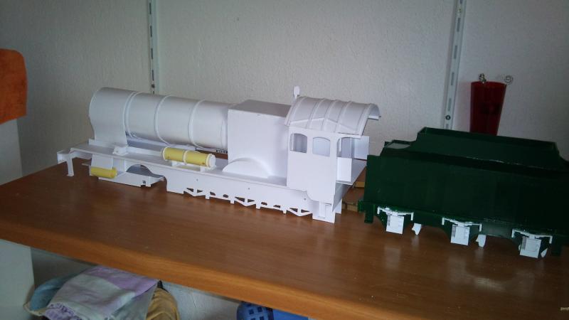

laat ik nu een stukje PVC buis hebben van precies rond 19mm
Ah, stukje elektra pijp 3/4.
Dacht eerst dat ik de foto zag het het een stukje 5/8 was.
Krijg nu al een beter beeld van de grote van dit 'gevaarte'.
Langzaam aan begint het steeds meer op een 3700 te lijken.
Ben benieuwd naar de verdere vorderingen.

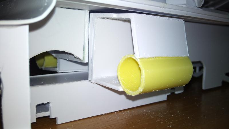

Ondertussen ben ik bezig geweest met de cilinders, ook hier kwam het electra PVC buisje van pas.
Hier wat fotos van het kleine voorbeeld tezame met de grote.
Nu de zijkanten van de cilinders nog dichtmaken, maar dat is weer een klusje voor morgen.

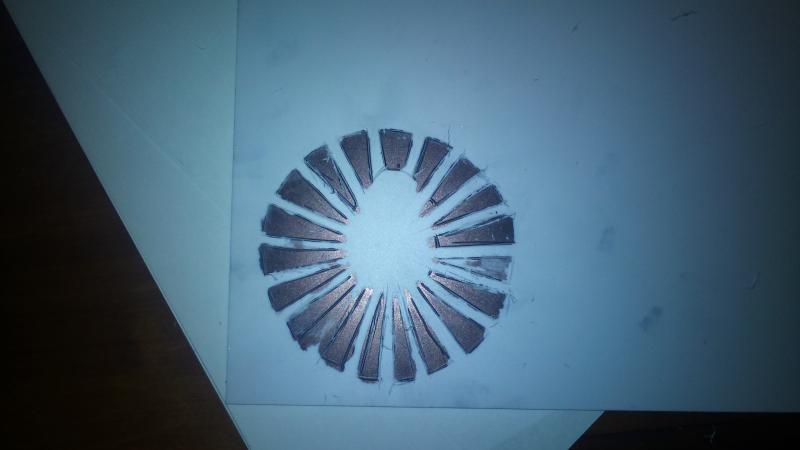

Na een uurtje te hebben getekend is hier te zien hoe de TIJDELIJKE wielen tot stand komen,
Ondertussen ben ik bezig met het uitsnijden van de tijdelijke wielen in styreen

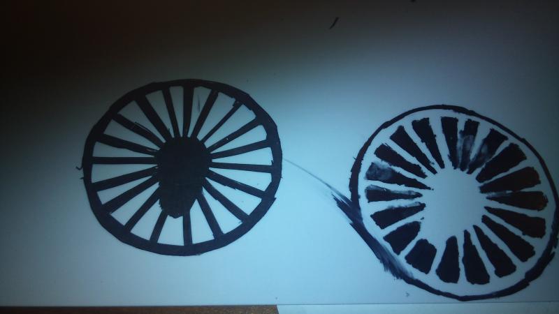

Links het grote voorbeeld uit papier gesneden, recht een bijna gelukte afdruk daarvan, gelukkig ga ik bij de afdurk nog  netjes lags de lijnen.

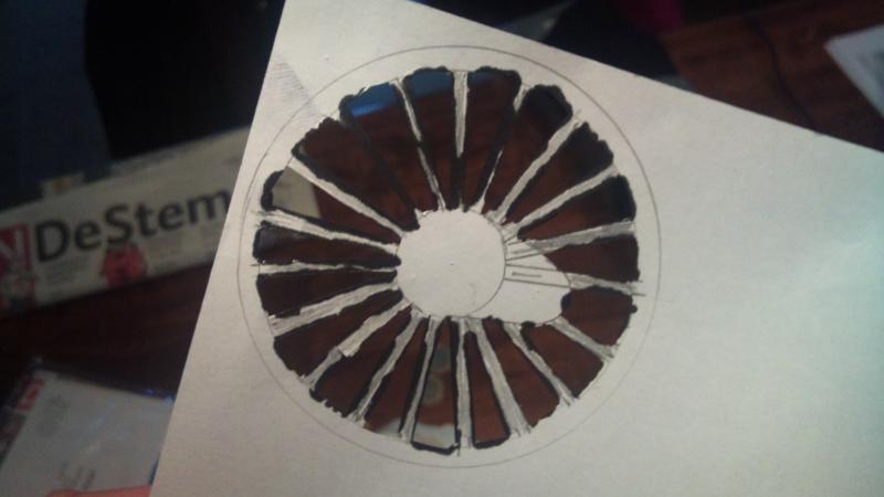

Ik ben toch niet zo tevreden met de wielen   ???, dus opnieuw beginnen dan maar!
Johan Schalken
  • Berichten: 439
Re: BNLS-Werkspoor - De bouw van een NS 3737 op schaal 1:22,5 (LGB)
« Reactie #51 Gepost op: 31 March 2011, 11:44:06 »
Vergeleken met de rest van het model zijn die wielen eigenlijk foeilelijk eerlijk gezegd..  :-\
Is het misschien een optie om wielen ergens te kopen die de juiste maat hebben..?
  • Pauze
  • Berichten: 11805
    • Mijn fotoarchief
« Reactie #52 Gepost op: 31 March 2011, 11:51:47 »
Als het inderdaad maar tijdelijke wielen zijn, zou ik er niet teveel tijd en moeite in steken.
