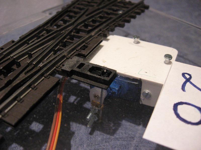

Beste Henk,
Zo kun je ook een servo bevestiging maken.
Prijs: servo (5 € max) 2 € materiaal.
De servo switch decoder van Esu is ook analoog aan te sturen
Mvg
Olivier
www.beneluxspoor.org/bnls/IMG_4422_1.jpg][/url]

Hallo Olivier77
Van welk merk is deze servo dan?
Heb je misschien ook foto,s waar het eea duidelijker op te zien is?
ronald1956
  • OHMB Team Mitropa
  • Berichten: 1686
  • Tram&Trein NL- H0
    • Haagse Modelbouw Club
Re:Armsein met servo aansturen
« Reactie #11 Gepost op: 07 March 2011, 22:36:14 »
Linkje van de 2e foto werkt niet , maar als je de eerste foto bekeken hebt , even in de adresregel de laatste 2 in een 4 veranderen , en dan krijg je een betere indruk

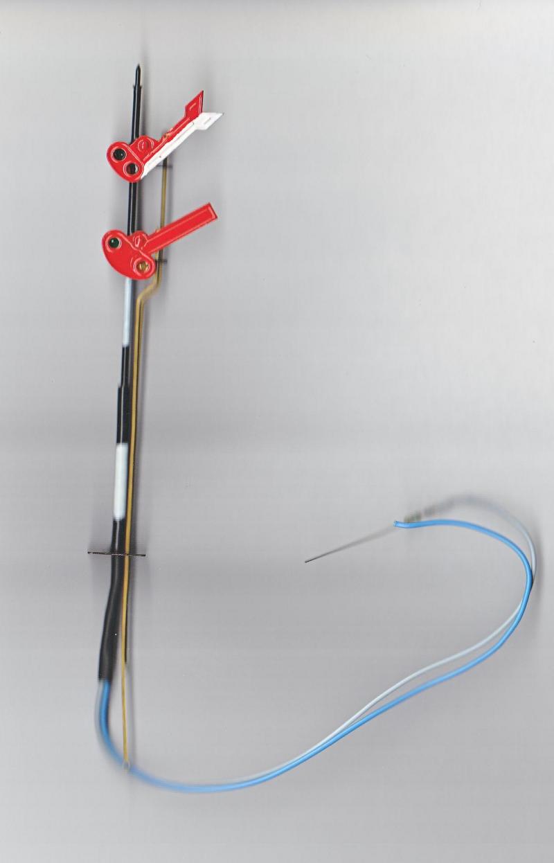

Complicerende factor is dat ik een dubbel sein heb. Uit het mastje van het sein komen dus 2 staafjes met een heel klein oogje. De staafjes zijn van geëtst messing en erg fragiel.
Ha Henk,
In het filmpje kun je zien dat beide armen bewegen. Aandrijving bestaat uit een messing draad per arm, die zowel onder de tafel als onder en boven het seinplateau gebogen is. Een messing draad kan dus heel wat aan voor de beweging stokt. Onder de tafel zijn twee Tortoises gemonteerd, die qua afmeting beduidend meer ruimte vragen dan de servo's. De hoeveelheid aandrijfeenheden is dus min of meer van ondergeschikt belang ;)
