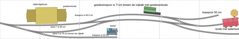

Ziet er leuk uit zo idd.
Alleen is de goederenloods nu wel wat lastig bereikbaar zo. Als je van links aankomt moet je heen en weer steken om erbij te komen. Het ligt dan meer voor de hand om 'm aan de rechterkant neer te zetten. Alleen moet je dan weer een omloopspoor hebben bij de loods, anders sluit je de lok op.

Dus er zal toch een extra wissel erbij moeten,ja de omgeving het is een klein dorp,met vakwerk huisjes,en wat winkels als bakker en slager,men rijd hier en daar rond met vrachwagens maar t meest is kenmerkend met paard en wagen,het dorp ligt in een heuvelachtig gebied,maar er een kolenmijn te vinden valt en ook weer een bos maar men hout zaagt,dit station is 1 van de 2 stations op de baan,ik kan namelijk rondom mijn zolder rijden,wel heel luxe.
Het materieel,ja een br 64 en ook de kleinere loks rijden er in de rondte geen tenderloks die zijn maar mijn gevoel ook te groot,er rijden 2 assige donderbussen en er rijden rongen wagens voor t hout kolenwagens en ook de gesloten goederenwagens, je zal er geen grote is wagens vindne in ieder geval, maar wel weer een railbus en een v160 maar niet langer dan 4 wagons achter een loc

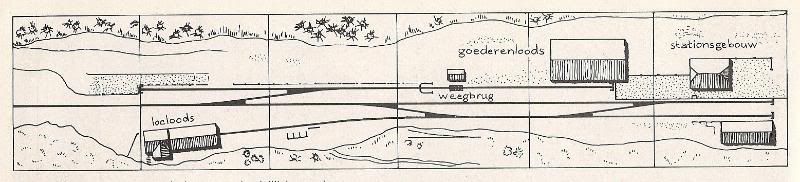

Het baanplan doet me nu wel wat aan dit denken:
Groet Stephan.

Komt uit een boekje van Gernot Balke (modelbaan scenery), het meeste wat erinstaat zijn niet meer dan veredelde speelbanen op enkele uitzonderingen na, dit is zo'n uitzondering.
Duits lokaalspoor stationnetje in een landelijke omgeving en straalt door zijn lengte van 3m rust uit, op de foto's in het boekje heeft het geheel een mooie sfeer, mede ook door de zelfgemaakte gebouwen.

Citaat van: markje op 05 March 2011, 15:15:16
Nee hoor, niks moet.
Je kunt namelijk ook redeneren dat de goederentrein van links aankomt, door rijdt naar het kopspoor rechtsboven. En dat de trein dan teruggeduwt wordt naar de goederenloods. De loc is dan ook weer direct inzetbaar.
Nadeel is alleen dat als een trein moet worden opgehaald van de goederenloods de loc pas na heen en weer steken om kan lopen.
Voordeel van mijn suggestie met de goederenloods rechtsboven en een omlooproor is dat de loc op het omloopspoor direct weer terug kan lopen.
't Is net wat je zelf wil. In het echt zullen dergelijke stations ook niet altijd op de meest ergonomische wijze aangelegd zijn als de ruimte en middelen beperkt zijn.
Grt, Wim

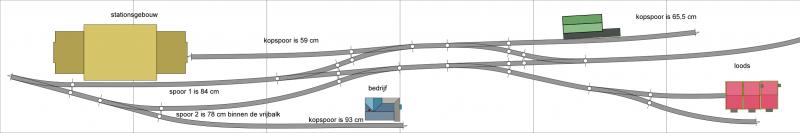

goed een beetje bijgewerkt

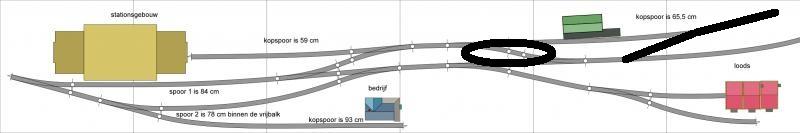

Ik zou dan de wissels in de cirkel naar rechts opschuiven, anders kan de loc nog niet omlopen. En misschien ipv rechts wissels die verbinding met links wissel maken en dan het spoor ioets langer doortrekken na de goederenloods. Eventueel kun je het andere kopspoortje daar weglaten, scheelt ook weer een wissel.
Zie paint.
Grt, Wim

05 March 2011, 18:49:20 »
ooh...... op deze oplossing, heb ik nog niet aan gedacht

Als je met flex rails gaat werken, kun je het midden misschien nog iets omhoog drukken want alles wordt nu wel weer erg recht.

Goed druk in de keuken geweest,maar Loco je was me net iets te snel en ik heb variant WimN toegepast,ik vind deze ook erg geslaagd.
Goed even een fine tuning gedaan wat meer kronkel een wissel eruit gesleuteld en jah deze is wat zachter van vorm geworden.
