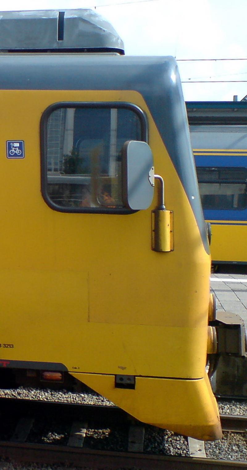

In werkelijkheid waren /zijn de Wadlopers en de Buffels voorzien van zogenaamde rembeproevingslampjes aan de onderzijde van de bak bij de deuren.
Je ziet zo'n oranje lampje op deze foto;
Voor de te verschijnen modellen van deze NS-diesels zou het gaaf zijn met SMD-ledjes zulke lampjes aan te brengen. Vraag is alleen hoe stuur je die aan?
Ik heb destijds bij een analoge DJH-Wadloper de ledjes aan de bak gelijmd en aangesloten op een relais. Viel de rijspanning onder een bepaalde waarde dan trok het printrelais aan en branden de lampjes. Simpel maar doeltreffend. Nadeel was dat bij vertrek de lampjes ook aan bleven tot het relais bij een hoger wordende rijspanning afviel.
Digitaal is zoiets met een functietoets ook best handmatig te regelen, maar ik vroeg me af of er ook een schakeling is die bij afremmen van het model de lampjes aan laat gaan en ze bij het aanzetten weer laat doven.
Iemand een idee?

Inderdaad zijn dit soort lampjes kenmerkend voor modern materieel: heb ik hoogauit de opmerking, dat het geen "beproevingslampjes" zijn, maar indicatielampjes: als er wordt geremd, (of de boel beremd stilstaat) branden ze...
Op een bepaalde manier zijn het de opvolgers van de mechanische remindicatoren, die op vrijwel alle materieel met schijfremmen aanwezig zijn. Immers: 'vroegâh' toen ook Reizigersmaterieel nog blokkenremmen had, kon je bij het nemen van de remproef gewoon ZIEN (en desgewenst met de hamer voelen) of er een remming was ingezet; bij schijfremmen kun je dat niet zien (en nauwelijks "voelen"), vandaar die indicatoren (en tegenwoordig lampjes),,,
