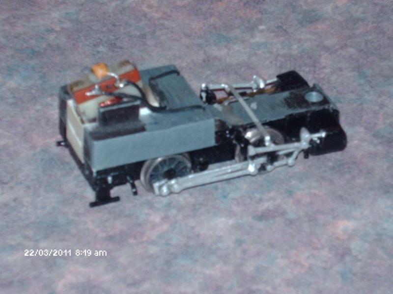

klinkt idd interessant.
heb je een foto van een gefreesd chassis martin?
en een foto hoe het er nu uit ziet mag ook hoo.r
Gr Jan
martin 66
Berichten: 52
Re:OHMB Station EDE 1925
Reactie #151 Gepost op:
22 March 2011, 20:26:56 »

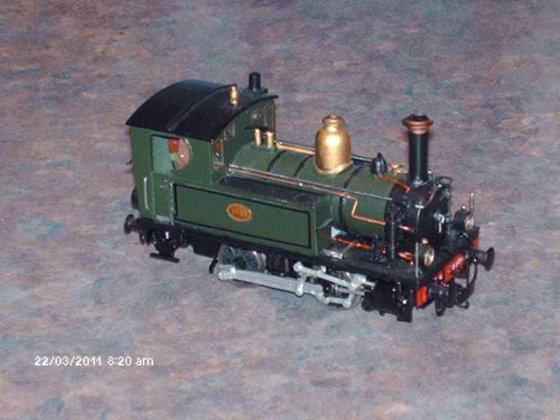

Hallo
Hier vast een voorproefje.
Zo zit de motor
Zo ziet de lok er nu uit ,nummerplaten nog niet goed.
Gr Martin
Laatst bewerkt op: 22 March 2011, 22:36:21 door Bob Rodenburg. Reden: link in plaatje hersteld

jee die is ook mooi
grote klasse dat chassis zo. ga ik ook bekijken
uit styreen of messing gebouwd?
Waar komt je schuifbeweging vanaf?
de mijne gaat dus de prullebak in
gr Jan

Hallo roadster36
Gebouwd uit styreen met messing draad voor de handrail en leidingen,schuifbeweging zelfbouw uit messing en spelden dat heeft wel wat hoofdbrekers gekost maar werkt ondanks dat niet alles beweegt maar het meeste wel.
Gr Martin.

martin, hulde kerel, zo mot dat.

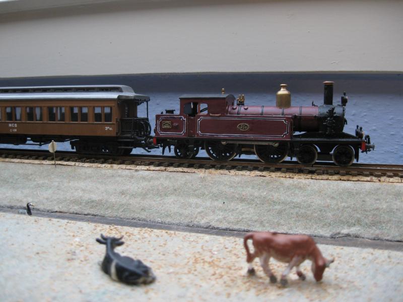

Hee, dat is leuk! Kom ik daar fotoos van mijn treintjes tegen. Aardig dat ze als voorbeeld gebruikt worden.
Wat betreft de schaal van de Anna/Kikker: daar klopt geen donder van; gewoon zo gemaakt dat het op het chassis past. Hoewel; als ik de afbeelding uit "Waldorp" met 15% vergroot afdruk ( is dan 1op87) dan komt het redelijk in de buurt. Alleen de wielen zijn natuurlijk veel te groot, en het drijfwerk is anders. Toch blijf ik er best tevreden over.
Wat de tramrijtuigen betreft: die staan er al jaren zo bij, moet ik nodig eens wat aan gaan doen. Onderstellen zijn van Lima 4as goederenwagens (misschien bekend ? zit een raar remmershuisje op). De wielen zijn vervangen door dia 9mm exemplaren en er zitten iets elegantere beugelkoppelingen opgelijmd. De wagonbakken heb ik passend gemaakt op deze onderstellen. Het onderstel van de C206 is wel smaller gemaakt; zodat net de draaistelzijkanten er niet onderuitsteken. Als ik ze vergelijk met maatschetsen in een oud SHM boekje kloppen de lengtematen net niet maar dat verschil laat ik maar voor wat het is.
Tramlok 18 en koppelwagen K16 heb ik hier al eens eerder voorgesteld.

Dag Hans,
Je maakt ons nieuwsgierig, meer pictures alsjeblieft

@ Martin: Dat ziet er beslist gelikt uit! Is de opbouw geheel eigenbouw of nog met Anna-elementen? De kleurstelling klopt in elk geval voor Schoonhoven..
Groet, Bessel

Heel mooi in het wijnrood
alleen die biezen maken is een crime
Gr jan

Martin 66, jouw loc ziet er bijzonder fraai uit! Ook dat drijfwerk klopt, echt prachtig.
Ik denk dat de OHMB mensen hier wel wat aan hebben als voorbeeld.

Ja die biezen op de HSM 726 zijn een ramp. Eerst geprobeerd met waterslides merk Kemco; ooit in UK gekocht. Die transfers waren denk ik inmiddels te oud, ze braken bij het aanbrengen in tientallen stukjes. Ooit heb ik ze wel netjes op de Anna/Kikker weten te plakken. Ze zijn overigens ook flinterdun; er zit geen dragerfilm op.
Daarna geprobeerd met witte viltstift en daarna een zwarte eroverheen: zie de foto; een drama. En na deze aktie zijn beide viltstiften ook nog verstopt, ze doen het niet meer; kan ik gelijk wegflikkeren.
Toch nog een nieuwe poging gewaagd met nieuwe stiften; ziet er beter uit maar is nog niet alles. Als het nog eens een keer goed lukt komen er fotoos!
Overigens, deze HSM726 is geen DJH kit maar volledig zelfbouw: Chassis van messingplaat en drijfwielen en aandrijving van Romford. Koppelstangen uit de wrakkenbak; deze zijn meteen maatgevend voor de asafstand. Maatvoering uit "Waldorp" en dan 15 % vergroot. Loopwielen ook uit de wrakkenbak. Opbouw van styreen met diverse rommeltjes als versiering.
Ik hoop binnenkort terug te komen met enkele andere zelfbouwprojecten en fotoos!
