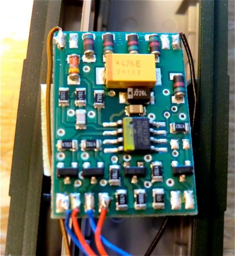

Onderstaand een paar foto's van hoe een en ander in elkaar zit.
1. De lichtprint.
De onderste en bovenste SMD-led zijn de frontseinen.
De rechtse (een beetje rechts boven) is de rode SMD-led voor de sluitseinen.
Van de zwarte blokjes vermoed ik dat dat de weerstanden zijn. Klopt dat?
2. De decoder.

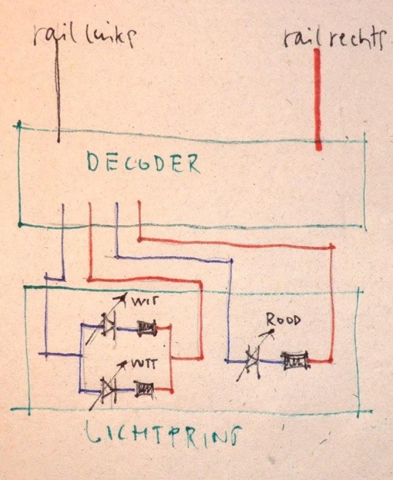

3. Het schema zoals het er volgens mij uitziet.
Ik zou best een paar testen willen uitvoeren alvorens de decoder te vervangen door een nieuwe functiedecoder (ESU Lokpilot Fx V3.0). Maar ik denk dat het niet zondermeer gaat werken. Ik ben bang dat de Leds exploderen als ik er spanning op zet. Ik denk dat er extra weerstand nodig is (die nu wordt geleverd door de huidige decoder).
Kan iemand mij verder helpen hoe ik lichtprint moet aansluiten op de Lokpilot?
Alvast dank.
Groet, Bas
