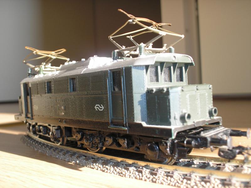

Voordat ik aan het bouwen sla, wil ik eerst zorgen dat al het materieel goed loopt.
Deze trein doet helemaal niets!
Er staat ook geen merk op. Herkennen jullie misschien deze uitgave?
De draden naar de stroomafnemers waren los, dus die heb ik al met een soldeerbout vastgemaakt.
Maar nu gebeurt er nog vrij weinig.
Wie helpt?

Dat is een Piko apparaat, uit de tijd dat de makers ervan nog met rokende Trabantjes naar de fabriek kwamen.. afhankelijk van de versie heeft hij óf in elk draaistel een motor, of 1 motor- en 1 loopdraaistel. Stroomafname is erg kritisch, de wielen moeten schoon zijn en afhankelijk van het bouwjaar lopen er draadjes naar de motor of zijn er diverse contactstrips in gemaakt waar contactjes van het draaistel tegenaan lopen (en soms dus ook niet...)
Als het ding eenmaal rijdt, verwacht dan niet te veel subtiliteit; de trekkracht is redelijk.

Het lijkt mij een zeer bijzonder exemplaar. Ik zie een NS logo op een loc die niet tot de Nederlanse modellen behoort. Hij doet van heel ver en zonder bril een beetje denken aan een 1100 met botsneus maar daar heb je veel fantasie voor nodig. Fantasiemodel uit de jaren 80?
Uit elkaar nemen en controleren waar de fout zit zou ik zo zeggen.
www.rwfoto.nl
Team Beurzen en PR
Berichten: 8302
Lid MSG Haarlemmermeer
Re:deze trein doet helemaal niets
22 February 2011, 12:39:55 »
Werd destijds ook in
NS geel
geleverd.
Niet echt bijzonder dacht ik.
Zijn de wielen goed schoon ?
Laatst bewerkt op: 22 February 2011, 12:44:36 door Bob Rodenburg

Lijkt al wel aan geknoeid te zijn.
Gezien de verlengingen die op de panto's gesoldeerd zijn.
NS teken is geen originne op deze loc.
Johan.

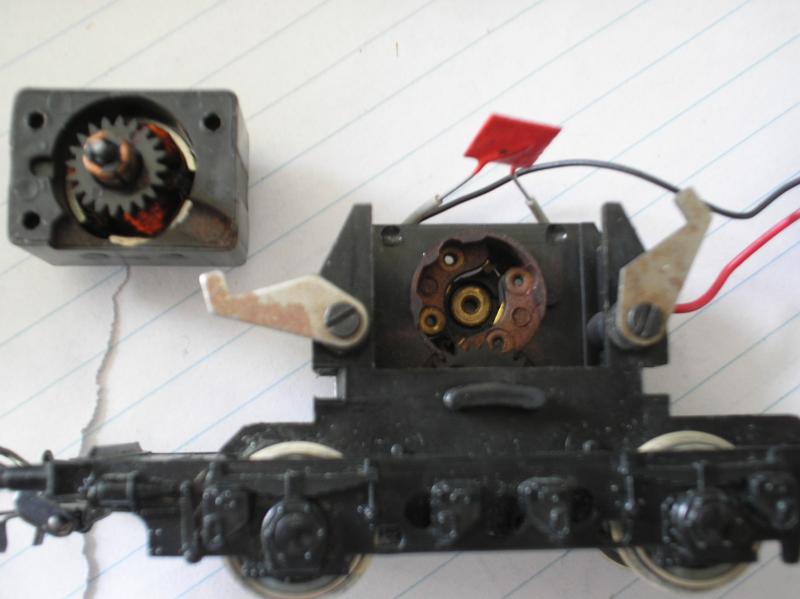

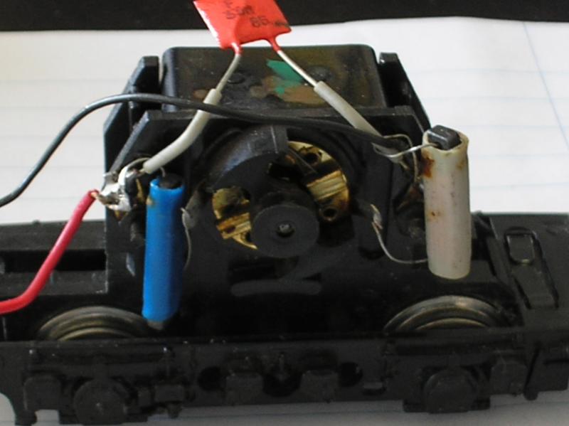

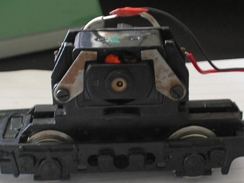

Bedankt voor jullie reacties.
Hier wat foto's van het binnenwerk.
Ik heb de motor opengemaakt, maar kon geen koolborsteltjes vinden. In ieder geval geen koolborsteltjes zoals ik die uit mijn Fleischmann loc's ken.
Hans sprinter
Berichten: 1521
Vriend van vlaflip
22 February 2011, 13:08:32 »
Als ik de 2e foto zo bekijk hadden daar de koolborstels moeten zitten.
Je weet dan ook gelijk waarom de lok niets doet. Geen koolborstels.
Het is wel erg moeilijk te zien. Gr. Hans

Citaat van: Matheus 18 op 22 February 2011, 12:54:32
Johan.
Ja hoor...Piko smeet overal de NS vishaak op. Er is zelfs een dieseltreinstel van de DR in NS geel met haken. Net zoals deze E44 dus.

De koolborstels ontbreken aan de diep naar binnen stekende veertjes te zien. Geen wonder dus dat er ook niets gebeurt
Wat betreft dit lokje: knip de stroomafnemer-oogjes af onder het niveau van het chassis, anders zijn kortstondige kortsluitingen zeker je deel. De stroomafname sowieso verbeteren lijkt me geen overbodige luxe: probeer de stroomafnemers eens aan de binnenkant van de wielen te laten drukken in plaats van op de wielen: zo worden de stroomafnemers minder snel vuil van vuil op de rails en/of wielen.
Het beste is om het gewicht meer te verdelen: in plaats van een groot blok in het midden het verdelen tussen het te lichte draaistel en te lichte motorblok.

Nu die toch uit elkaar ligt kun je de motor gelijk ontdoen van vuil en stof. Een wattenstaafje met alcohol doet daarbij wonderen. Vooral de collector schoonmaken kan geen kwaad.
Aan het soldeerwerk te zien is er al meer aan geprutst. Misschien gelijk even die draden opnieuw solderen. Vooral de zwarte draad bij de stroomafname is er wat ieltjes aan.

Ik begrijp dat er dus ergens koolborsteltjes moeten komen, maar waar precies?
Er zijn twee ronde uitsparingen, maar als ik in een van de twee een koolborsteltje zet, dan loopt het tegen het tandwiel.
Dat lijkt me dan niet de juiste plaats. Of heb ik ander soort koolborsteltjes nodig?
Op het moment heb ik even twee koolborsteltjes uit een FLM loc gehaald voor het experiment.
Michael

22 February 2011, 13:46:50 »
De koolborstels zitten in de rechthoekige messing houders en drukken in de richting van de pijlen op de collector.

22 February 2011, 14:02:09 »
Bedankt voor de aanwijzing René.
Nu vraag ik me nog af of de koolborsteltjes die ik nodig heb gelijk zijn aan die van FLM.
