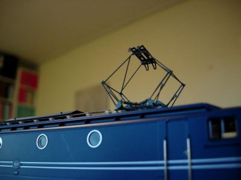

ich bin auf der Suche nach besseren Stromabnehmern für eine NS 1501. Weiß jemand wo man bessere finden kann?
http://www.gouda-h0.de/forum/Diana.jpg
Oder gibt es das Schleifstück einzeln?
http://www.werkgroep1501.nl/tech/zijaanzicht1501.jpg
Danke für eure Hilfe!

Er zijn stroomafnemers met fraaie sleepstukken, onder andere te koop bij Philotrain. Maar ja, om nou van die peperdure stroomafnemers te kopen enkel voor de sleepstukken is ook zo weer wat.
Eenbeensstroomafnemers met deze kwaliteit sleepstukken ken ik niet. Zelfs Philotrain gebruikt dan de exemplaren van Sommerfeldt.

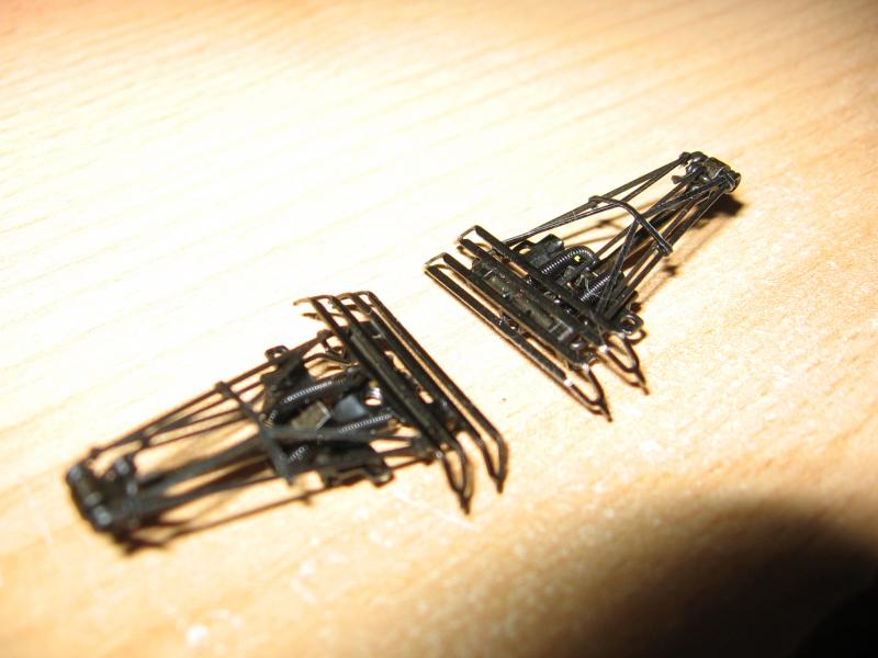

Misschien zijn de stroomafnemers van de roco 63553 (1602 schiphol) wat. Ze lijken erg op de stroomafnemers van het tweede plaatje.

Deze zijn die van de Roco 1602.

Dat is inderdaad al een hele verbetering.

Ich Danke euch!!
Ich habe die 1602 auch gekauft, doch habe sie garnicht genauer angesehn, Sie ist direkt in den Schrank gegangen... Ohne die neuen Stromabnehmer zusehen! Eine echte verbesserung gegen den Alten.
Die Ersatzteilnummer ist: 85397 kostet 12,65 €. Werde Sie wohl demnächst mal bestellen...
Bild werde ich gleich mal machen...

So, jetzt ist der erste montiert. Es ist echt einfach, da Philotrain eine Sommerfeld gebraucht hat. Die Isolatoren und die Schraube passen. Nur die Leiterplatte musste ich entfernen, aber kein Problem, dann bekommt die Diana nun noch eine Digital-Dekoder.
http://www.gouda-h0.de/forum/diana2.jpg

Ja, Bernd. Dat ziet er al veel beter uit. Alleen zou ik de hoek van het sleepstuk its vergroten, zoals ik heb gedaan.
