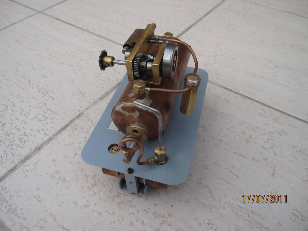

Weer wat verder,vandaag heeft Brutus zijn eerste minuten op stoom gelopen.heb wel wat problemen om zijn gastank te vullen,maar dat lossen we wel op.
Nu kunnen we beginnen aan zijne frak(voor de Nederlanders zijn behuizing,plaatwerk)
groeten eddy

Ziet er weer goed uit
. Vraagje Eddy, waartoe dient de pot in de leiding van de ketel naar de cilinder? Terugslagklep???

Ziet er uit als een Dilly oiler, voor de cilinder smering.

@Jab: ff op Dilly oiler gegoogled, Dat bracht niets zinnigs op. Wat is een "Dilly oiler" en hoe werkt dat dan?

Dilly oiler is een oliepotje, dat vul je voordat je gaat rijden. Stoom condenseert deels in het potje, het water zakt naar beneden en de olie die bovenop drijft wordt zo langzaam de cilinder in gestuwd. Primitieve manier maar prima voor zulke kleine machines. Zie oa 'Handboek Modelstoommachines' van Oegema en van Dort voor meer info hierover.

Inderdaad,een heel simpel smeertoestel.De leiding loopt door de nippel en in het midden is een gaatje geboord.Wel moet men stoomolie gebruiken,deze is veel dikker dan gewone smeerolie
@allen,wie graag de tekeningen heeft laat maar een seintje.
groeten eddy

Zo'n Dilly oiler, is dat niet hetzelfde als een "displacement lubricator"? Die zitten hier standaard op meeste stoomlocs (wel een beetje groter en ingewikkelder dan deze).
De loc ziet er verder goed uit
Ga zo door.

Beached, ik denk dat het inderdaad de versimpelde modelbouwvariant is.

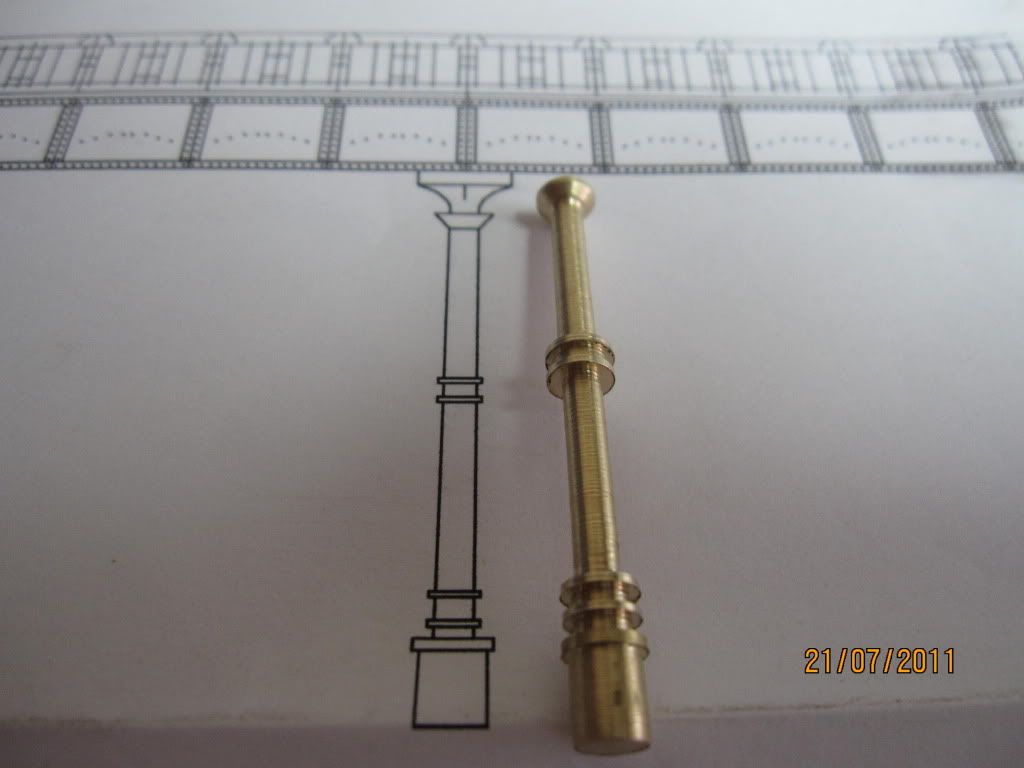

24 July 2011, 19:22:22 »
Weer wat verder,met zijn behuizing.een helft geboord en geplooid.
voor een collega een proefstukje voor een brugpijler gedraaid
groeten eddy

mooi draaiwerk Eddy,.....maar ik zou de 4 ringen verder afsteken tov de mastvoet. in vergelijk met de tekening lijken ze me te groot.
