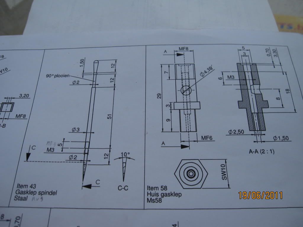

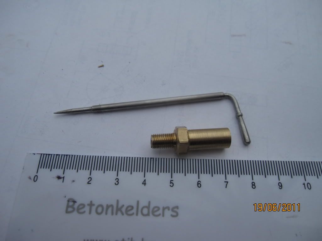

U vraagt,wij leveren.
eerst de tekening van de gasklep en spindel
en dan de gemaakte stukken,let wel bij de gasklep moet nog mf 8 draad getrokken worden,maar ik wacht op de juiste snijplaat.
groeten eddy

De gasklep is af,vandaag de snijplaat en tappen ontvangen uit Nederland.
groeten eddy

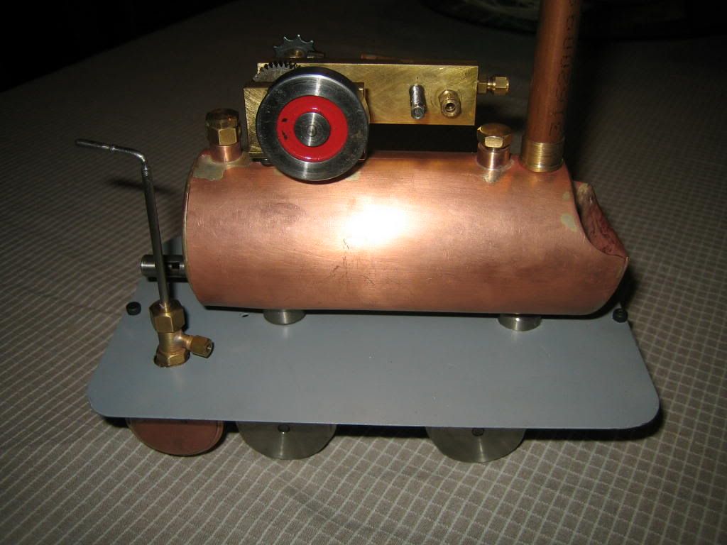

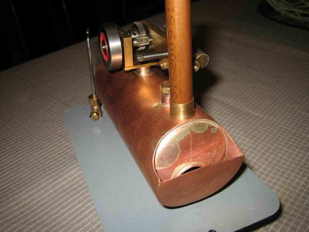

Weer wat verder,er komt wat vorm in.Nu nog de leidingen en we kunnen proefdraaien.
groeten eddy

@Eddy,
Indrukwekkende constructie. Ik heb echter een vraag. Waarvoor is de onderstehelft van je ketel langer dan de bovenste helft? Ik zie een soort van bakje voor een rond gat zitten. Zou je dat kunnen toelichten?

@Gerard.
Dat rond gat is het uiteinde van de branderbuis,hierin zit een rvs buisje met zaagsnede's in.Door die snede's komt het gas uit en zo bekomt men een mooi gespreide vlam .Die schuine plaat is de deflector,die dient om de warmte van de brander af te leiden.Hopelijk al iets duidelijker,anders vraag maar op.

Duidelijk Eddy,
Dit is wat ze bij de kolengestookte modelllen de rookkast noemen als ik je goed begrijp.
Is dan de pijp wel functioneel, die is daar toch voor bedoeld of snap ik het nu niet meer.
Gerard van der Sel.

Hoi Gerard,
die pijp is functioneel.Deze zit volledig door de ketel,en is omringd door ketelwater.Hierin zit dan de branderbuis die het water opwarmd.
Omdat dit een eenvoudig ontwerp is zit er geen peilglas op de ketel.Wanneer nu het waterpeil daalt word de ketel zeer warm en daarom is dit voorzien dat de warmte wegkan.
groeten eddy

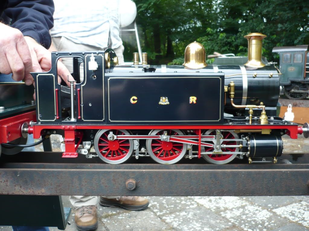

Iets anders nog wat groter.Vandaag was het open deur dag van Stoomgroep Zuid in Breda.Heb heel de namiddag gereden met een 5 duimer van een lid van onze club.
Denk dat mijn volgend project deze word,een Rob Roy ,3,5 duim een juweeltje.
Ook mijn dank aan de leden van stoomgroep Zuid voor de prima ontvangst,en de lekkerre broodjes.
groeten eddy
