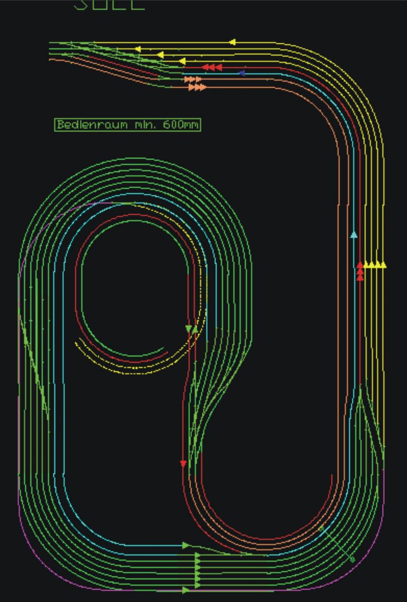

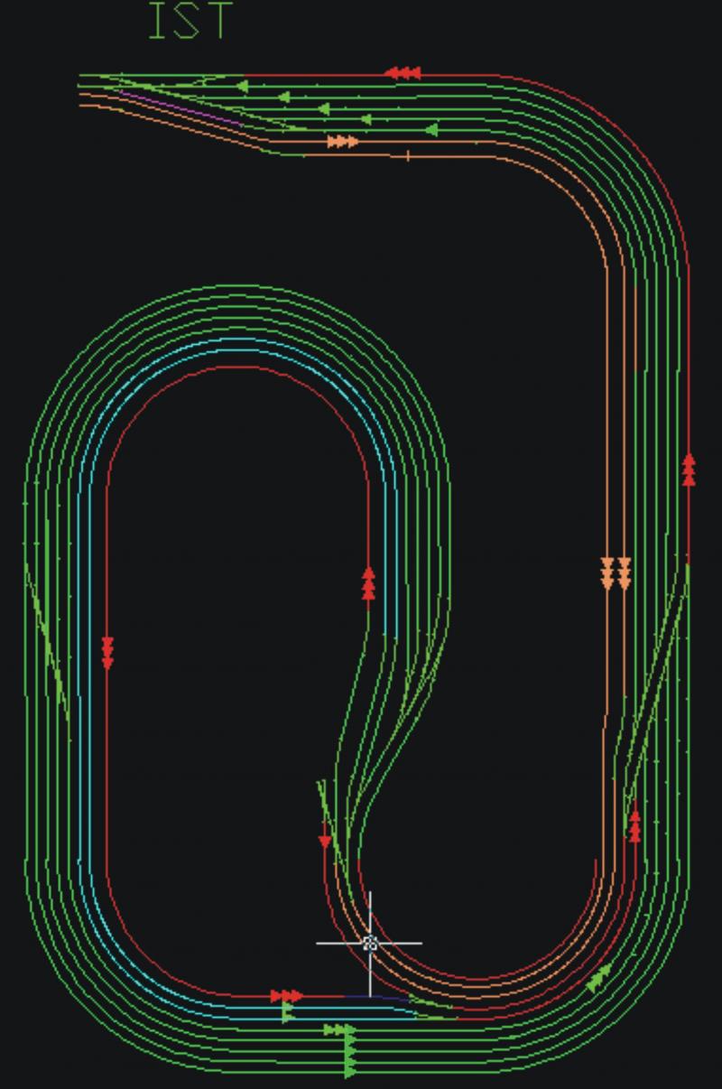

bij deze:
toen:
nu:
Zoek de verschillen.. ;)

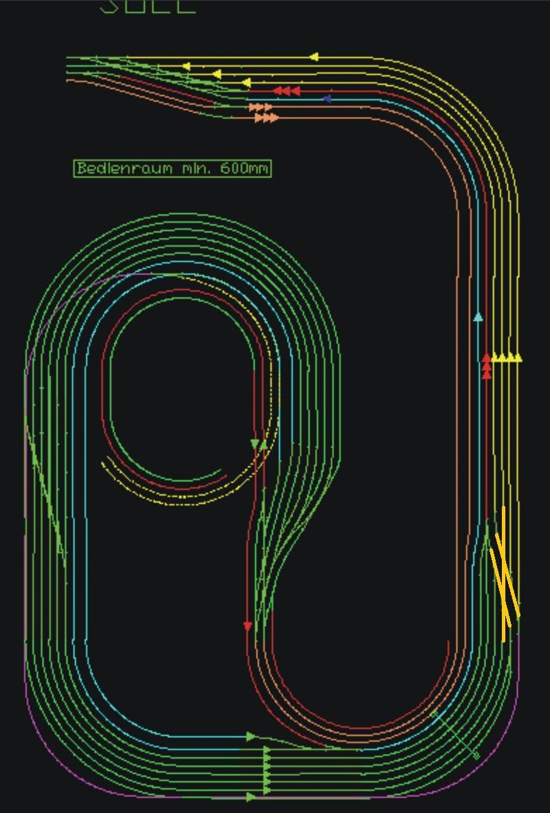

Omdat het niet mogelijk is de goederen en de personenroute te kruisen zonder een flyover, heb ik een flyover erin gezet. Als ik sowieso naar 3D moest gaan, dan heb ik direct de kans opgepakt en een mooie spiraal erin gezet. De bedoeling is, dat boven de Spiraal nog een mooi BW komt met draaischijven en locbehandelings installaties enz...
Over de kleuren:
groen, zijn algemeen sporen voor goederentreinen en lange personentreinen
cyan, Opstelsporen voor lange bloktreinen (40+ wagen)
magenta, Flyover voor de treinstelen en korte personen treinen
geel, opstelsporen voor de treinstelen en korte personen treinen
orange, inrijsporen naar de schaduwstation vanuit Gouda
rood, Sporen met bedrijfstechnische achtergrond, hier mag je niet lang blijven staan...
voor wissels gelden deze regels niet...
Over de Spiraal, zal ik nog eens een post doen, als het zoveer is,...
geel:dalende sporen; groen+rood: stijgend
Groet
Bernd

« Reactie #1322 Gepost op: 03 February 2011, 22:29:56 »
Bernd,
Dat is mooi, ik zie je verschil al, maar ik ben bang dat je nog steeds een bottleneck heb in de wisselstraat rechts en de aanvoer naar het gele deel en de rode verkeersader!
Ik zou zelf nog een dubbel engels wissel opnemen drie sporen naar links vanuit de rechterkant zodat je nog beter door kan lopen.
fissy
  • Berichten: 4312
    • Gouda in H0
Re:Gouda in H0
« Reactie #1323 Gepost op: 04 February 2011, 13:54:00 »
bedankt voor het meedenken, maar op de ze plaats zit al een flink hoogte verschil van 70mm... Omdat het magenta spoor de groene opstelsporen moet "overgaan" (ik gok dit levert geen zin op).
Verder is het gele gedeelte voorbehouden aan lichte personentransport, dus de groen goederentreinen zouden hier niet mogen komen..
Groet
Bernd

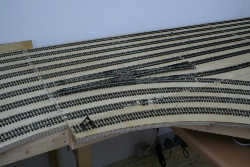

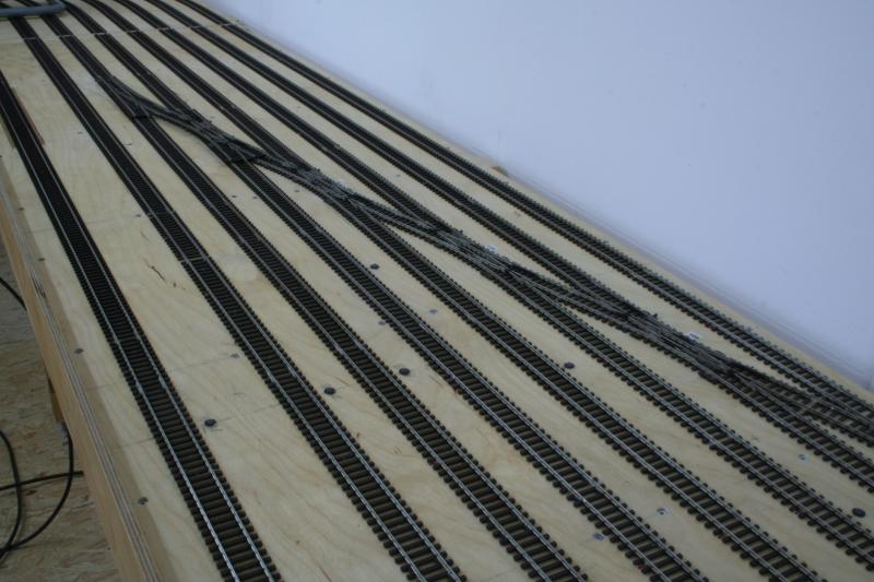

Dit weekend nog de laatste wissels aangepast.
De wisselstraat met de Engelse wissels is nu weer verlengt met een Engelse wissel, de onderste sporen zijn voor bloktreinen.
Ook hier waren kleine aanpassingen nodig, de onderste beide sporen zijn de inrijsporen naar het schaduwstation. Rechts aan de wissels sluiten de sporen voor de bloktreinen aan.
Groet
Bernd

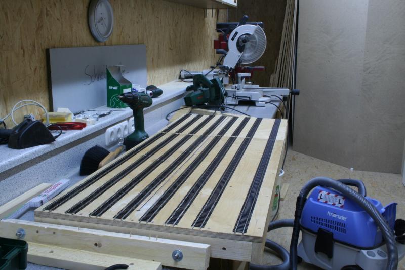

laatst weekend behoorlijk wat kunnen doen aan de bedrading, plaatjes zijn zeker niet erg spanend...
Voor de nieuwe helling (dwaling) heb ik de modules langs de ramen van het ruimte in twee stuken gezakt. de achterste deel is voor de lichte personenvervoer en wordt nog ondersteunt met wat houten blokjes.
Verder heb ik iemand kunnen vinden voor het belasten voor mijn modules. Mijn vader wou het eens proberen om mij te helpen. Ik had er echt niet veel bij verwacht, dus eerst een proefstukje laten doen. Mijn verrassing was groot, als ik het resultaat had gezien, mooier dan wat ik doe en dan heeft hij ook nog plezier bij  :) (y)
