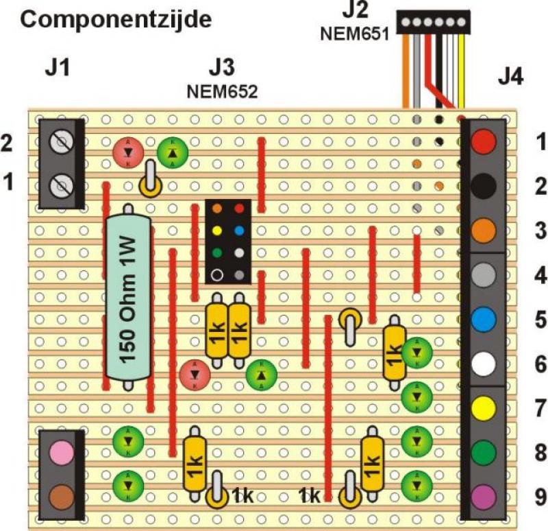

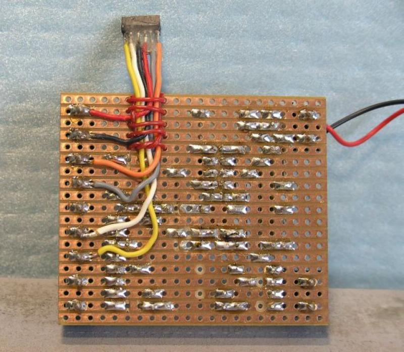

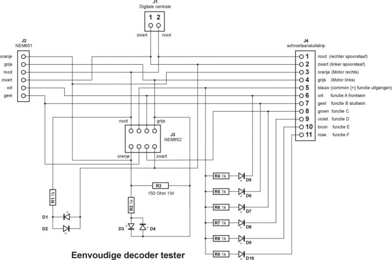

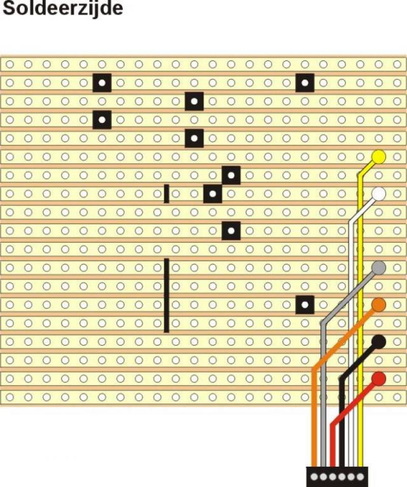

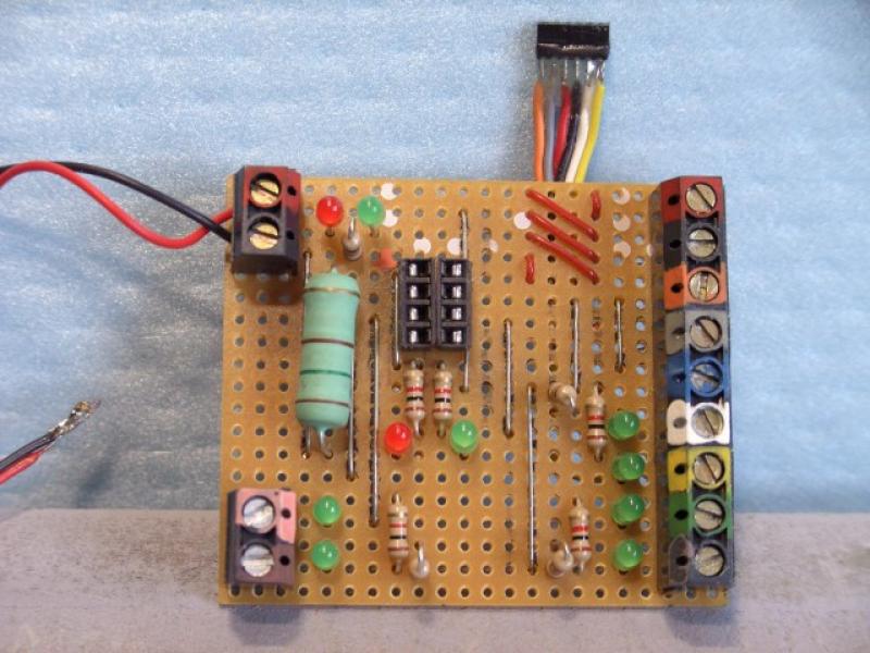

Hier de info van de door mij gebouwde decodertester.
Foto van de schakeling op strokenprint gebouwd.
foto soldeerzijde
tekening componentzijde
tekening soldeerzijde
schema
Als je nog vragen hebt hoor ik het wel
Groet Gerrit

Gerrit bedankt voor je hierboven beschreven decodertester.
Ik ga zeker proberen of ik deze na kan maken.
vriendelijke groet, Frederikus

Bedankt Gerrit. Dat schemaatje was ooit door mij op een andere site geplaatst, en ik was het kwijt. Mooi dat ik hem zo weer terug heb
De enige aanpassing die ik nu nog wil uitvoeren is om ook de 21 polige connector erop te maken.
