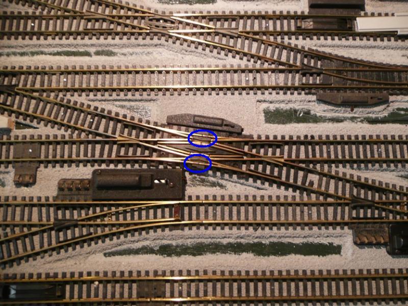

Sander
Berichten: 4666
Re:kortsluiting Kruiswissel Fleischmann
31 January 2011, 17:28:13 »
In het blauw omcirkelt waar de draadbruggen horen te zitten.
Deze hebben niet de vorm van een nietje!
Het betreft hier overigens een engelse wissel. Geen kruiswissel.
