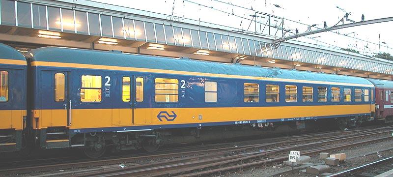

So nun zum eigentlichen Thema, ich habe mir vor einiger Zeit einen 8 Wagen Stam ICK in exact 1:87 gebaut, bzw umlackiert. Nun habe mich ein Bekannter gefragt ob ich auch einen ICK mit Gepäckraum habe. Das brachte mich auf die Idee einen zu bauen.
Nun habe ich das Problem, dass in meiner Nähe keine ICK eingesetzt werden ...

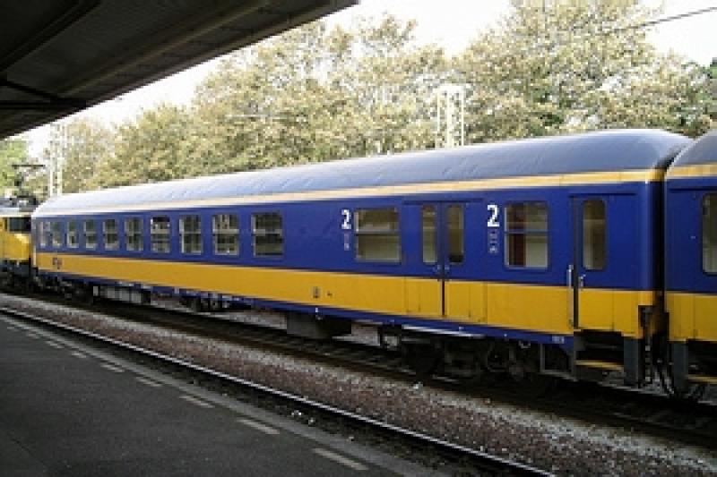

Hat jemand vielleicht gute Bilder der beiden Wagenseiten, der Pictogramme neben den Türen, und eventuell der Inneneinrichtung ?
Besten Dank im Vorraus!
Bernd

Hier en dan verder kijken bij ICK. Staat een goede afbeelding van de BD. Is goed te doen. Aan iedere kant een raampje dichtmaken en een raampje veranderen in de bagagedeuren. Op een dak nog wat verntilatoren weg. Opschriften zijn te bestellen bij www.kleinspoor.nl
Van harte welkom. We zijn natuurlijk heel nieuwsgierig naar Gouda in HO.  :D

@ Arjan , kenne ich, leider gibt es nur Bilder des 1.Kl und 2.Kl Wagen  :(
@ Karst,  Wovon soll ich Bilder einstellen, von meinem ICK, oder von meinem Project Gouda?
@ chris, Ja, deine Seite kenne ich, ist super!
Ich habe nur drei Bilder von dem ICK gefunden, 2 in zu schlechter Qualität!
Auf der HP http://www.martijnhaman.nl gibt es eine Seite ICK. Auf dem 6. Bild sind unter der 2.Kl Ziffer zwei Symbole (Pictogramme). Welche sind das?

Niet roken symbool, zoals onder alle klassecijfers.
  • Nervensäge.
  • Berichten: 9917
    • belse roestkraam
Re: BNLS-Werkspoor - ICK met bagageruimte in exact 1:87
« Reactie #7 Gepost op: 08 February 2007, 11:13:06 »
en de andere is een fietsenruimte-symbool (Fahrradraum), een fiets met een kaartje eraan.

https://images.beneluxspoor.net/bnls/50_84_82_37_054_3.jpg
@ Floris, Es sieht mehr aus, wie ein Rollstuhl ? Oder gibt es sowohl Rollstuhl als Fahrradabteile?

Jullie hebben allebei gelijk.
Onder beide klassenummers zitten niet roken bordjes.
Links onder het niet roken bordje een fietspictogram.
Rechts onder het niet roken bordje een rolstoelpictogram.
