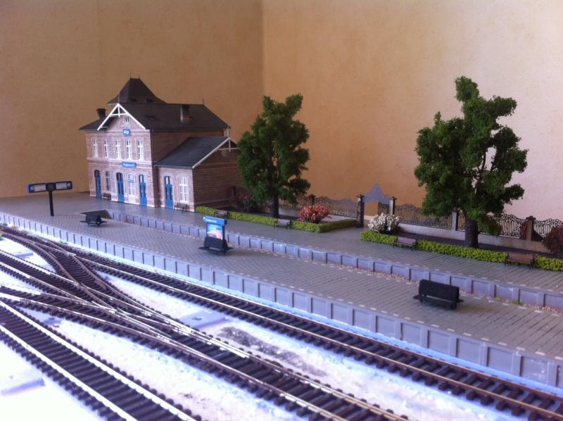

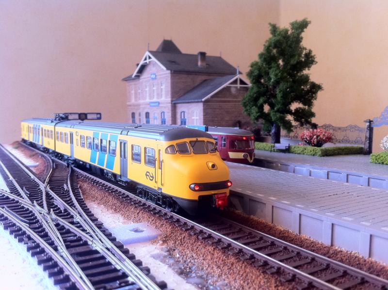

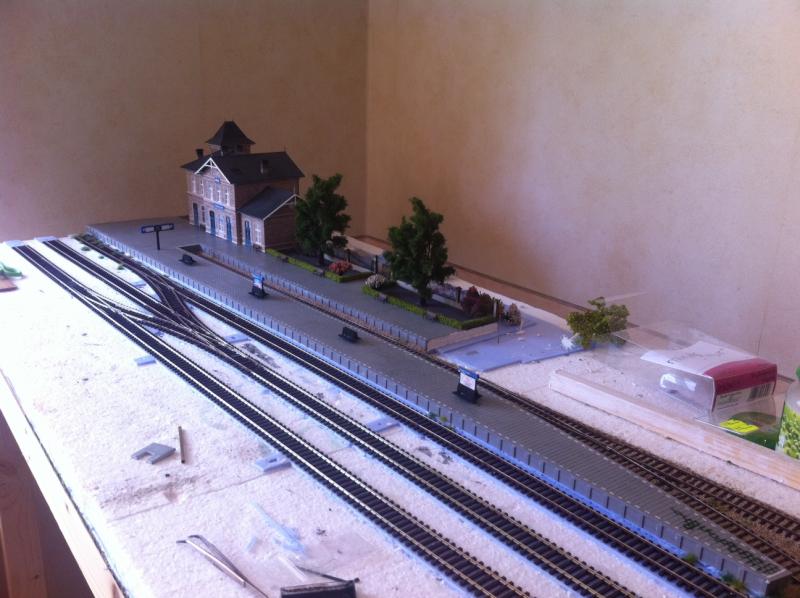

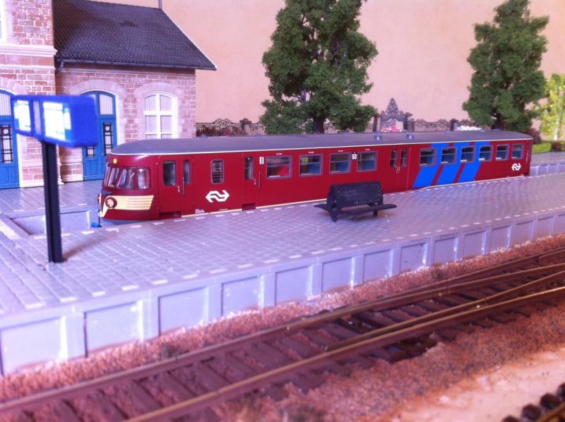

Alle steentjes zijn er met de hand ingekrast.. Was echt een immens karwei!

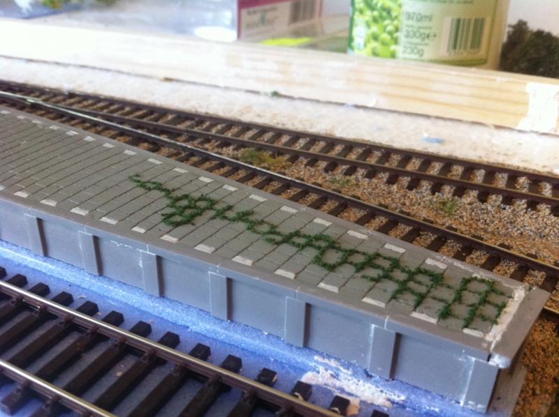

Hier zie je dus spoor 1 nog net een stukje. Die heb ik net vd week van ballast voorzien en is dus nog niet van roestbruin voorzien met de airbrush. Het spoor gaat er echt van leven, van die spuitwaas roest.

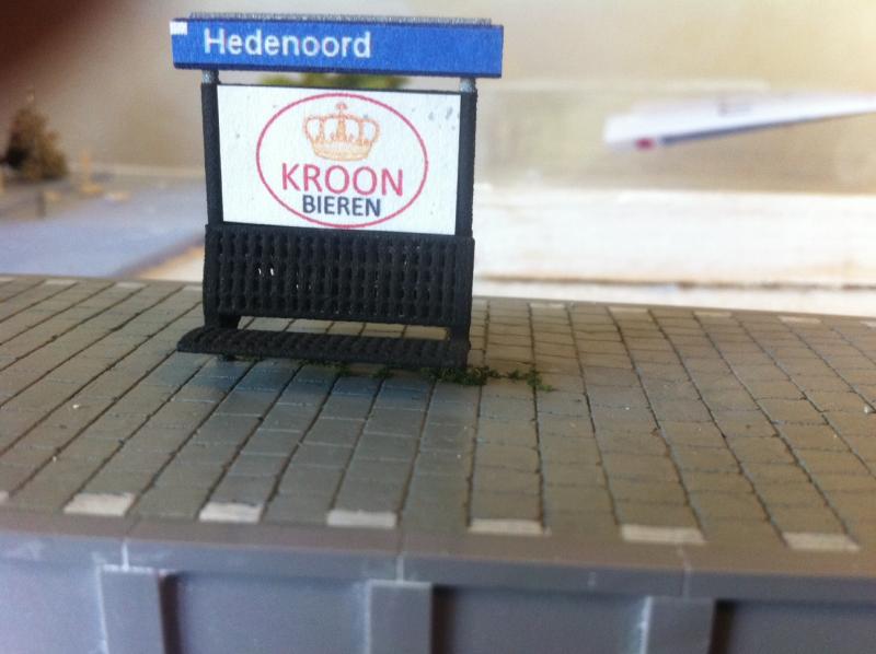

Op het uiteinde van het perron groeit wat onkruid.. Daar loopt immers bijna niemand..

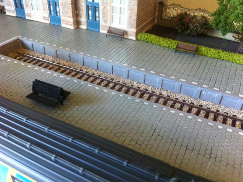

Een beetje een scheve foto, maar ook onder de bankjes groeit wat onkruid..

Ziet er geweldig uit Johan!! Nmm een stuk mooier dan een perrontegelprint op papier/karton. Ook het bankje en bord heb je mooi gemaakt!

@ Johan: Steengoede plaatjes van je perron. Steentjes patroon? Is dit auhagen of evergreen? Het ziet er overtuigend uit.
Overigens komt op korte termijn Kroonbier ook naar Wagensheim. Een plaatselijke slijter heeft besloten over te stappen van een grote landelijke bierbrouwer naar een wat kleinere. Ik hou je op de hoogte.

De steentjes heb ik zelf in het gips gekrast, zoals Gert al aangeeft. Bij de vorige versie van Hedenoord heb ik gebruik gemaakt van kant en klare patronen van Auhagen, maar de losse delen vormden geen geheel en ik begon mij te storen aan alle naden die over het perron liepen. Daarom heb ik de perronwanden verlijmt en als een soort mal gebruikt. Ik heb er, met assistentie van moeders, gips ingegoten. Paar weken uit laten harden en toen de steentjes erin gekrast (al heeft me dat ook een paar weken gekost, was veel werk).

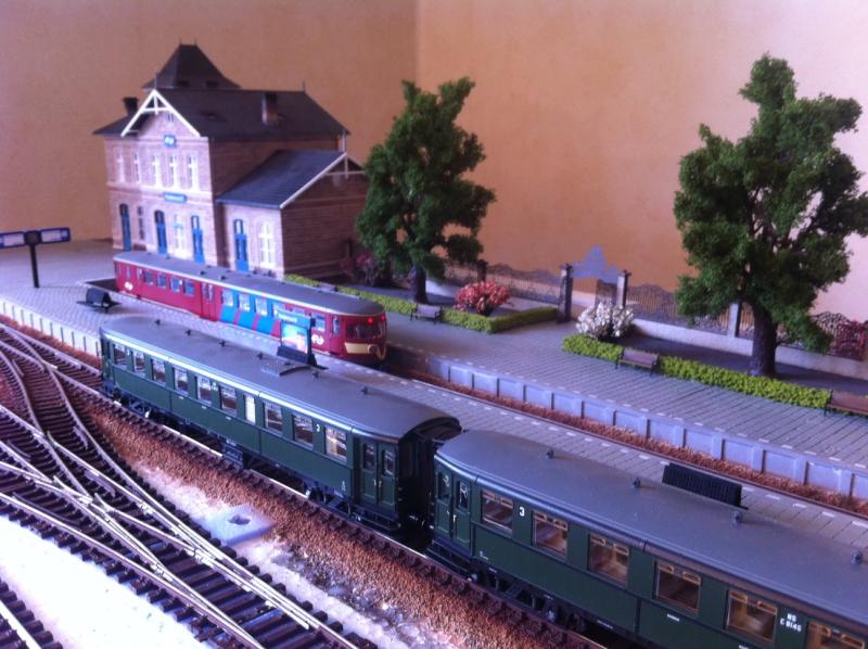

Hier nog een paar extra plaatjes van het perron:

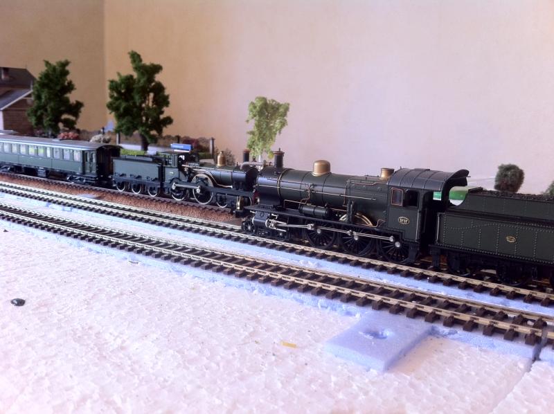

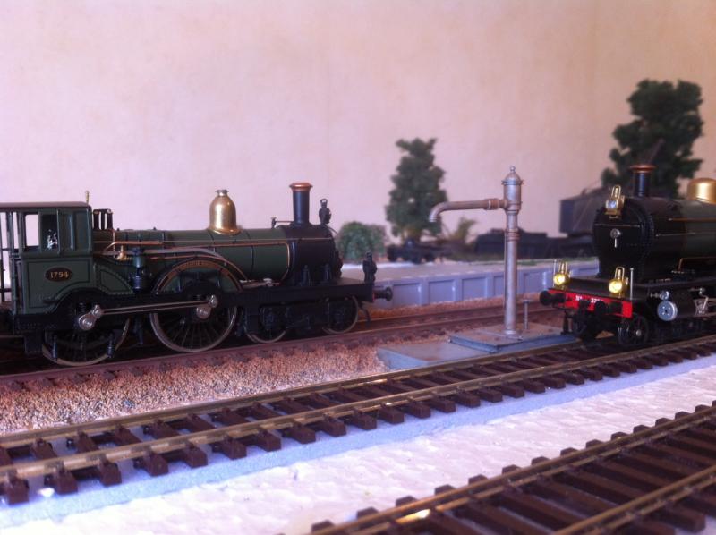

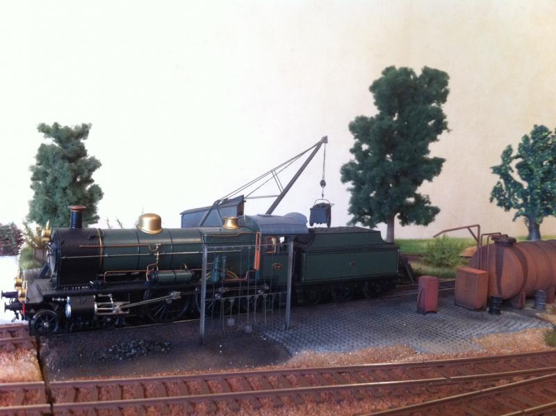

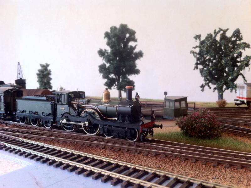

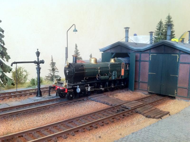

Bij deze nog wat meer plaatjes, ook met de 3737 en de 1794 (die dankzij Karst nog altijd keurig over de Hedenoordse sporen dendert (y))
Spoor 1 en 2 zijn inmiddels van ballast voorzien en ze zijn al met de airbrush behandeld.

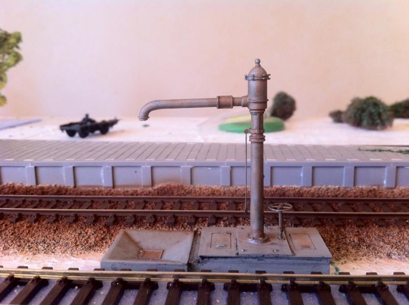

Een extra waterkolom tussen spoor 2 en het omloopspoor..
Je ziet nog de afplakrand langs de onderkant van de perronwanden lopen.. Dit moet ik nog bijwerken.. Als ik het niet afplak is alles straks roestig :P
