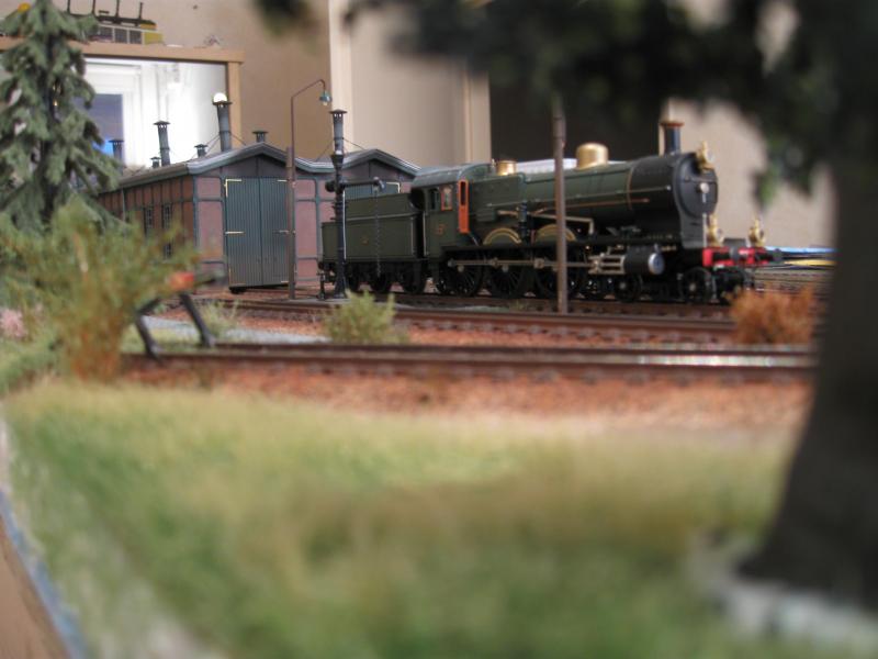

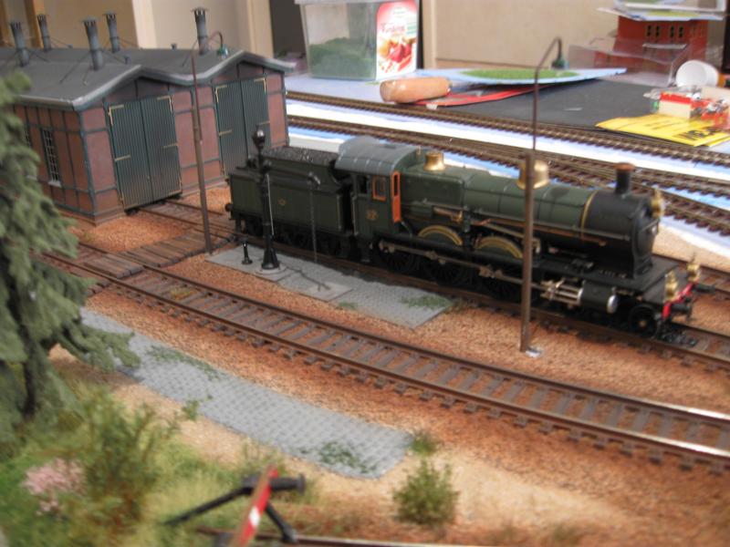

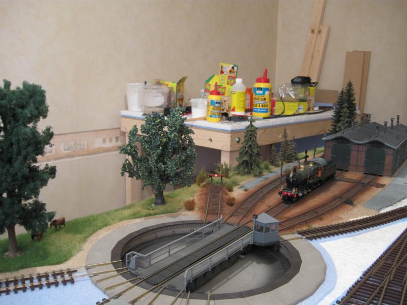

Vandaag druk geweest met de Grassmaster ;D Gedeelte aan de achterkant alvast voorzien van wat groenvoer! Ook heb ik twee lampenmasten geplaatst (y)

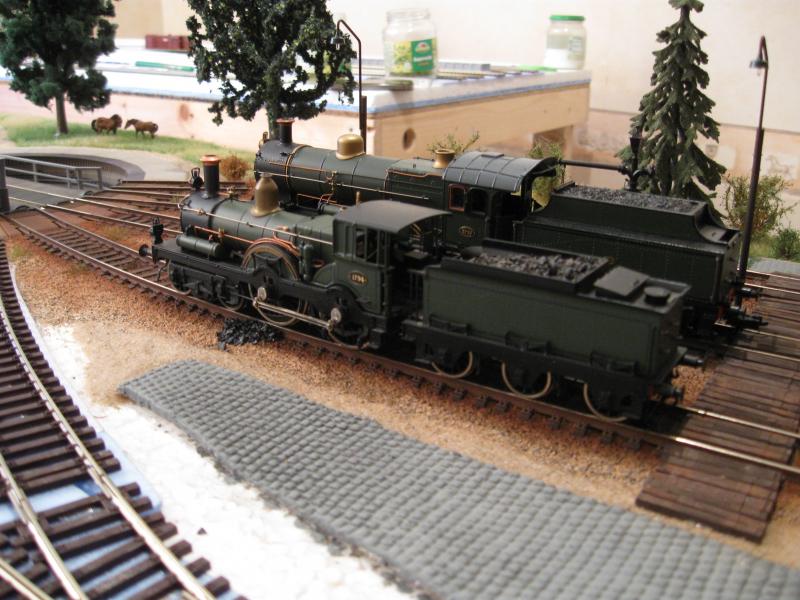

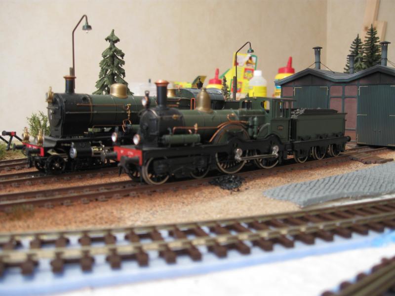

En dan mijn nieuwe aanwinst ;D ;D ;D Loc 1794 van Philotrain :P

wauw! echt verbluffend mooi!

Ik vind die 'paddestoelachtige kerstboom' er maar raar uitzien hoor, vind ik zelf niet helemaal bij het sfeertje passen, net als die andere naaldbomen overigens.  :-X
Misschien gewenning, kan ook.

Paddenstoelachtige kerstboom? :P welke bedoel je precies?

Die linker. ;) Ik wist niet echt hoe het te verwoorden. Vind hem niet echt erbij passen, maar kan ook aan mijn smaak liggen.

Oh die, haha. Je hebt wel een beetje gelijk. Maar naast die spar staan drie kleine dennenboompjes en die zijn door mijn opa gemaakt en hebben vroeger op zojn baan gestaan. Hij leeft al een hele tijd niet meer en ik heb hem amper gekend, maar van hem heb ik deze hobby geërfd en het is dus meer gevoelsmatig dat ik die erop heb gezet. Eerst had ik er een loofboom staan, maar dat zag er niet uit bij die boompjes, vandaar dat ik deze er neer heb gezet ;) Ik moest er ook ff aan wennen.. Maar het bevalt me wel zo ;D

Maar die zijn precies de bomen waar ik geen probleem mee heb, misschien zou je een grotere dennenboom op die plek van die spar neer kunnen zetten, maar je moet inderdaad zelf maar kijken wat je leuk vind.

Mooi hoor! ik zie dat een bosje ook wat spuitsels heeft gehad  ;D
 (y) mooie baan om van te leren (y)
Vind die boom nog niet eens zo slecht

Johan ziet er goed uit. Je maakt gebruik van de kleine draaischijf. Nu heb ik een 3700 van Artitec. Zo te zien jij ook.Past deze op de  draaischijf? ???

De 3700 past er wel op, maar dan ook maar NET! De tender moet hiervoor op de kortste stand en dat kan alleen als je geen krappe bogen op je baan hebt. Het is ook wel een gepriegel om de loc er helemaal netjes op te krijgen. Ik ga t.z.t. wat kleine hoekjes van de spoorstaven afhalen, zodat de wielen, die iets uitsteken, nergens meer kunnen blijven haken.

Johan, bedankt voor je reactie. Ik was er al bang voor. :-\
 Mijn bochten zijn denk ik te krap om de tender naar voren te halen.
Dan blijft voor mij alleen de grote draaischijf over. :'(

Is een segmentdraaischijf niet iets. Misschien niet helemaal volgens het voorbeeld, maar je kan er wel grotere loks op kwijt. Je moet hem wel aan twee kanten aansluiten.

Hmm.. Ik heb eigenlijk helemaal geen bogen in mij baanplan zitten.. Althans, niet in de eerste twee modules die ik nu aan het bouwen ben. De wissels die ik heb liggen zijn ook bijna allemaal 10 graden wissels. Op de 15 graden wissels heb ik tot nu toe ook nog geen problemen gehad met de tenderstand. Wat je dan eventueel wel zou kunnen doen, is de deurtjes helemaal inklappen.. Dan heb je er denk ik geen last van! Ik kan het helaas niet voor je uitproberen hier want ik heb geen bogen :P
De grote draaischijf is met het draaien van locs wel handiger, dat klopt.. Maar ik vind de kleine veel mooier! Ik heb de grote hier ook nog liggen en dat ding neemt zo ontzettend veel ruimte in beslag, dat vind ik gewoon zonde. Maar dat is ook afhankelijk van de ruimte die je tot je beschikking hebt natuurlijk ;).
