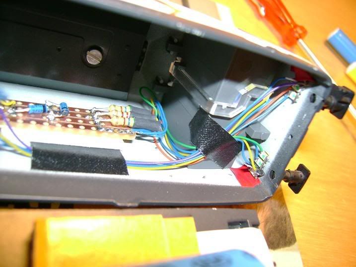

hier heeft iemand op 3rail forum de smd led's niet achter elkaar opgehangen, maar stuk voor stuk achter de lichtgeleiders.
één led ipv het lampje mag ook.
foto van madmenno
