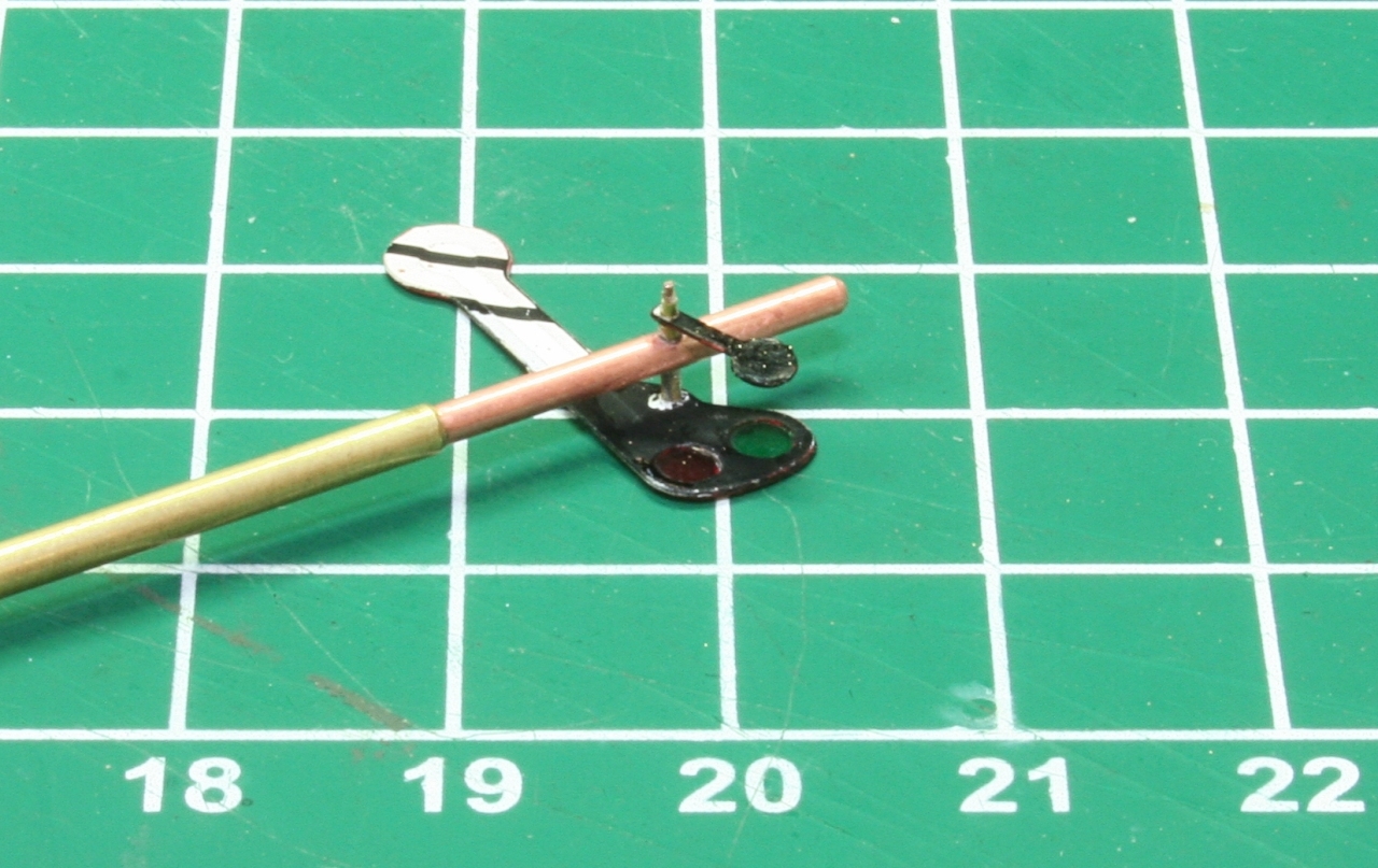

De armen wel, geetst uit messing by Philotrain.... :P
Een compleet sein niet. Dus... ;)

Als je iets kunt verzinnen mbt het bevestigen hou ik mij aanbevolen! Ben nl. ernstig op zoek naar armseinen.

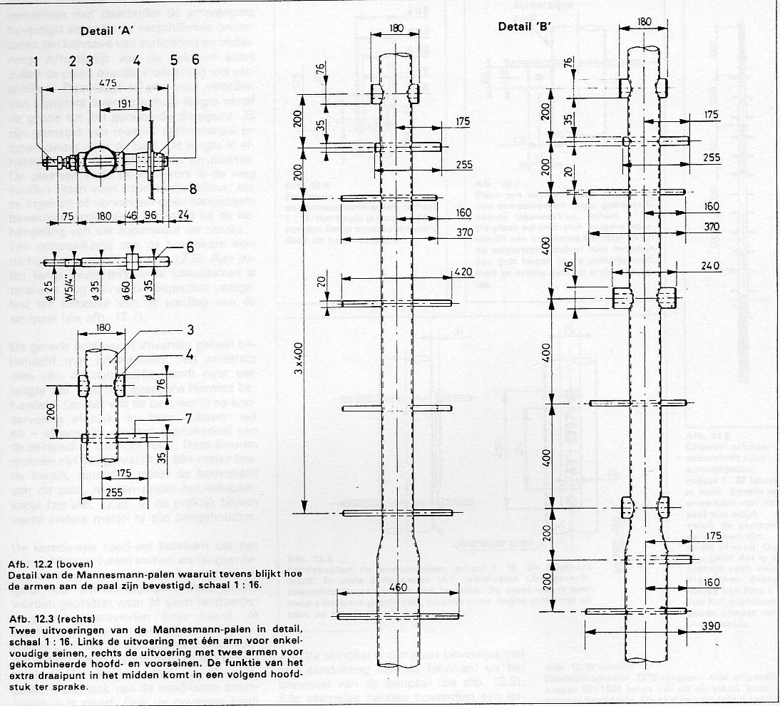

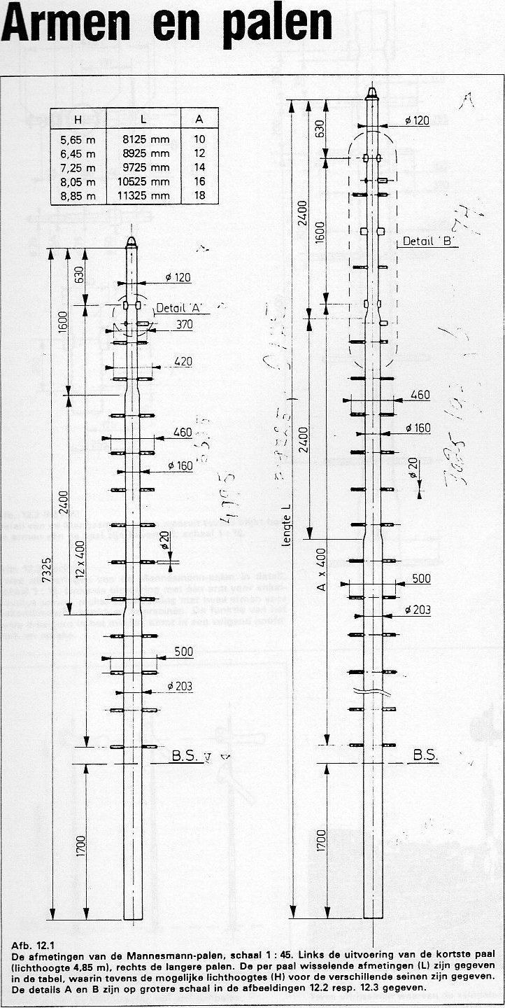

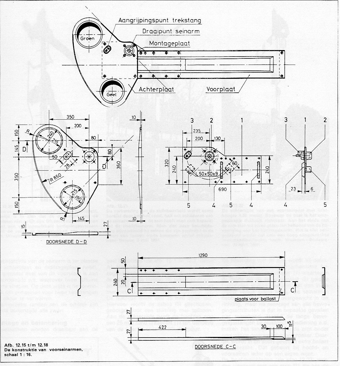

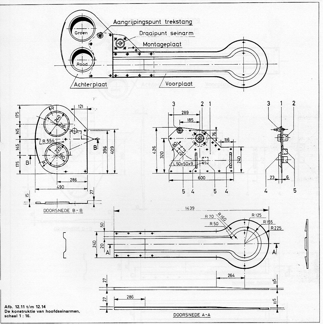

Eigenlijk moet het 'stokje' aan de arm zitten en het gat in de paal. Als dat voor de stevigheid beter is, kun je denk ik wel tot 0.8mm gaan ;) Het bovendeel van de paal is 1.5mm dik.
... deze tekeningen komen waarschijnlijk uit een opleidingsboek van de NS. Ik heb ze ooit gekregen van Hans Reints. Ik hoop dat hij geen bezwaar heeft tegen plaatsing ;)
Ik denk dat je hier voldoende info aan hebt Mitch ;) :P Let vooral op, dat je verschillende lengtest palen hebt. En dat de verdikkingen in de paal van bovenaf gezien allemaal op dezelfde lengte zitten. Met de onderste diameter werd de hoogte van het sein bepaald.

Wow, geweldig Karst.
Bedankt voor de zeer nuttige info en tekeningen.
Die zijn heel wat duidelijker dan de tekeningen die op dit moment op het internet rond slingeren.
Toch nog een vraag over dat stokje, bij philotrain zit dit stokje dus al aan de arm.
Nou, dan zal ik ervoor zorgen dat er een paal komt waarin een gat zit van 0,8mm zodat je het pennetje erin kan stuken.
