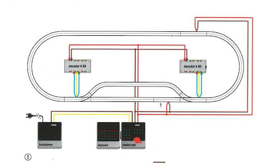

Zou je een Control 80 F van marklin kunnen gebruiken op ons sporen net.
Weet dat de marklin met een slepcontact werken.

Een Control 80F is geen centrale.

Op dat plaatje staat trouwens geen Control 80. Die Control Unit is een 6021 centrale. Daar kun je dan weer een Control 80 op aansluiten bij wijze van tweede handregelaar.

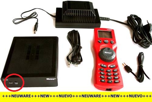

Aan de booster van de Multimaus is nooit wat veranderd. Die kan 3A leveren. Wel is een tijdje een wat lichtere trafo in de startsets gestopt, maar daar is Roco ook alweer van teruggekomen.
@Rieder. Dat soort instapcentrales kun je in de winkel kopen, maar dan zijn ze erg duur. Ze worden door veel handelaren en trouwens ook winkels uit de startsets gehaald en los verkocht. Dan kost bijvoorbeeld een compleet Multimaussetje - maus, versterker, trafo, handleiding - ergens tussen 70 en 100 euro. Hoeveel die Trix dan moet kosten weet ik niet.

De Multimaus heeft als instapper eigenlijk maar één nadeel en dat is dat je de CV-instellingen van een decoder er niet mee kan uitlezen. Dat is soms onhandig. Maar verder is het de instapcentrale met verreweg de beste prijs-prestatieverhouding.
Op dat fotootje zie je trouwens de 3A set, herkenbaar aan de trafo met losse stekker. Bij de set met een kleiner vermogen zit een stekkernettrafo.
