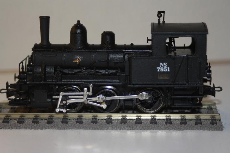

Vandaag kwam dit leuke lokje met de post, maar deze wil niet rijden. Ik zag al snel dat de aandrijfstang aan de linkerkant scheef zit. Aan de rechterkant zit deze mooi recht. Tevens of daardoor staat de achterste as ook scheef.
Hoe kan ik dit weer goed krijgen?

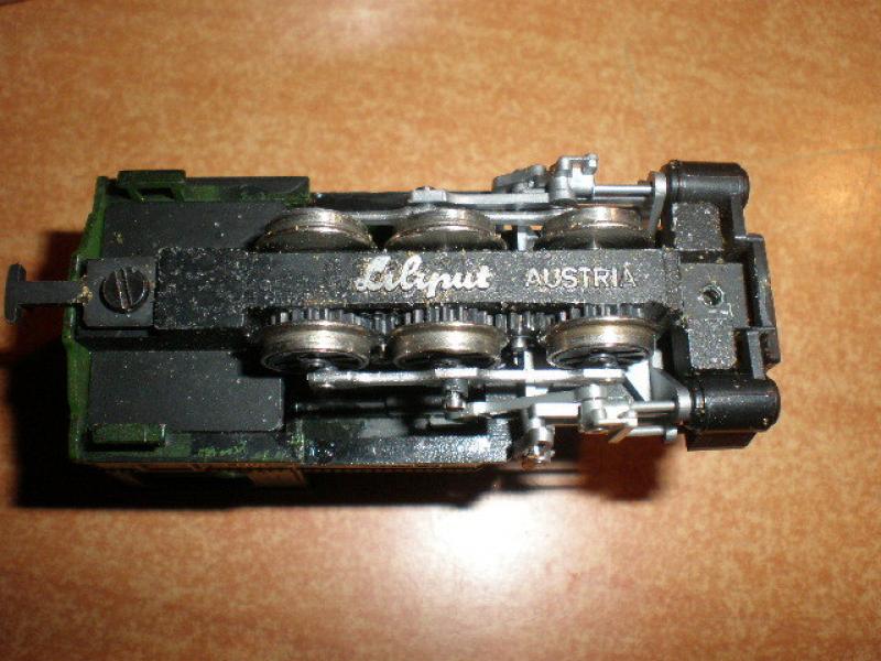

Die laatste as is z'n kwartering kwijt. Verwijderen en weer goed zetten.

Ik heb hetzelfde lokje en een aantal jaren geleden liep hij constant vast op het drijfstang/krukmechanisme, en heb hem toen eens gedemonteerd.
Het hele frame en de wielen + assen doen mee in de stroomafname en zodoende is de hele boel in de lengterichting elektrisch geïsoleerd.
Dit betekend ook dat de assen in het midden onderbroken zijn en de 2 helften met plastic busjes aan elkaar zijn verbonden, en bij mij was 1 busje doormidden gescheurd waardoor de wielen links en rechts van de lok niet meer synchroon liepen.
Het soort kunststof en het metaal zijn niet echt goed te lijmen, maar door het busje in een klem met secondelijm te lijmen is de operatie tot op heden nog gelukt.
Alternatief zijn natuurlijk nieuwe busjes.
De kans is groot dat het bij jouw hetzelfde probleem is, de scheve achteras doet mij vermoeden.
Groet Stephan.

Inderdaad! Ik heb hetzelfde probleem ondervonden en kwam tot de conclusie dat de busjes ingescheurd waren zoals Stephan het omschrijft.
Lijmen of nieuwe busjes omheen zetten is de oplossing. Dat laatste lijkt me een behoorlijke klus. Bij mij is het zowel achter as als de voor as waar het busje is ingescheurd. Moet zelf nog even nagaan of het nog te lijmen valt. Wel vaag dat Liliput voor 'broos' plastic heeft gekozen en niet voor messing.  ::)
De busjes zorgen voor isolatie van de beide ashelften, messing zou kortsluiting veroorzaken, dat het broos wordt is dan wel weer jammer.
