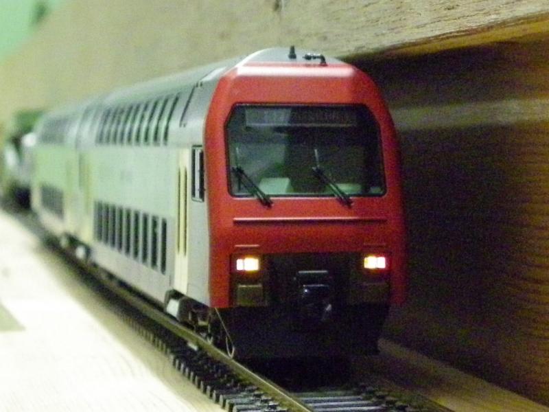

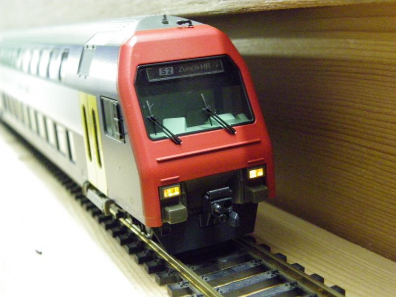

Heb onlangs in Duitsland een nieuwe Fleischmann 65132 SBB dubbeldeks stuurstandrijtuig gekocht.
Helaas functioneert de lichtwissel in digitaal bedrijf niet helemaal goed.
Geduwd branden zoals het hoort de gele LED's.
Getrokken branden zowel de rode als de gele.
Analoog functioneert het wel goed (moet wel het schakelaartje goed staan)
Wie weet hoe dit opgelost kan worden?
Alvast bedankt.
Met vriendelijke groet, Maarten

Nee deze is al geschikt voor digitaal bedrijf:
http://www.zueri-tech.ch/detail.aspx?articleId=101702&navId=1056&catId=1056&mainImg=0&amount=1&spezArtId=0&back=res
Het nummertje 6 voor het artikel nr. geeft dat trouwens ook al aan.
Schakelt niet om als de polariteit veranderd maar als er van richting veranderd wordt dus ipv. duwen moet er dan aan getrokken worden.
