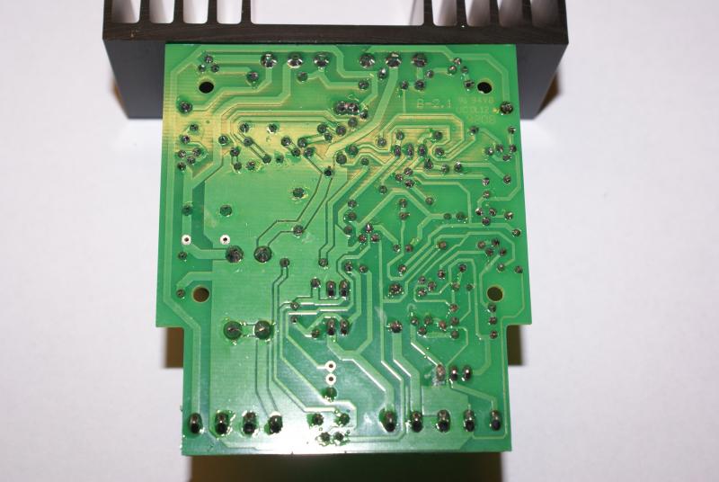

Gisteren heb ik de booster in elkaar gesoldeerd van Conrad B2
Heb de stroom erop gezet zoals beschrijving.
Nu als ik hem aan sluit op de Twincenter dan krijg ik na een paar seconden een kortsluiting melding op de centrale
Heb hem op de CDE klemmen aangesloten op de twincenter.
Maar nog niet op de rails aangesloten.
Kan nergens een fout vinden en ook de soldeer kant is niks aan elkaar gekomen met solderen.

De onderdelen zitten er netjes op maar hoe ziet de soldeerkant eruit?
Zitten de weerstanden op de juiste plaatsen?
Heb je deze b.v. nagemeten voordat je ze monteerde?
Geen andere onderdelen verwisseld zoals transistoren?

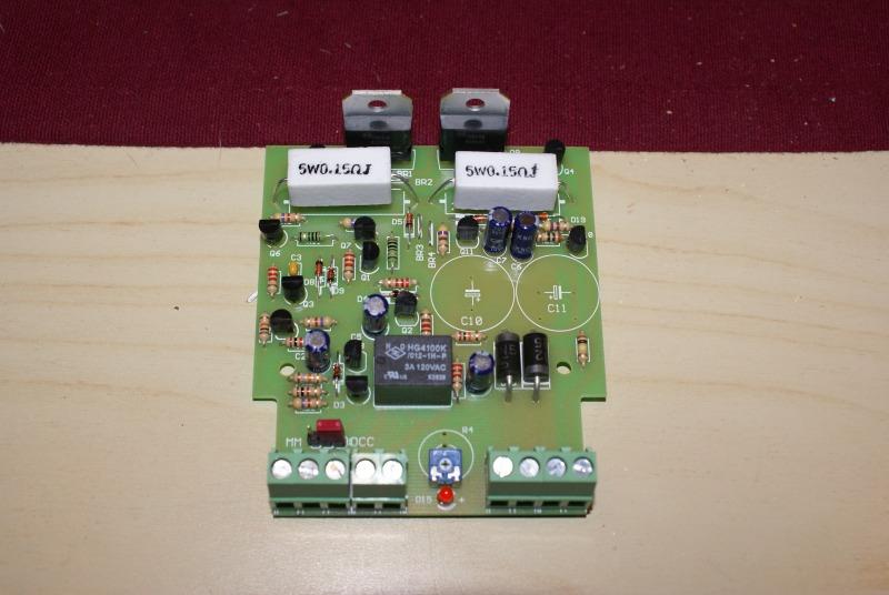

Net bezoek gehad van zwager.
Die heeft wel wat verstand van electro
Deze heeft de print na gelopen en kwam tot de ontdekking dat er een transistor verkeerd om zat.
Deze eruit gehaald en omgedraait.
Nu werkt alles naar behoren op de twincenter.
Nu kan ik via de booster ook alles aansturen en de kortsluiting beveiling werkt ook op de TW.
Weer een probleem minder gelukkig..
