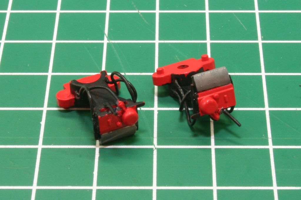

nouja, heel moeilijk is t niet. Dit heb ik gedaan na een dag werken, toen wat biertjes (biertje omdat we toch moed moeten vatten om te koken, biertje tijdens t koken, nog maar n biertje tijdens t koken want de anderen waren blijkbaar enthousiast dus hoefde ik niet zoveel te doen dus was t biertje eerder leeg, dan nog een biertje bij t eten, nog maar eentje dan, en omdat we voor de ellende maar wat star trek voyager hadden aangezet moeten dr nog weer 2 biertjes bij want anders hou je dat geneuzel echt niet uit, maar we kijken hier dan ook startrek omdat het schraal is), een fiets fixen, weer een biertje bij t fiets fixen, biertje omdat t gelukt is, en dan nog maar es met een biertje erbij hondekop klooien tot een uur of half 2.

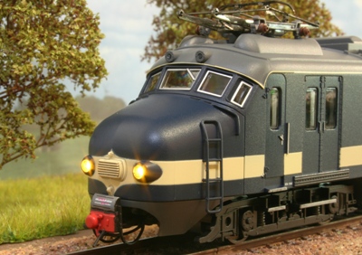

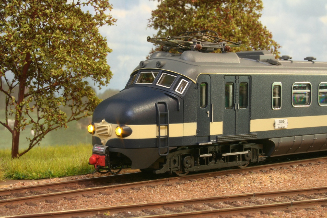

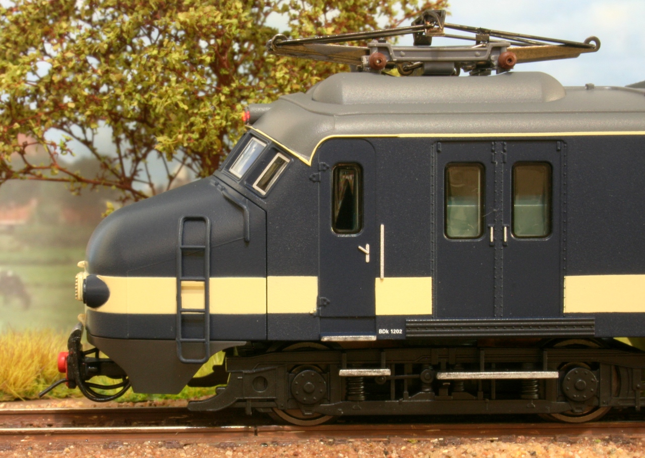

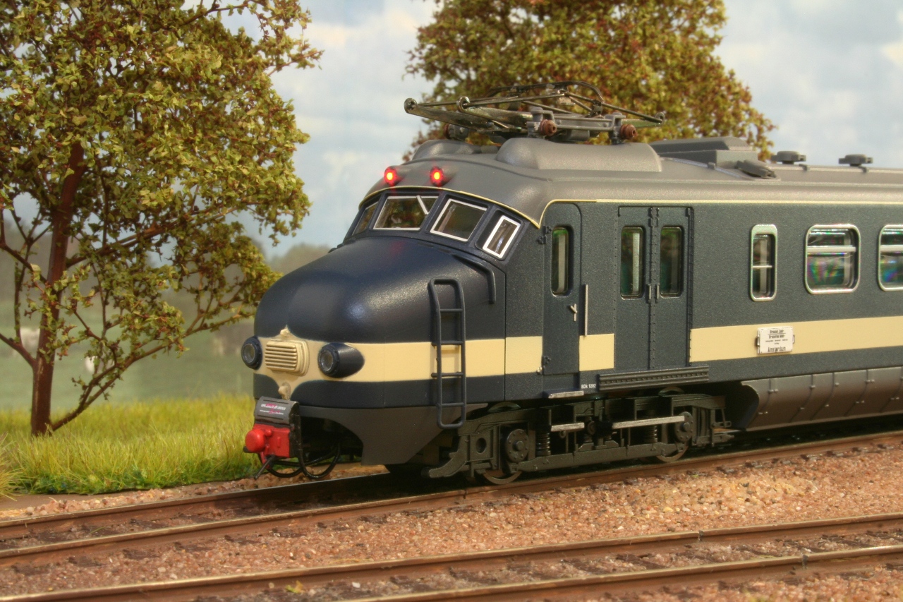

Een wat late post... was op de bank in slaap gevallen.... 't zal de leeftijd wel zijn
Eerst de inmiddels droge koppelingen afgemaakt...
... de 'slangen' aangebracht. Er zitten er nu 4 op: 2 x lucht en 2 maal stuurstroom. Ergens hoort nog een dunne lucht voor het ontkoppelmechanisme...
Tijd voor sfeerplaatjes...
... Alle 'mods' in 1 foto gevangen: Frontseinen, bovenste koppeloog, vergrootte koppeldoos, koppeldoos transfer, kopellingsslangen/-leidingen, FRIE schuitje op de panto, isolatoren aangebracht, treeplanken afgezet mel alu-strip en koersborden met opschrift.
... sluitseinen doen het ook
... in profiel. Mooi te zien zijn de koppeldoos, slangen/leidingen, schuitje en isolatoren.
... deze foto laat fraai het effect van de nieuwe seinglazen zien. Door het inkorten met 1mm en een likje gele verf aan de achterkant ( in het print-bakje ) 'zie' je de 'lampen' zitten achter het glas.
Zo, dat was um voorlopig. We komen nog terug met aangepaste seinbeelden en binnenverlichting. En... een uitgebreider artikel van deze pimperij in RH van december
