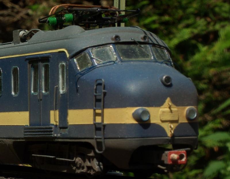

heb trouwens gemerkt toen ik wat aan mn hondekop ging zitten klooien dat het voor het gezicht nogal wat uitmaakt als je de randjes om de kopramen (de randjes op de kap, niet die op de ramen zelf) lichtgrijs maakt. de buitenste 2 kopramen kun je iets groter vijlen (er zit een nogal raar gietrandje aan de achterkant ervan) en het oogt al beter, zet daar ook een grijs randje omheen en haal het zilveren randje dat op het buitenste raampje gedrukt is weg en je bent weer wat verder... helemaal goed wordt het met een raampje van sheet dat je op de kap plakt ipv erachter, de echte buitenste ramen zaten ook buitenop geplakt als het ware, ben daar zelf nog niet aan toe gekomen.

foto ?

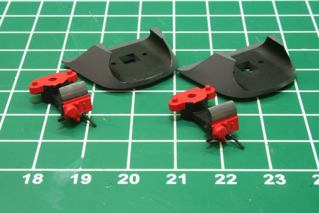

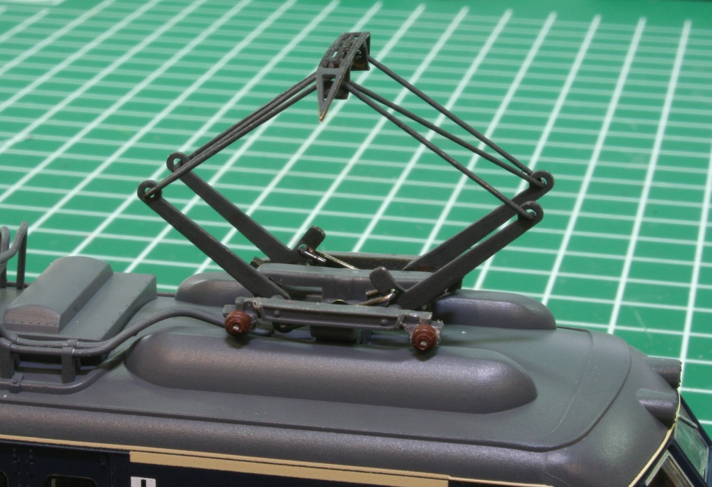

Vanavond onder andere de andere panto gedaan.
... niet ingekort, wel de bovenkant van de draagbalken weggevijld. Verder de panto mat donkergrijs geschilderd. Ook hier zijn de veren verwijderd en met het blikje aan de onderkant in positie gezet.
Dan de koppelingen. ( Nog ) geen werkende schaku's
... wel de immense BNL koppeldoos aangebracht. Bovenste stripje van de bestaande koppeling afgezaagd, en er een stukje op maat gezaagd en gevijld kwartrond voor in de plaats geplakt. Alvast de later lastig te bereiken delen zwart geschilderd. En de gaatjes voor de slangen al geboord.

dat ding doet t toch wel... boeie die fabrieksgarantie, een echte vent fixt zn treinen toch zelf want die heeft geen zin om 3 maanden te wachten tot een ander het gedaan heeft.
maar goed, foto. ff snel gerommeld net, met de verkeerde kleur groen en de grijze streepjes niet echt netjes, maar goed, als de naad weggestuct gaat worden moet het hele ding waarschijnlijk toch overgespoten dus het is alleen maar ff voor het idee.

Het lijkt nu veel meer op de echte hondekop
Alleen al het zilver vervangen door blauw of groen, scheelt al heel wat.

Een belangrijke verbetering, die nieuwe raampjes; zie ook hier al
http://forum.beneluxspoor.net/index.php/topic,2161.330.html
De scherpe hoeken aan de frontruiten zouden ook meer afgerond moeten zijn, dan zijn ze beter in harmonie met de ronde lijnen van het gehele ontwerp. Heeft iemand dat al eens geprobeerd?
Ik denk dat het ook een verbetering geeft als de koppeling iets verder naar voren uitsteekt, en die naad weg, natuurlijk, en de lampringen van Karst, en dan wordt het nog eens een echte Hondekop.

Zeg Dilz, kun je niet ff een stuk of 2000 Hondekoppen op Eurospoor ter demonstratie aanpassen, dan neemt iedereen wel zijn eigen modelletje mee.....
Knapt echt op man met die zijruiten! Ben heel benieuwd hoe het staat als je het helemaal klaar hebt!
