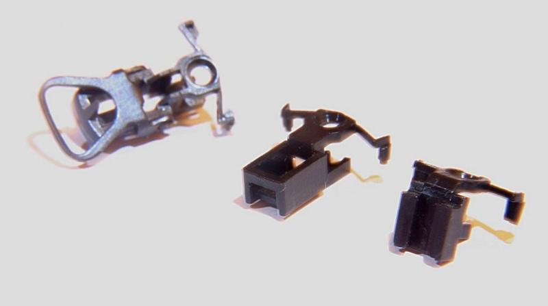

Wellicht dat een externe Fleischmann kortkoppelinghouder past? Zo te zien heb je onder de lok genoeg ruimte om deze te bevestigen.
Deze koppelingen heb ik ook onder de Lima NS 1300 gemonteerd met een prima resultaat. Je dient wel een speciale Roco kortkoppeling aan te schaffen die je in het houdertje kan schuiven naar gelang de juiste hoogte. (y)
Het artikelnummer is 6574
zie plaatje.

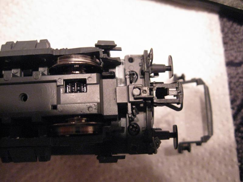

Heb je een foto van de onderkant van het model ter hoogte van de koppeling?
Het kan altijd, beweer ik altijd over kortkoppelmechanieken en nem-schachten.  ;D

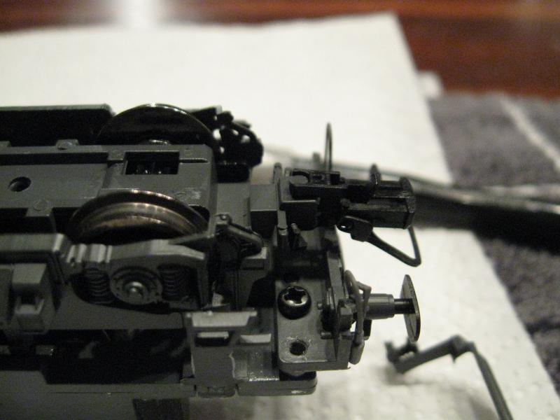

U vraagt, wij draaien:
De onderkant:
Vanaf de zijkant:
Let wel: er moet nog een soort baanschuiver overheen die rechts van de lok ligt. Deze komt dus óver de koppeling heen.
Bij de mail van Jouef zat ook een foto van de adapter die ik nodig zou hebben:

Die constructie doet me sterk aan de Rivarossi mDDM denken. Kennelijk een voormalig Rivarossi-model.
Iemand enig idee hoe ik toch zonder veel te veel kunstgrepen een Roco kortkoppeling kan monteren?
Het moet in ieder geval mogelijk zijn aan het draaistel een andere koppeling te monteren. Het handigst is dan natuurlijk als je de officiële vervangende schacht te pakken kan krijgen. Die waren er dus ooit precies zo van Rivarossi. Als Italië niet thuis geeft, probeer dan eens een zoekadvertentie op Marktplaats of op zo'n buitenlandse site.
Nog mooier is een kortkoppelmechaniekje, maar dan moet je het 'zonder kunstgrepen' vergeten. Dan moet je het koppelgebeuren van het draaistel snijden en achter de bufferbalk ruimte maken voor een kleine Symoba. Dan heb je een in hoogte verstelbare nem-schacht waarin je een koppeling kwijt kunt. Als je de nem-schacht inkort en de koppeling er dan in lijmt, koppelt het geheel nog echt kort ook. Dat was het doel bij de mDDM, maar is bij een loc misschien minder van belang.
Kijk, even zitten kleuren in het plaatje.
Afsnijden langs de rode lijn. Het vakje geeft aan waar je wat materiaal uit de bevestiging van de bufferbalk moet halen, zodat de Symoba achter de bufferbalk kan worden gelijmd. Eigenlijk niet zo ingewikkeld. Bij de mDDM was minder ruimte. Vanavond fotootje van de mDDM maken?
« Laatst bewerkt op: 30 December 2010, 19:09:58 door henk »
