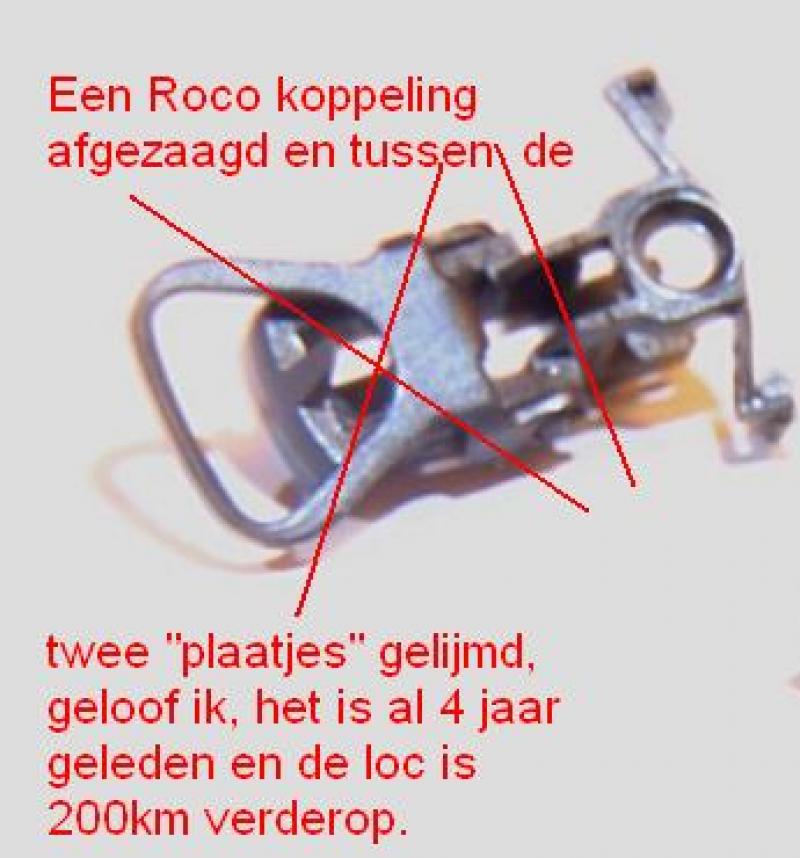

En de meest rechtse + roco 40287
geleend van roco site
Anders koppeling afsnijden en roco koppeling erin lijmen. Heb ik met de mDDM ook gedaan. Werkt prima.
Henk

« Reactie #24 Gepost op: 01 January 2011, 18:19:15 »
Hoi Henk, waar heb je precies de koppeling afgesneden?

« Reactie #25 Gepost op: 02 January 2011, 21:48:01 »
Hier mijn ongeveer antwoord. Het is nogal een tijdje geleden.
Meer gedetailleerde informatie heb ik helaas niet. Maar wees niet bang. In het ergste geval heb je een koppeling van 1 euro kapot gemaakt. Daar ga je niet dood aan.
Dit is een klusje van "niet lullen, maar poetsen".
Succes,
Henk.
Mocht het niet werken, dan kan je altijd nog de oplossing met de zwanenhals koppeling gebruiken.
