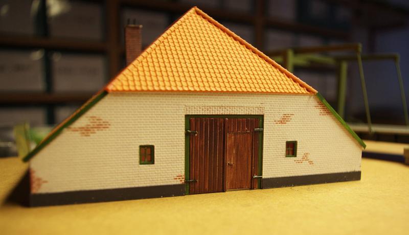

Dit is dan wel geen Heren-boerderij uit Groningen, maar een boerderij uit Gelderland, die ik aan het bouwen ben. Gewoon naar de boerderij gegaan, foto’s nemen, maten nemen, (wel even toestemming van de boer vragen) en gaan bouwen. Het formaat is in ieder geval te doen. Hierbij een paar foto’s van de boerderij in de maak.
Hallo Peter, welke afmetingen krijgt jou model? Ziet er goed uit. Het houtwerk van de deuren is goed gelukt.

Het formaat wordt ongeveer 15 cm breed en 17 cm lang, dat is alleen de boerderij, daarbij maak ik nog wat schuren enz.

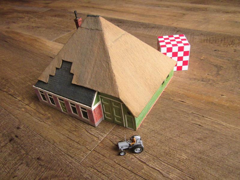

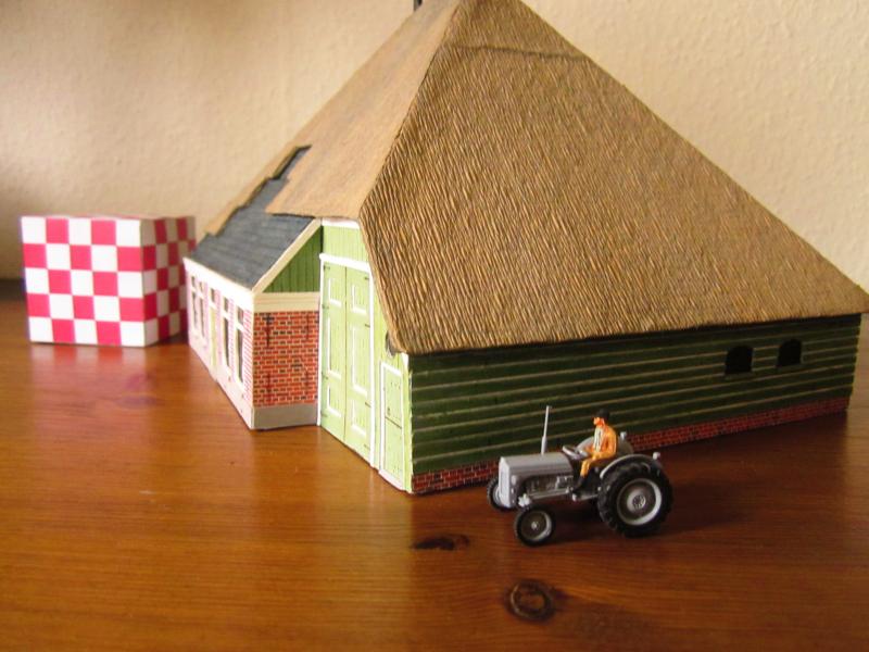

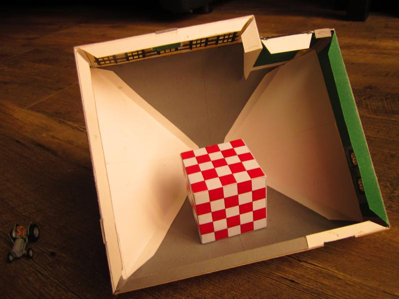

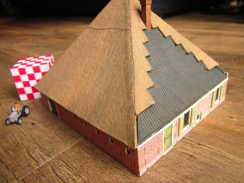

Een Noord-Hollandse Stolp boerderij: Geheel zelf gebouwd van karton en papier. Schaal ongeveer HO. Steentjespapier was meen ik van Kibri (N-schaal: mooi kleine baksteentjes). Ramen deuren en houtwerk gekleurd karton in laagjes zodat je er mooie biezen uit kan snijden. Dakpannen is golfkarton met overdwars ingekerfde groeven. Het rieten dak is gemaakt van een soort dik crepè papier wat als verpakkingsmateriaal wel wordt gebruikt.  In de loop der jaren (zeker 15 jaar geleden gebouwd!) is door de invloed van zonlicht, dat toch een paar uur per dag kan doordringen op de plek waar het gebouwtje staat, wel wat kleurverlies en verbleking opgetreden. Maar dat is met een beetje aquarelverf wel weer op kleur te brengen.
Het voorbeeld van een echte stolpboerderij is in mijn directe omgeving ruim voorhanden. Goed opletten hou een en ander in elkaar zit en ik heb van verschillende exemplaren de bouwdetails gecombineerd in één model. De grondvorm is gewoon een stukje meetkunde: de piramidevorm  in combinatie met de verhoogde voorgevel en inspringende schuurdeuren is dus even puzzelen.
Eigenlijk is het model nog steeds niet af; er ontbreken nog regengoten en achter de ramen mogen nog wel een paar gordijntjes.
Foto's spreken voor zich naar ik hoop. Ter referentie een 5x5cm blokje erbij:
Met karton zijn best op een uiterst simpele manier wel aardige resultaten te bereiken, Tegen vrijwel minimale kosten. Ja het kan slecht tegen vocht en het verbleekt op den duur ietsje. Maar wie bouwt er voor de eeuwigheid?

Hans, ik zeg WAUW!  (y)
