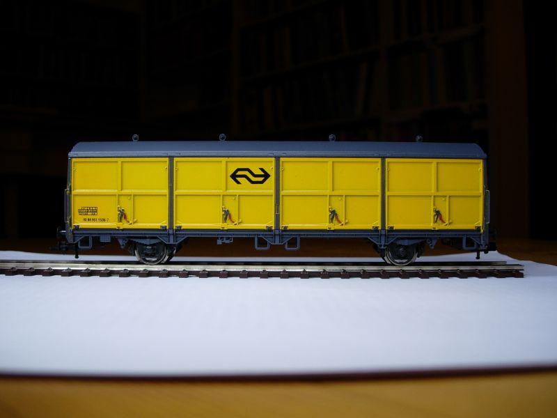

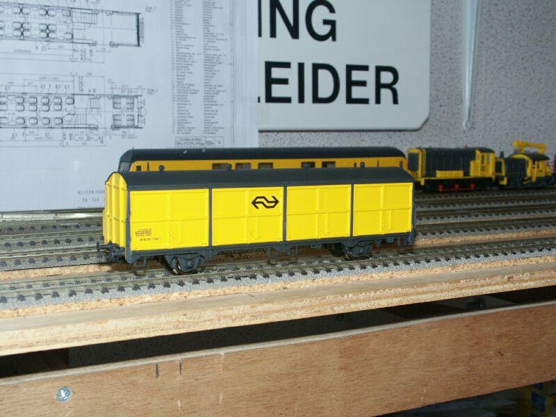

Zo heb ik de mijne gespoten. Zie ook het draadje http://forum.beneluxspoor.net/index.php/topic,21676.0.html
https://images.beneluxspoor.net/bnls/DSC02497_2.jpg
https://images.beneluxspoor.net/bnls/Roco_HBIS_Eindhoven.jpg
Ik heb het NS vignet op de 3de deur zitten zoals te zien op de foto uit www.museummaterieel.nl van Olaf in dit draadje.
Ik heb de sluitingen met een klein kwastje rood gemaakt. Dit was goed te doen in tegen stelling tot de grijze balken tussen de deuren. die had ik achteraf misschien beter ook kunnen spuiten. Maar ja voor een 2de projectie was ik best tevreden.
grt Ruud
