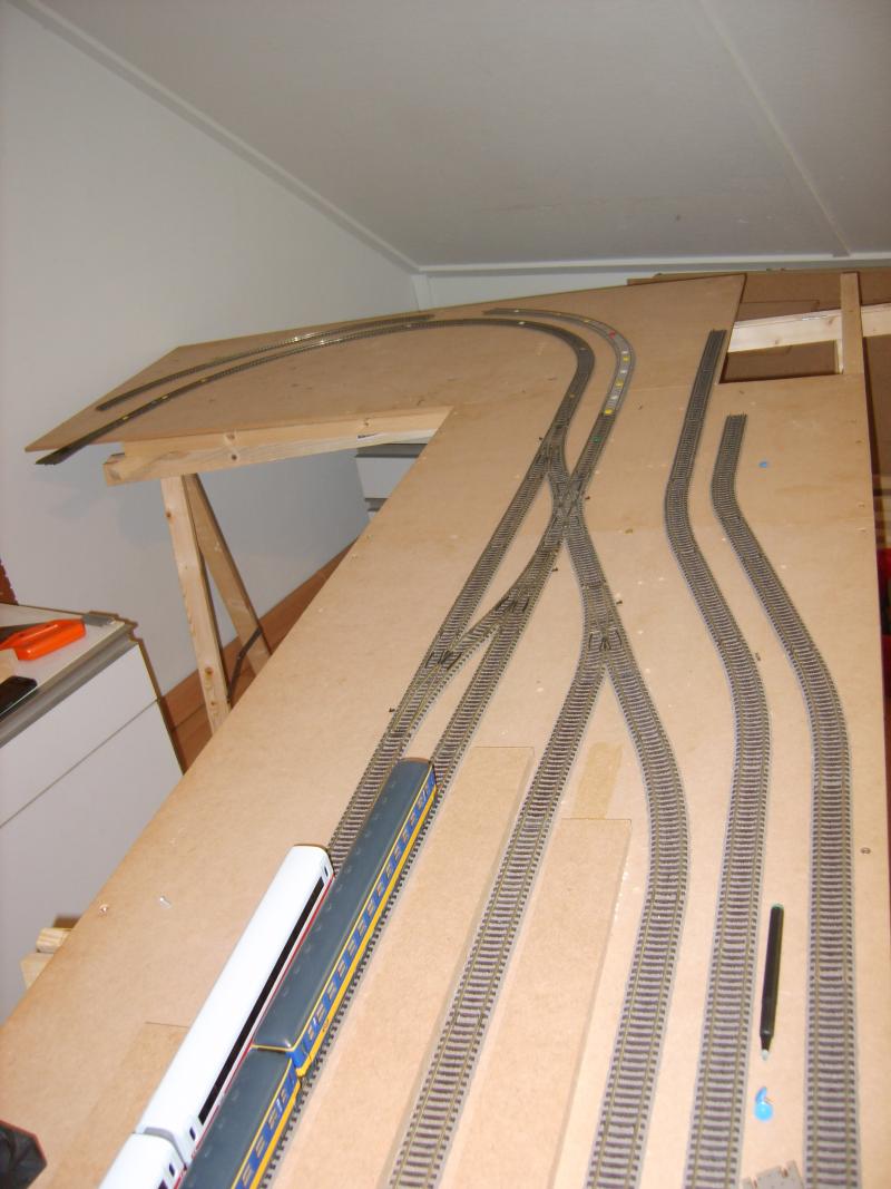

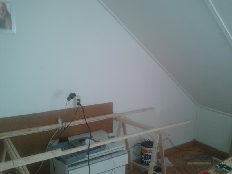

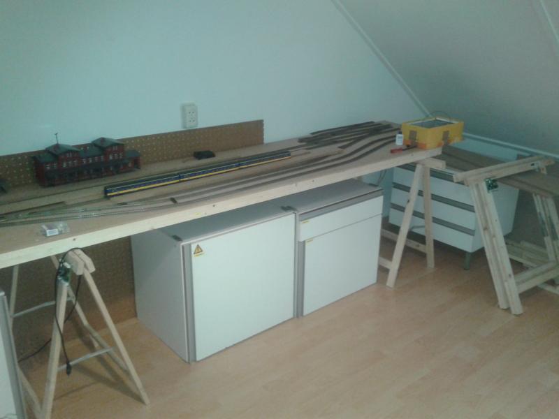

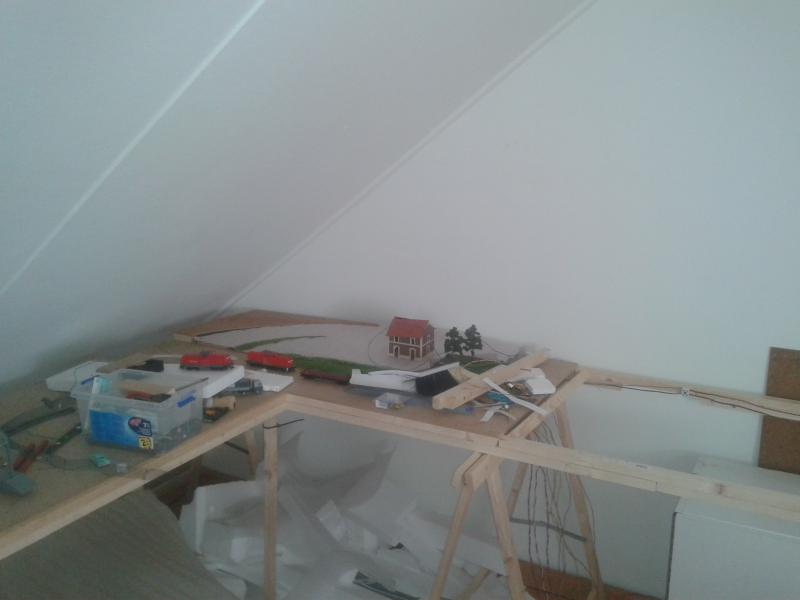

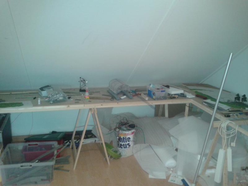

Vandaag een eind gekomen met de grote opruiming/ afbraak van de baan.
de rechterzijde is helemaal weer schoon
Het nieuwe stations deel stond in het midden van de kamer.
toen de zooi van de vloer was
kon de baan
(voor tijdelijk)
tegen de muur.
De oude rijngleiding gerecycled en in het midden onder de baan vast gemaakt.
Linker kant van de kamer komt morgen weer aan de beurt, genoeg MDF stof gehapt vandaag
Bedankt voor het lezen en bekijken.

Je hebt flinke vorderingen gemaakt Mark !
Voordeel dat je met schragen werkt, is dat het snel verplaatsbaar is.

Het heeft zo zijn voor en nadelen.
Poten zijn toch iets steviger.
Zou de schragen graag iets korter willen hebben,
eens kijken hoe ik dat het best kan doen
Hoop heel snel te kunnen beginnen aan de opbouw van de baan.

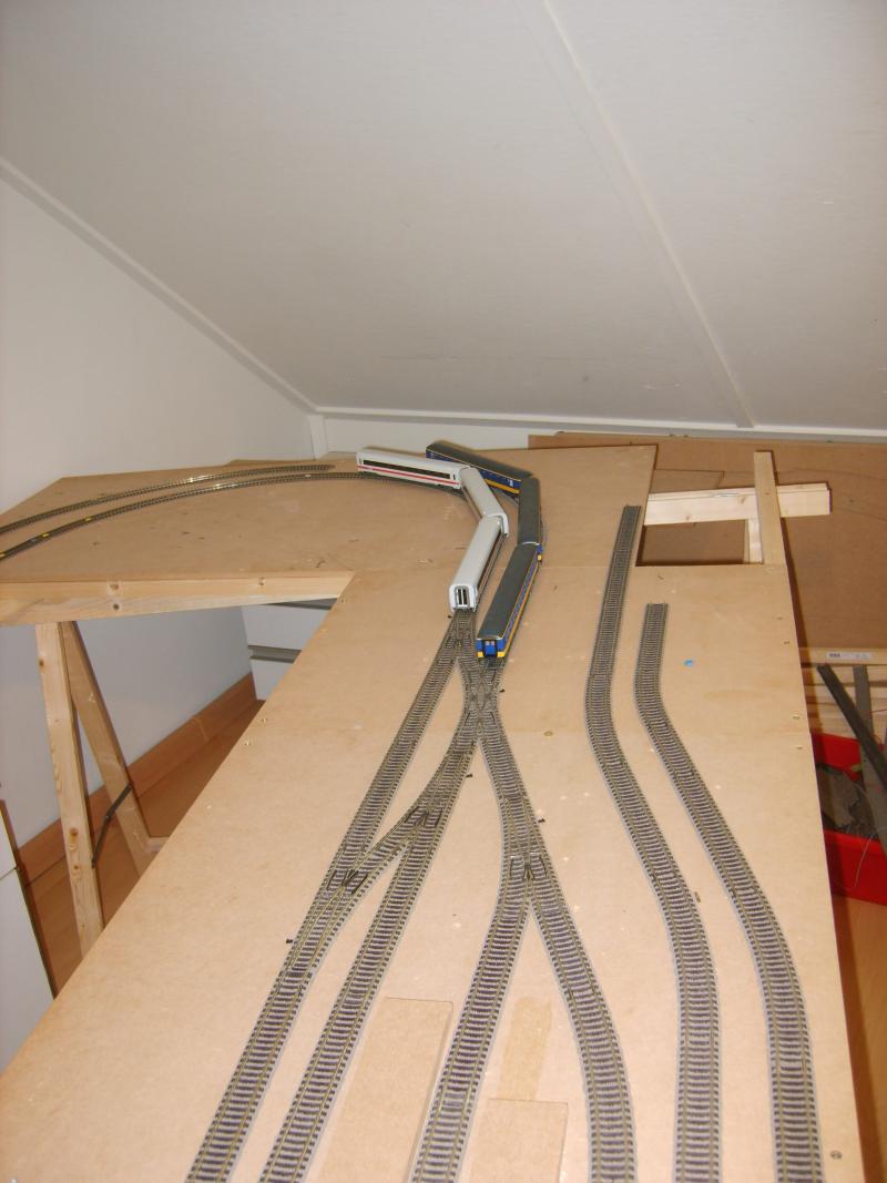

Vandaag de start gemaakt met de nieuwe opbouw van de baan!
het station had ik al voorgelegd om goed uit te kunnen komen.
even testen of het lekker loopt
en dat deed het
Zo word het afgedekt met een weg zodat er een oovergang komt naar het schaduw deel.
ik wil de trein geen buiging zien maken, naar het schaduw station
vandaag volgen er meer update's, hou jullie op de hoogte!

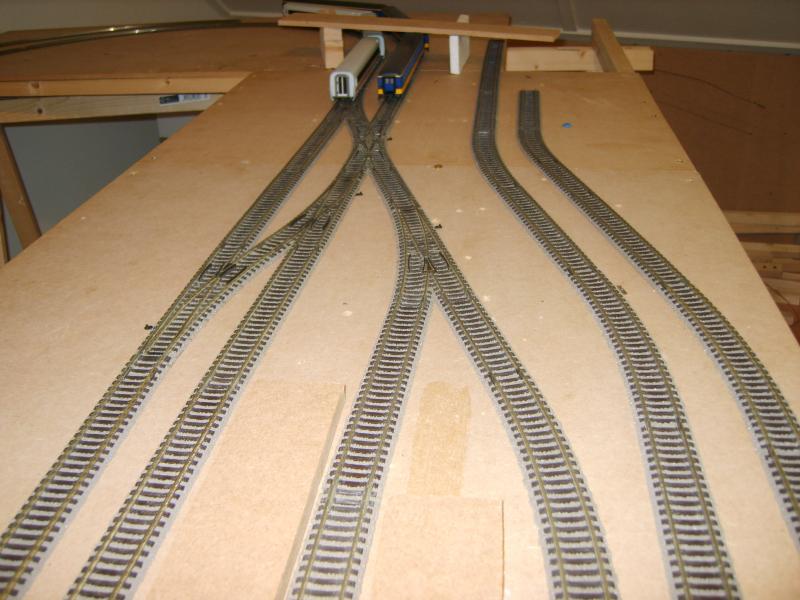

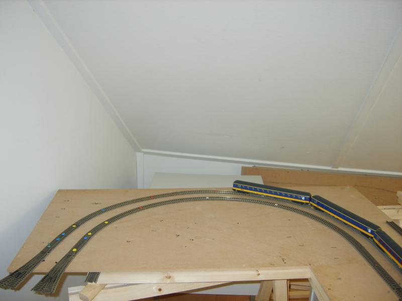

Inmiddels weer een stukje verder.
De bochten liggen volledig, de buitenbocht is geheel flex.
(scheelt in kosten, maar geen tijd)
(de wissels vormen straks het schaduw station)
De 2 hoofdbanen voorzien van punaize's (aardig recht dacht ik zo)
Begint eindelijk ergens op te lijken, wat naar mijn zin is.

Die liggen er strak bij die rails in je station

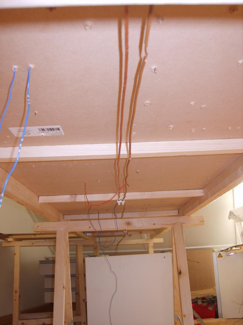

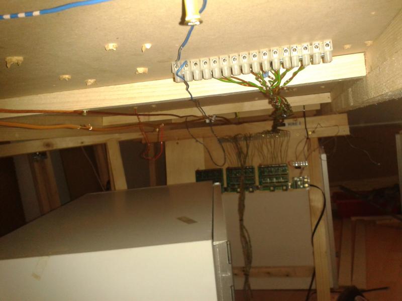

De rialzen moeten alleen nog 1x los voor de draden, maar eerst alles goed pas maken.
Dan weer draden trekken, rails van goede samengeknepen rails lasjes of van iso-lasjes en dan aansluiten aan de bezetmelders.
gaar best rap zo, das fijn...

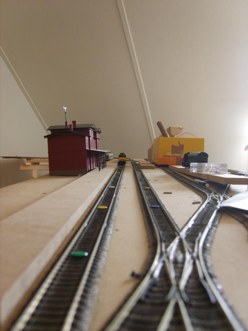

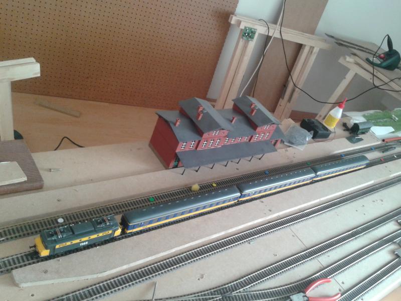

De laatste update van vandaag!
Spoor 1 vanaf het station gerekend is bekabelt, dus aansluiten en rijden maar!
Ook het perron vastgelegd en een beetje verlengt.
als je de foto vergroot zie je dat het station achterover helt, daarvoor ga ik gaatjes maken in het perron
Enig nadeel is dat mijn v100 van fleischmann er net langs het perron shaaft met zijn middentrapje.
De V100 van roco gaat zonder problemen langs het perron.
Kon vorige keer de foto niet meer vinden van de ringleiding. Dus een nieuwe
Deze keer laat ik hem in het midden lopen, houd het geheel overzichterlijker onder de baan

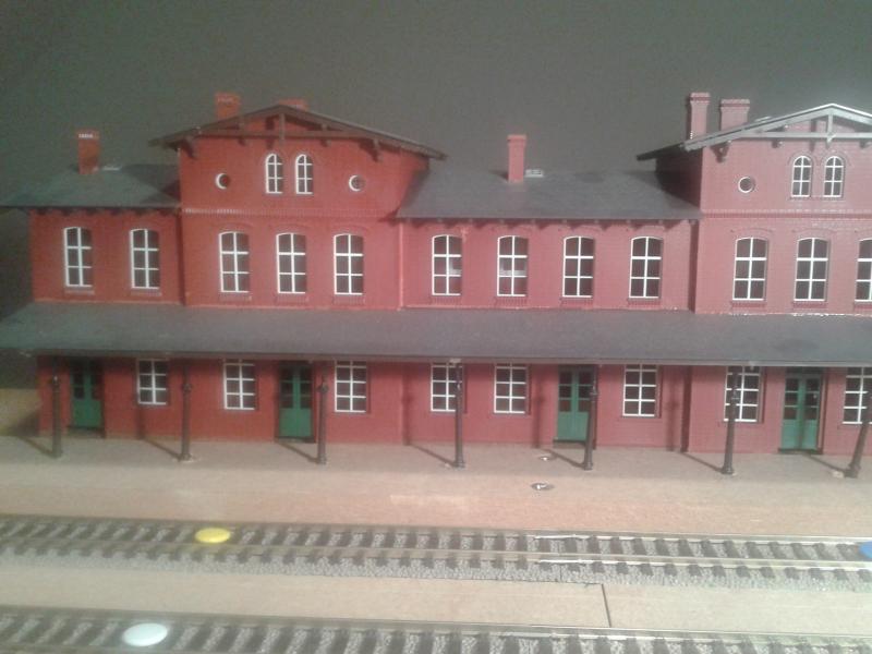

Vandaag gaatjes in het perron gemaakt, zodat de pilaren erin vallen.
Eerste bezetmelder is ook aangesloten aan de print.

Vandaag het 2e spoor voorzien van bedrading. 1e en 2e spoor werken nu volledig.
Ook perronnen voorzien van een schuine hoek, dit voorkomt dat de trein in de bocht er langs schuurt.
Morgen op het gemakje de andere sporen van bedrading en punaizes voorzien.
Mvg
