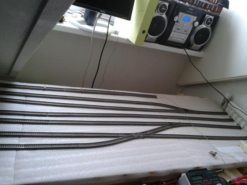

Een kleine update van het motto, ik wil het nu gewoon goed hebben.
Dus vandaag toch maar begonnen met isolatie te leggen.
Eerst wilde ik dit niet, maar naar gering gemopper van mijn vriendin toch maar gedaan.
'' Ik hoor toch geen, ..... rijden!? ''
(denk herkenbaar voor velen)
De volgende update's zijn daardoor naar voren gekomen.
(Even klikken voor beter zicht)
Het scheelt echt veel in demping, dit had ik niet zo verwacht.
misschien vanmiddag eens achter kleine schroefjes aan. zodat het gelijk netjes vast komt te liggen
Greets
Mark

Hallo Mark,
Als je de rails vastlegt dmv schroefjes in de onderplaat, dan is het grootste gedeelte van de demping die je nu hebt opgemerkt weer weg.....
Er is dan weer een verbinding tussen de rails en onderplaat.
Lijmen is een mogelijkheid om de demping te behouden. Als je gaat ballasten ( houtlijm methode ) en dat komt ook op het hout te liggen, dan heb je hetzelfde probleem...
Je zou dan de isolatielaag wat breder kunnen maken.
Succes
Ferry

dan blijf je het houden als ik het zo lees.
dus de gehele baan voorzien van folie is dan het beste als ik het zo lees.
maar dan komt de rails niet vast te liggen.
dacht dat ik op de goede weg was, maar schijn bedriegt
maar 1 vraag rest mij. hoe krijg ik dan de zekerheid dat het vast blijft liggen?
zonder schroeven....
Laatst bewerkt op: 06 June 2011, 11:53:47 door MC

Hallo Mark,
Als je de dempingslaag wat breder maakt, zodat de ballast hierop ook ligt, dan scheelt dat al een boel.
Je lijmt eerst de dempings onderlaag op het hout, daarna de rails verlijmen. Dit kan met gewone houtlijm.
Om demping te behouden moet je zien te voorkomen dat harde materialen ( rails, ballast met houtlijm methode ) , direct verbinding maakt met de ondergrond.
Op het forum is hier vast meer over te vinden.
Ferry

@ ferry:
dat begrijp ik. maar ik wil niet mijn rails verlijmen met het ballast bed, dus ik ga opzoek naar een andere methode om de demping voor elkaar te krijgen.
bedankt voor het meedenken alvast.

Ik heb hele dunne spijkertjes gebruikt, niet overal vastgezet maar gewoon om de meter een klein spijkertje (0,75mm doorsnede).
Merk weinig verschil met en zonder de spijkers op het gebied van demping.

Thanx Jeroen voor de tip!

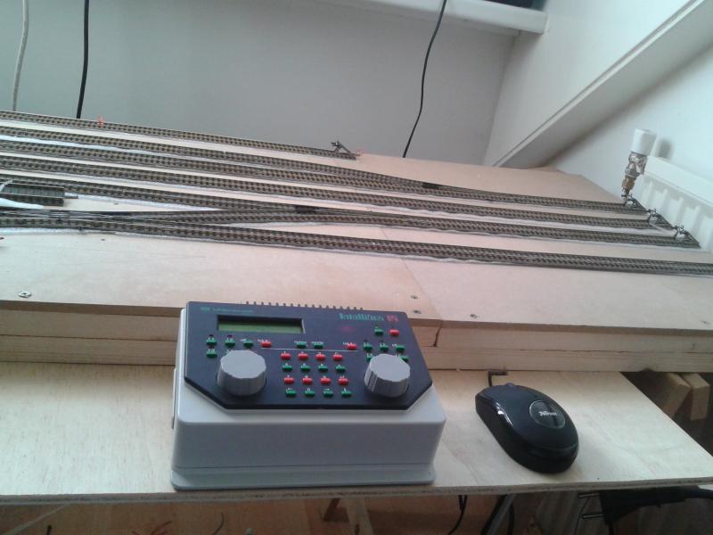

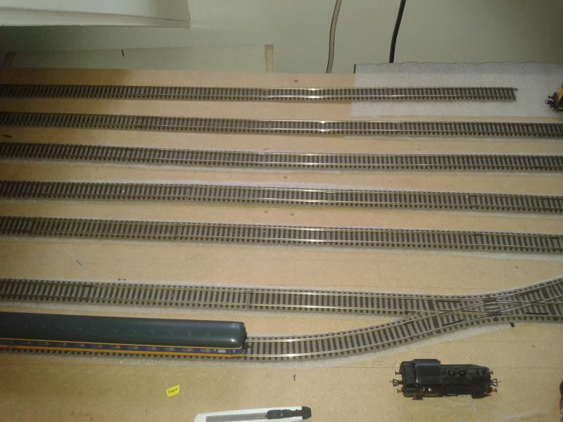

Er is een start gemaakt met het uitlijnen van de rails. Wil het zo strak mogelijk hebben liggen.
tevens worden de draden niet meer
in
de lasjes gesoldeerd maar aan de zijkant erop.
Dit ivm het makkelijk loslaten bij sommige draad soorten.
Ook is er gedacht aan een bedienings paneeltje
Programmeerspoor word nog verlengt.
Dit is even een tijdelijke oplossing, om te kijken of het bevalt
Dit was het weer voor vandaag!

Hey Mark,
Rails liggen er mooi strak bij, netjes werk.
Waarom soldeer je niet net als mij de draad gewoon aan de onderkant van de rail, en kort je de iso asjes iets in met een schaar.
Je ziet dan geen draad zitten, en ik heb er nog geen één welke is losgekomen, zelfs niet als ik er iets harder aan trek (oke je moet er niet als een gek aan rukken uiteraard).
Eerst even klein beetje soldeer op de railstaaf en dan de vertinde draad erop, heb het al voorgehad dat ik het moest verplaatsen en het is ook zo weer weg.

@ Jeroen,
Dat is de optie op de kleinere deeltjes spoor, maar waar ik op de lasjes kan solderen soldeer ik op de lasjes, waar het niet kan sodeer ik Inderdaad aan de onderkant van de rail.
Waarschijnlijk ga ik gebruik maken van kleinere delen rails gebruiken voor de bezetmelding deze zijn halverwege gezaagd.
Maar dit moet ik nog even nader bekijken.
Hou jou en andere forumleden op de hoogte van het solderen op bijzondere (lastige) rail stukjes!
mvg Mark

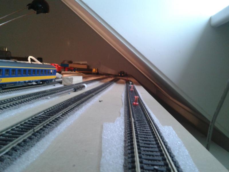

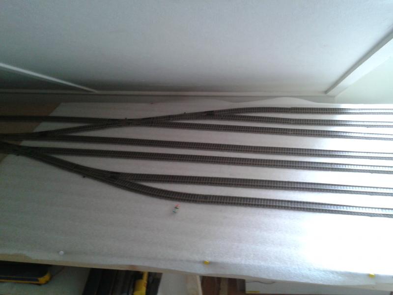

Laat in het jaar sneeuwde het nog in Lagemeren, prorail heeft daarom ook goed gestrooid om de sporen toegankelijk te houden.
Even zonder gekkigheid.
Na enkele opmerkingen over de isolatie van de baan ben ik toch maar de hele plaat gaan isoleren.
Wil ik dan nog uitbreiden dan kan dat gewoon.
ook hoef ik dan geen rekening de houden met ballasten, dit kan ik dan gewoon op het foam doen.
Laatst bewerkt op: 10 June 2011, 18:13:12 door MC

waar haal je zulke hoeveelheden foam vandaan?
Gr Jan

Kwantum.... daar verkopen ze het per rol.
Dat voor een paar euro.
hadden nog over van laminaat leggen

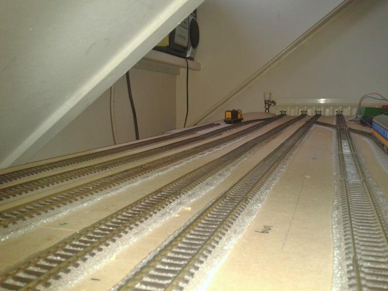

Dit spul is erg goed glad te trekken als je het in de lengte richting mee legt.
Demt ook erg goed moet ik zeggen. (voor mij goed genoeg)
Punaizes houden het foli op zijn plek.
Word nog vervangen voor iets anders.
