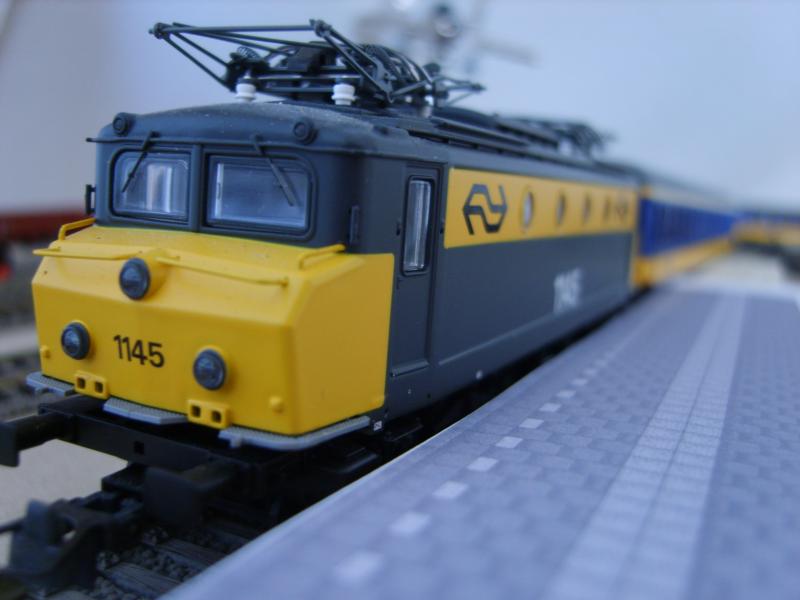

Ik heb even nieuwe prints gemaakt met dubbele blinde geleide tegels.
deze zijn op te vragen via:
Perron randen prints
mvg Mark

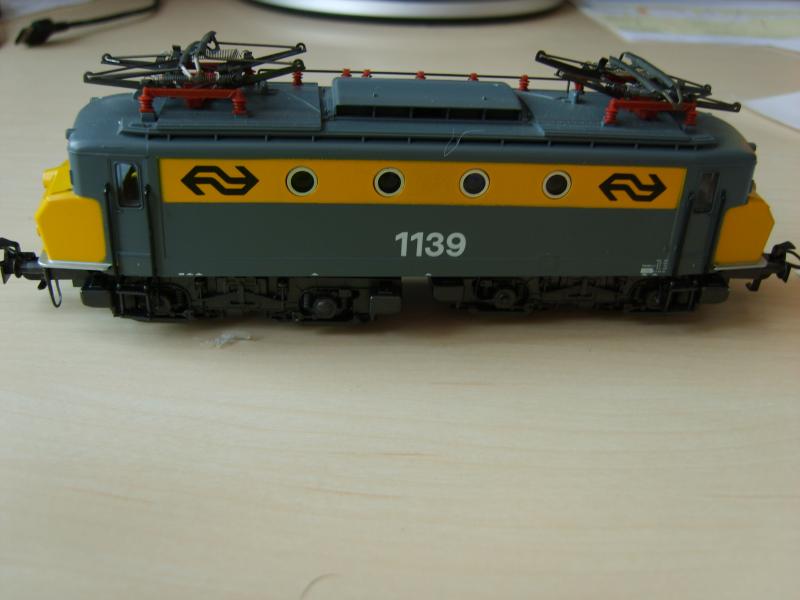

Even een kleine update,

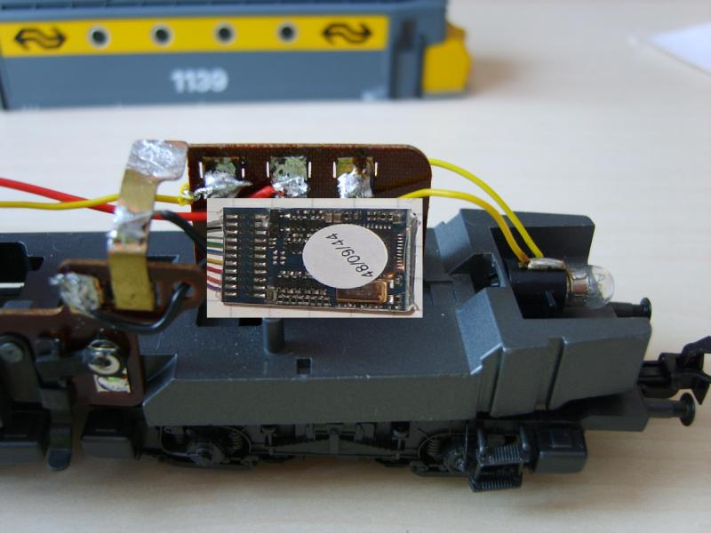

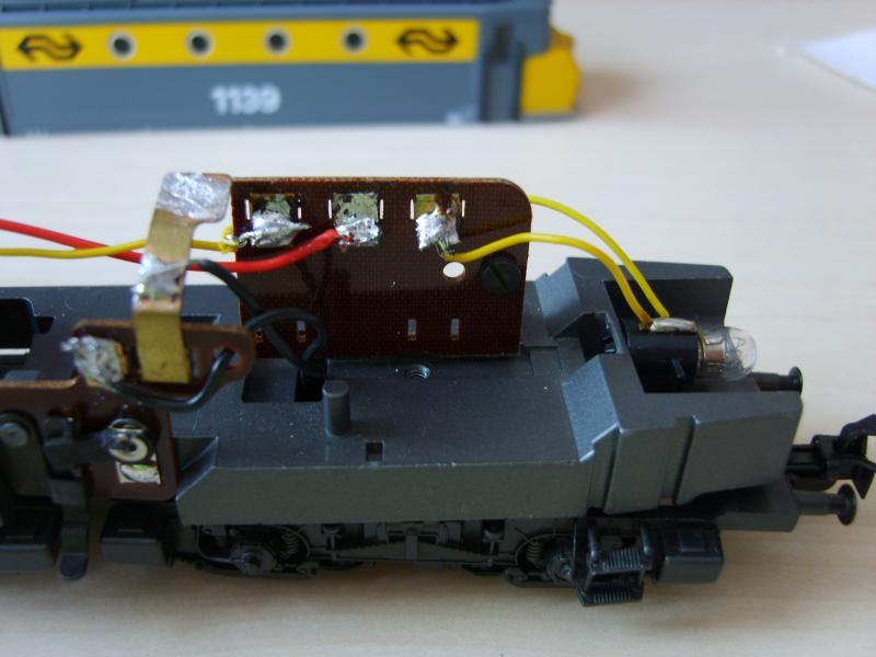

Dit keer niet van de baan, maar even klein stukje van het ombouwen van de 1139 Hamo loc naar digitaal.
De trein heeft kleine gescheiden kopere aansluit puntjes
Deze ga ik gebruiken om diverse aansluitingen van de decoder te scheiden.
Sommige draden zijn omgelegd naar een betere plaats voor 'n betere stroom afname.
De loc
Vanaf links naar rechts:
Geel links = gezamenlijke (+)
Rood = (-) van verlichting voor.
Geel rechts = (-) verlichting achter.
Zwarte draden = stroomafname van de wielen.
op de foto lijkt ‘t slecht gesoldeerd, wordt anders uitgelicht
De decoder komt straks onder de draden te liggen op z'n zijkant
(om even een voorbeelt te geven)
mvg Mark
Laatst bewerkt op: 05 May 2011, 11:26:29 door MC

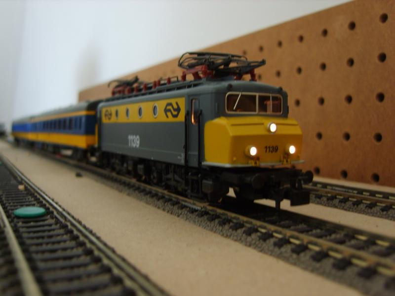

Nog niet digitaal maar wel Verlichting (nee ook niet met functiedecoder)
Gewoon eventjes leuk om te laten zien.
Mvg Mark

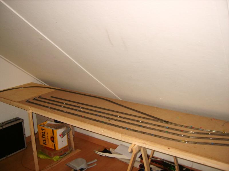

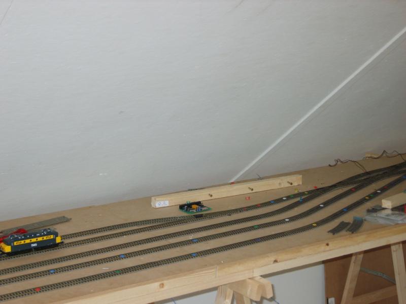

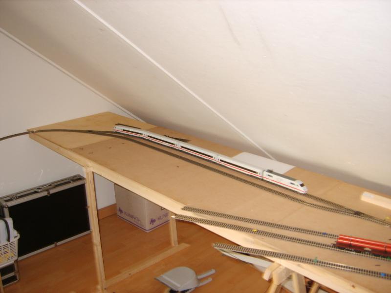

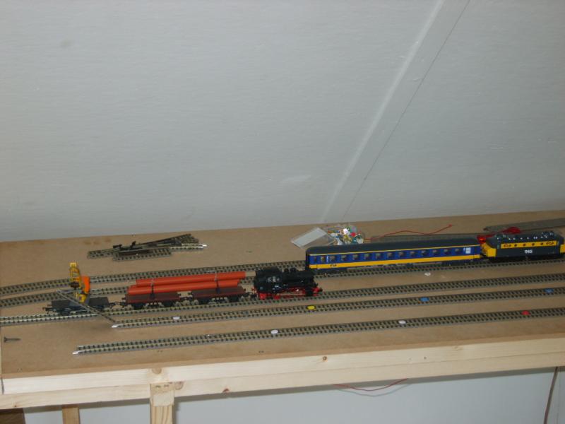

Helaas bleek de baan niet goed te kunnen functioneren zoals hij was aangelegd,
De baan is een stukje om gemoeten.
Nu ligt het naar behoren, keerlus moet nog even naar gekeken worden, daar is een mail naar uit naar Wim.
Hier de update's
treinen zijn geplaatst voor goed te kunnen bekijken waar de foto is genomen.
banen met punaize's liggen vast liggen op maat
mvg Mark

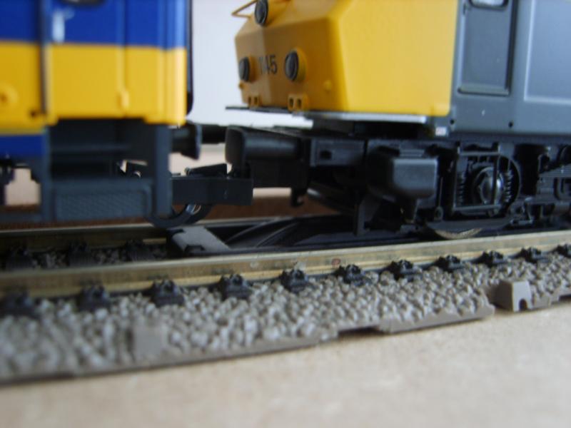

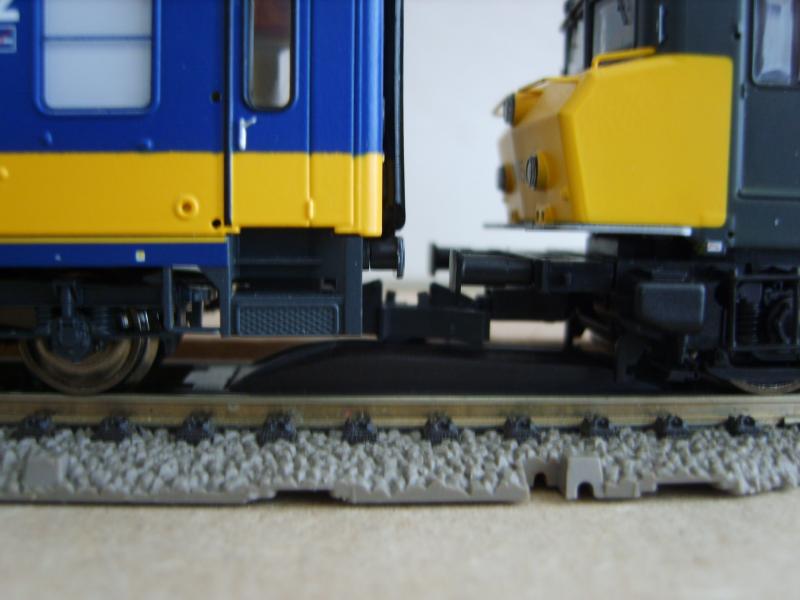

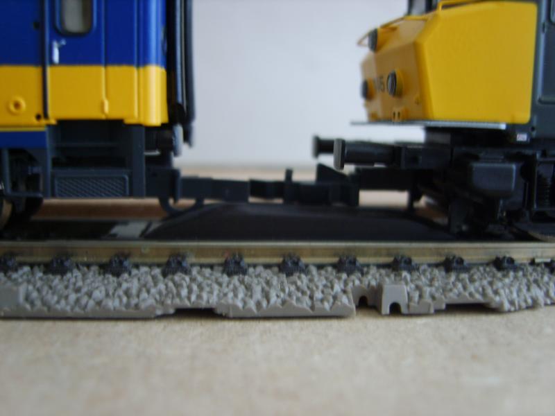

Heb een heel bedrijfszekere ontkoppelaartje bedacht die effectief werkt, zonder spanning etc.
Puk omlaag door het gewicht van de loc.
Puk komt omhoog, loc verlaat de puk.
De Wagon wordt ontkoppelt.
De Wagon word verlaten door de 1145.
mvg Mark

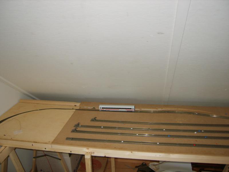

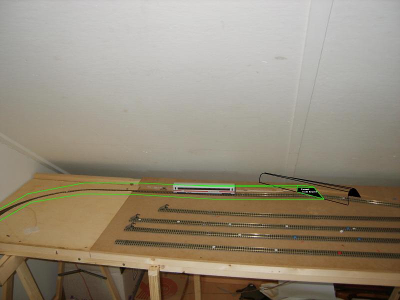

Even een update van de baan!
De rails naar het schaduwstation is inmiddels verdiept.
Koste wat moeite maar uiteindelijk is 't toch gelukt!
Zwarte vlak in het groen is een tunneltje vanaf de Grote tunnel
't groene is een dijkje
Wordt verduidelijkt met het volgende plaatje.
mvg Mark
Laatst bewerkt op: 11 May 2011, 13:26:29 door MC
