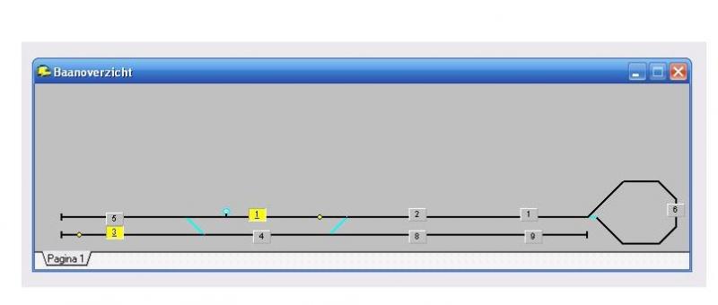

Morgen wil ik het omloop spoor inelkaar gaan zeten en gaan testen, daarbij een filmpje plaatsen als het eenmaal gelukt is.
Als er bloopers worden gemaakt tijdens het filmen komen er die natuurlijk er ook bij.
Ik hoop alleen niet dat dat gebeurd.
Dit is het eerste beginsel van de baan, op de pc.
De keerlus wordt nog niet toegepast, deze was nodig om te proberen of de routine bleef doorgaan, in demo stand van Koploper.
In de test fase stopt hij na het keren bij blok 1.
Mvg Mark

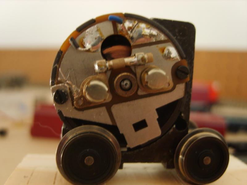

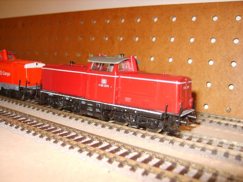

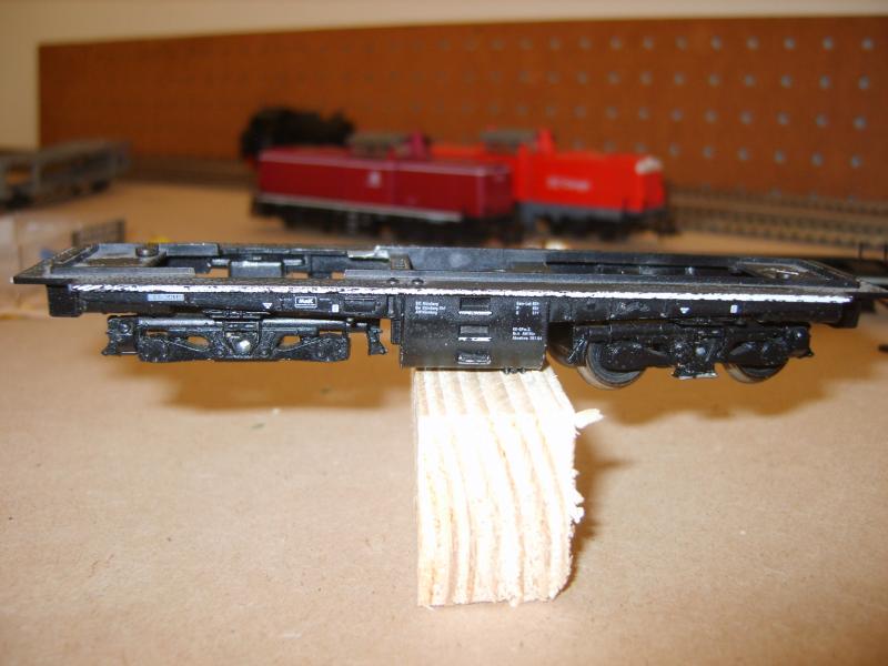

Onverwacht kwam vandaag toch een pakketje binnen, met daarin een onderstel van de V100 loc van fleischmann!
Gelijk aan het sleutelen gegaan.
Het binnengekomen onderstel:
Buffers en hekwerk netjes overgezet:
helaas brak bij de 2e bufferplaatsing de profikoppeling helemaal af.
Motorschild gelijk digitaal klaar gemaakt:
Wachtend op een decodertje...(V100's zijn zo fijn en goed om te bouwen)
al moet dat ''spoeltje'' er nogwel van tussen
Volgende maand volgt de decoder inbouw...
Wil in deze loc ook sluitverlichting hebben. dat wordt prutsen! met smd LED's
Laatst bewerkt op: 02 March 2011, 17:34:55 door MC

Hoi Mark,
Zie mijn aanpassing aan de motor:
De verbindingen (ontstoorders ed) zijn bij digitaal niet nodig.
Gr,
MC
Mvg Mark
Berichten: 2490
1145 & 1136 de 2 11-fjes (Mark)
Re:Station - (H0) - Lagemeren
Reactie #123 Gepost op:
02 March 2011, 18:18:49 »
ik had het net gezien bij het plaatsen van de foto en had later nog bij gezet, over het ''spoeltje''.
Dat Blauwe is een los geknipt draadje, die wordt er afgesoldeerd bij de decoder plaatsing.
er zijn 2 dingen waar je op moet letten bij deze loc's ombouwen.
is dat schroefje isoleren van het schild en dat ''vroegere'' spoeltje ervan tussen.
+ haal je van het frame en alle draden aansluiten en gaan.
Maar goed opgemerkt Jeroen!
Laatst bewerkt op: 02 March 2011, 18:20:26 door MC

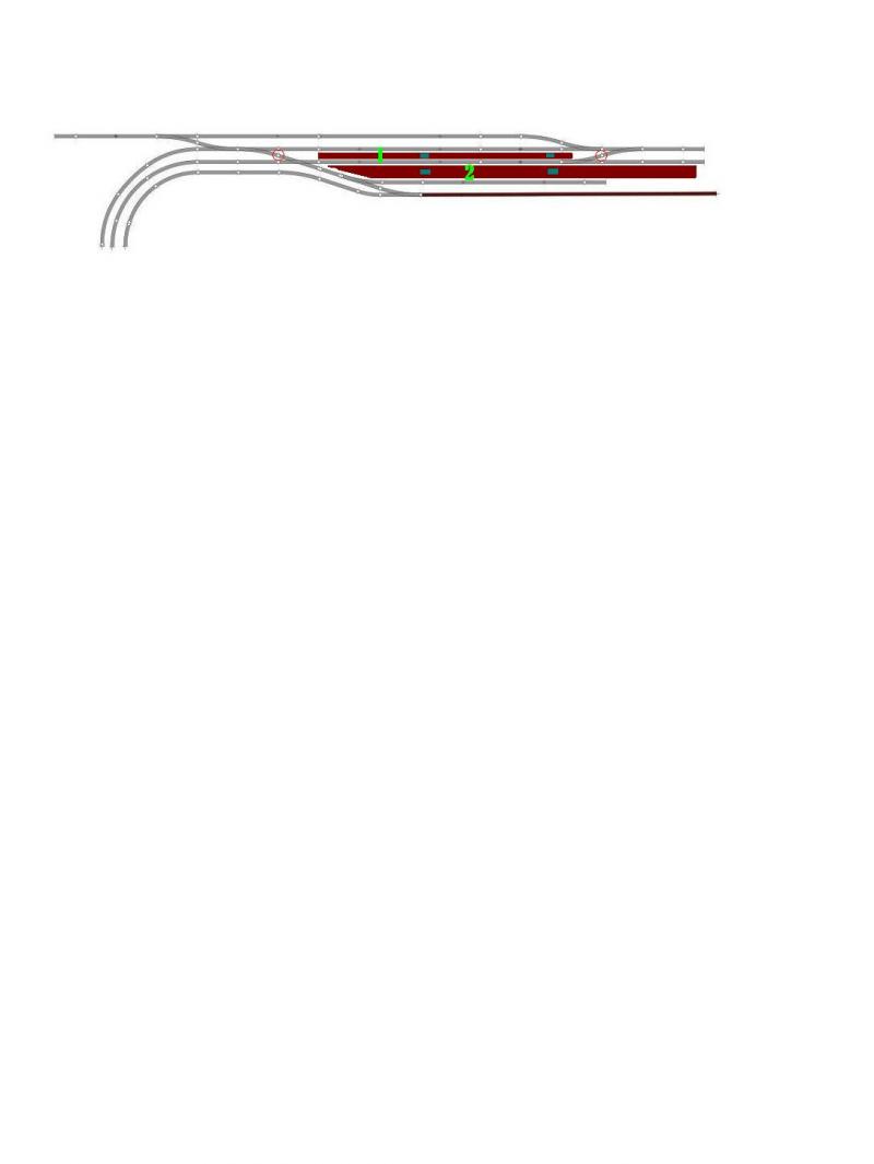

Omdat ik met het omlopen bij de rechter vleugel een aantal problemen ondervond moest ik mijn baan gaan aanpassen.
De problemen waren:
- De trein moest keren op de hoofdbaan.
- De trein kon maar op 1 spoor aankomen keren en vertrekken.
- De trein moest altijd wachten tot het spoor aan de stationszijde altijd vrij was.
Overzichtje van de baan:
Overzicht baan (oude situatie)
Oude situatie Rechter Vleugel
Nieuwe situatie en nog te verbeteren na ontvangst van engelse wissels:
(afb is 90 graden gedraaid)
Nu kan er:
- Van 2 sporen worden omgelopen.
- de omlopende trein heeft geen last van de trein als deze onder het omloop spoor staat.
- Er kan bij spoor 2 nog gebruik worden gemaakt voor wagonnen of enkele loc's op te rangeren
Tips, opmerkingen zijn altijd welkom.

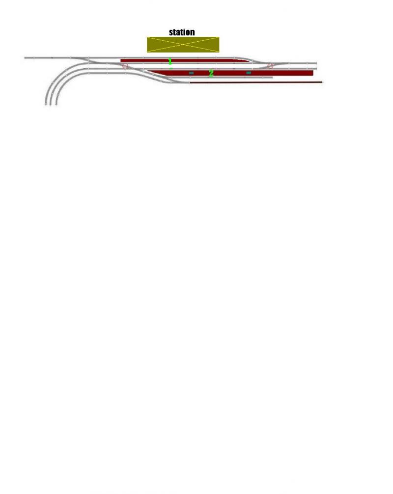

Michel hier wil ik de perrons maken. Perron 2 staat vast.
perron 1 zou nog naar boven kunnen, ligt eraan hoe makkelijk het is om stukjes binnen de circels is op te vullen met extra pas stukjes om de sporen te laten wijken van elkaar.
Zit nog even te kijken waar het station moet komen staan
heb nog nooit gezien dat er een goederenspoor ligt voor een station.
dus waarschijnlijk komt hij midden perron 1 helemaal bovenaan.
mvg Mark
DE BOUW VAN OUDERLANDE
MC
Mvg Mark
Berichten: 2490
Reactie #130 Gepost op:
18 March 2011, 02:23:09 »
In de nachtdienst nog even zitten denken over het 1e perron.
hetperron tussen spoor 1 en 2 wordt erg smal als ik die daar plaats.
heb gedacht de sporen iets te laten wijken om iets tussen de wissels te plaatsen.
dit lukt helaas niet.
tussen het omloop spoor en spoor 1 komt nu het perron, dit is makkelijker te verleggen.
om een realistischer beeld te vormen.
tips en adviezen zijn nog ter allertijden welkom!
mvg Mark

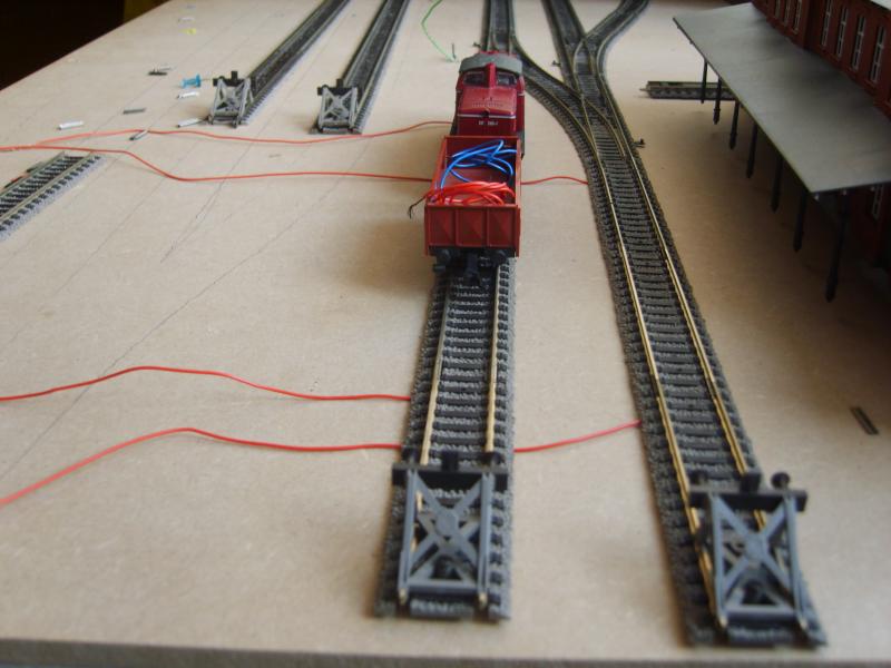

Na vakantie's en drukke dagen weer even een gaatje gevonden om de baan in blokken te verdelen.
Kon niet achterblijven bij
natuurlijk
Ondertussen een kleine aanpassing toegevoegd om tussen het omloop spoor en spoor 1 de rails iets uit elkaar te leggen voor een perron.
Blauw = ongededecteerd / - van de baan.
Rood = gededecteerd
De V100 vervoerd ondertussen de bekabeling.
Helaas gaat het station niet passen op de geplande plaats, dus moet er even een andere plek verzonnen worden.
Gr Mark

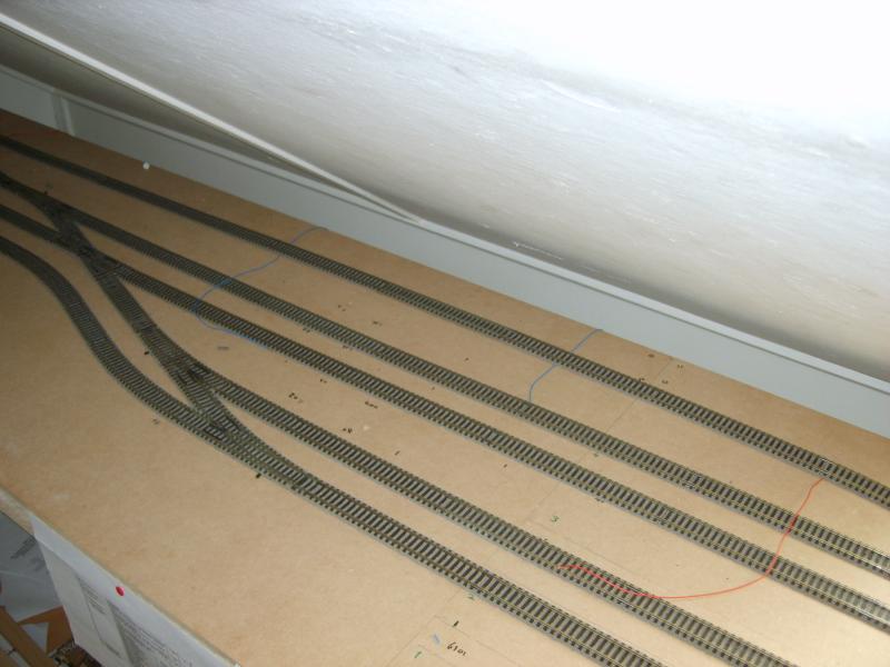

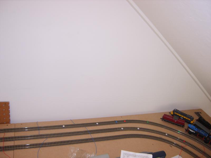

Nog een klein uurtje gespendeerd aan de baan na frustratie.
Ambtenaren die zijn alweer vrij om half 5.. Grrr. gemiddelde burger werkt dan nog.
Maarjah das al niet te min, ben weer een stukje verder,
Bij het station worden nog kruis/wissels aangebracht dus daar kon ik even niet verder.
dus ben ik maar de hoofdbaan in blokken gaan verdelen.
Met succes!
Blauw boven de rails = Min voeding van de baan (-)
Blauw beneden de rails = ongededecteerd (+)
Rood = gededecteerd (+)
De baan moet nog 1x los om de draden door/onder de baan te verwerken.
mvg Mark
