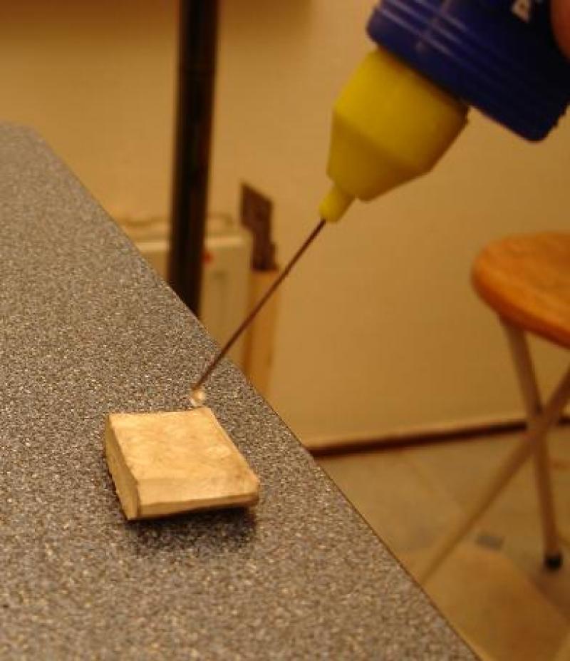

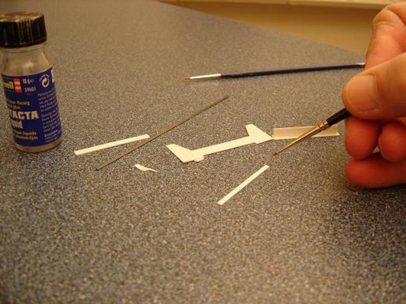

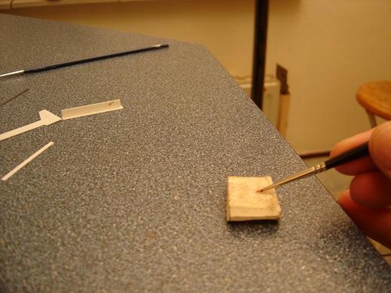

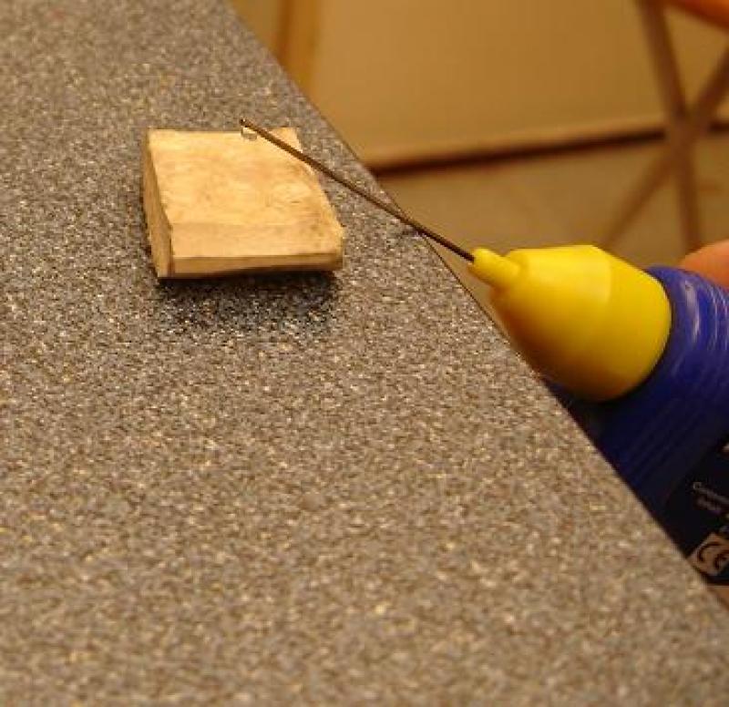

Hoe ik deze flesjes gebruik:
Laat nooit de lijm direct uit het flesje op je werkstuk lopen, de grootte van de druppel is bijna niet te regelen.
Laat een druppeltje ergens op lopen, een klein dopje of zo.
Ik gebruik een gummetje:
Nu komt het:
Druk de tuit leeg door deze omhoog te richten, vang het druppeltje op door de tuit over - in dit geval - het gummetje te halen.
Houd de fles weer rechtop en druk een paar keer, als je het bij je oor houdt, kun je de lucht horen stromen en kun je de dop er weer op doen. Rechtop blijven houden tijdens bewaren!
Nu met penseeltjes de lijm verwerken op je werkstuk, met de kwastjes kun je veel beter doseren en preciezer werken.
Dit kun je telkens herhalen.

bij dit soort gevallen kan je beter die contacta pot hebben, laatste foto. dan kan je lekker
je kwasten indopen
