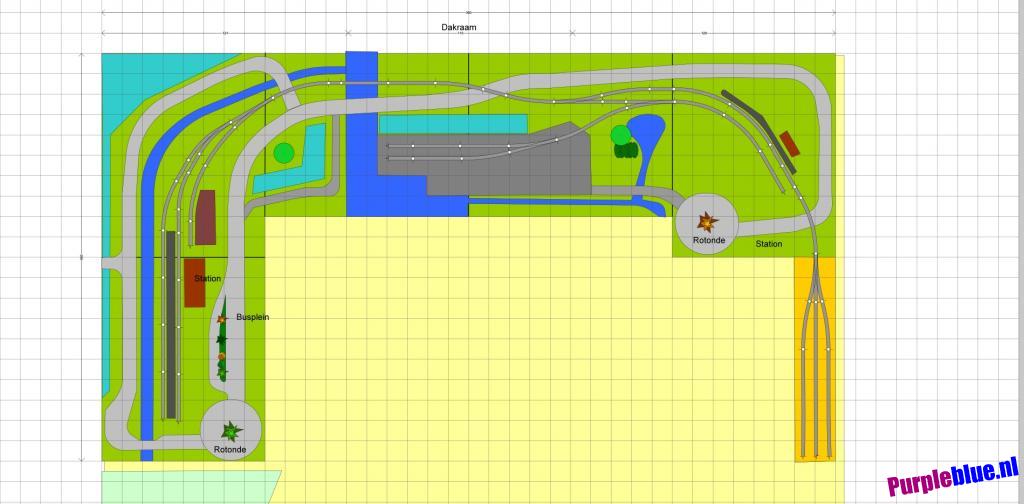

Zo, hier dan de update!
Dit is mijn nieuwe baanplan: (v9)
't blauwe gedeelte is grachtenpandjes + bovenin oude arbeiderswoningen.
Verder is de weg versmalt, en het station rechts iets aangepast.
Aan de linkerkant is het station nog niet helemaal naar mijn wens, maar dat komt vast nog wel  ;D
Dit is de sfeer die ik ongeveer wil neerzetten: KLIK

Ja, ik zal er een draadje van maken, echter wil ik eerst mijn dat mijn baanplan goed is, en ik echt aan de bouw ga beginnen :)
Afwijken kan altijd nog, maar dan heb ik in ieder geval een goede basis om naar toe te werken  ;)

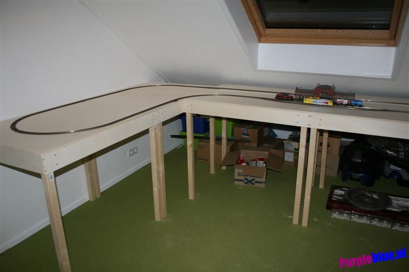

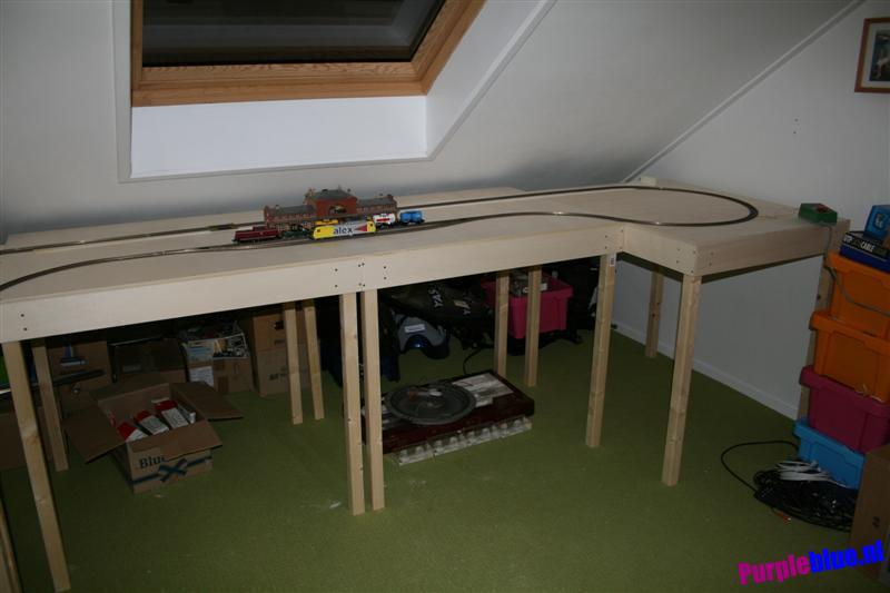

en nog 2 plaatjes van de modules, met wat fleischmann rails erop:

« Reactie #33 Gepost op: 31 January 2011, 18:36:23 »
Weet je zeker dat je geen rondjes wil rijden? De ruimte ervoor is beschikbaar..
Voor de rest een erg leuk baanplan!
Gr,
Mathyn

Wil het graag "realistisch" houden. Met de kleinste radius kan ik net rond, maar dat vind ik persoonlijk niet realistisch.
(op de modules op de foto licht de Fleischmann Profi bocht 6120, dat is de krapste bocht, en past er net op)

Hoi Erik,
Je mooi thema uitgekozen, klein stedelijk, 't ziet er zeer hollands uit. Dat doet het station aan de linkerkant ook weer, voor treinstellen geschikt. Je kunt er alleen in- en uitrijden. Denk je dat je daarmee tevreden zult zijn?
(bij plan V9) Spelend in gedachten, zie ik een goederentrein uit het schaduwstation komen. deze heeft als bestemming het industriegebied. De lok is vooraan en rijdt naar links. Komt door het eerste station, passeert een wissel, rijdt (eventueel) door naar het linkerstation.
De lok kan niet omlopen, dus duwt de trein over het hoofdspoor (!) naar rechts, waar die de wagons op het kopspoor bij het rechterstation neerzet. Weer kan de lok niet omlopen, het enige dat de lok kan doen is de wagons op 1 spoor neer te zetten, de lok staat namelijk opgesloten tussen het stootblok en de goederenwagons.
Detail aan de rechterkant, het doorgaande spoor gaat via een afgebogen wissel. Dat zie je in het echt maar weinig..
waarom heb je gekozen voor een versie als V9?
Groetjes,

Dank je!
Het ontwerp wat ik hier heb neergezet spreekt mij wel aan.
Mijn bedoeling is om een "prettig en warm" sfeertje neer te zetten.
't is lastig om alle aspecten zo realistisch mogelijk kwijt te kunnen op een ruimte waarin ik mij beperk, omdat ik ook nog het stad/dorp gevoel wil hebben.
(treinen hoeven daarin niet te overheersen voor mij)
Ik heb gekozen voor V9 omdat ik daar wat meer stad/dorp in kwijt kan, en ook het Car System kan hier beter uit zijn voeten.
Waarschijnlijk zal het een en ander nog veranderd worden zodra het op de modules is uitgelegd, daar ik er dan een beter beeld bij de maten/afmetingen heb.
De rechterkant is ook nog niet helemaal naar mijn zin. Graag wil ik de gelegenheid open houden dat ik nog eens kan uitbreiden naar onderen.
De weg + station kom ik nog niet helemaal lekker mee weg. Wellicht is het nog een mogelijkheid dat station te verwijderen (dus alleen een kopspoor aan de linkerkant te gebruiken), en een zijspoor aan te houden voor het industriespoor?
Ik zou toch nog wat veranderen:
-  je hebt nergens omloopmogelijkheden. Dat is toch wel wat onhandig als je wilt rangeren. Aan de rechterkant kan dat makkelijk door het spoortje dat vanaf de haven komt weer op het hoofdspoor aan te laten sluiten, aan de linkerkant zou ik de 2 perronsporen toch echt laten samenkomen zodat je daar ook een omloopmogelijkheid hebt.
- ik zou aan de linkerkant het station naar beneden verplaatsen (richting rotonde) en op de plek van het station een goederenloods of losweg neerzetten, uiteraard met bijbehorend goederenspoortje.
SNCF - tijdperk IV/V - Multimaus - s88xpressnetli - iTrain

Citaat van: Remco77
Klopt, dit kan ik doen zoals in bijvoorbeeld baanplan V5
Alleen wordt het dan krap met de bocht van de weg.
Citaat van: Remco77
Dit heb ik gisteravond nog even getekend, en zal het vanavond even posten. ;)
Heb inderdaad het kopspoortje links, naar rechts verplaatst, waardoor er ruimte is voor iets van een goederenloods.
Wellicht is het een idee ook even het .any (anyrail) bestand te plaatsen?
Dan kunnen jullie ook tekenen, en kijken hoe het een en ander past  (y)

« Reactie #40 Gepost op: 09 February 2011, 21:25:48 »
Om eerlijk te zijn vind ik plan 5 beter, als je tenminste in het station nog een omloopmogelijkheid creëert.

Remco, voor mij is het car system ook van belang, daarmee kom ik in V5 niet goed weg.
Dit is overigens de aangepaste V9:
Voor diegene die een heel ander idee hebben, teken het gerust even uit!  ;D (y)
- Download leeg (modules) bestand!
- Download baanplan V9!

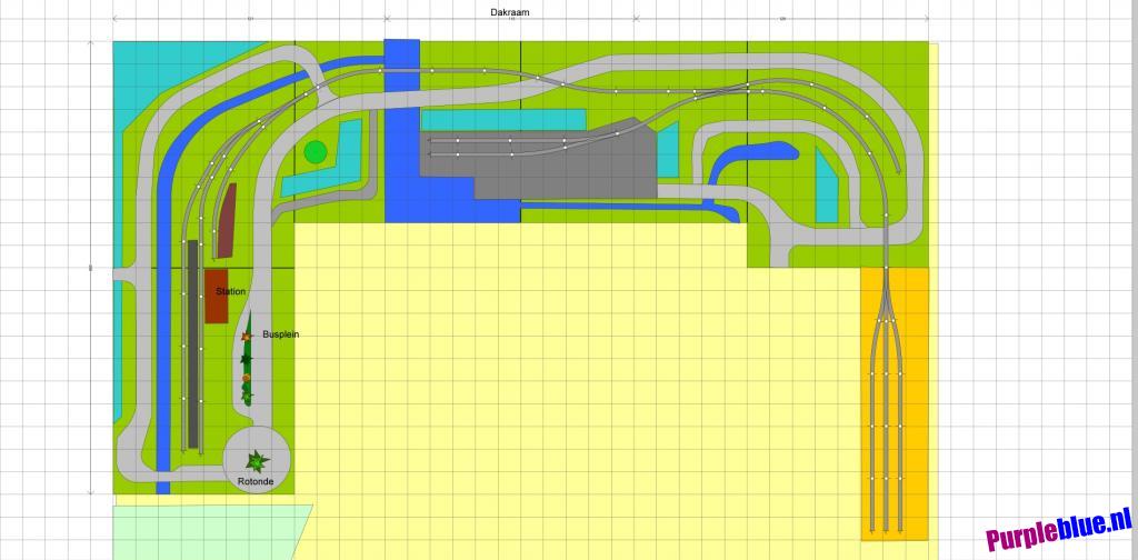

« Reactie #42 Gepost op: 13 February 2011, 12:55:07 »
Zo, al weer baanplan 10. ;D
't zit me vooral aan de rechterkant niet helemaal lekker.
Ik heb het station weggehaald, en een klein opstelspoortje gemaakt voor het industrieterrein.
Ook nog wat bebouwde kom aangebracht
Baanplan V10

Hoi Erik,
Ik ben even aan het klooien geweest in je laatste versie.  Aan de rechterkant geen station geeft wel een rustiger beeld. Maar het ontbreken van een omloopspoor kan  je wel eens gaan  opbreken (uit eigen ervaring).
Kleine toelichting: Het goederen spoor van V10 in het linkerstation heb ik doorgetrokken om te kunnen omlopen. Een locomotief wordt zo niet opgesloten tussen het stootblok en de goederenwagen. Het stationsgebouw heb ik lager geplaatst. Dan kunnen de passagiers gewoon via het 0-niveau het perron oplopen, ze hoeven nu niet meer via een tunnel of loopbrug.
Aan de rechterkant heb ik ook wat aangepast, maar bedacht ik me later, dat hoeft natuurlijk niet (zie onder). Een goederentrein met bestemming industrie kan natuurlijk eerst doorrijden naar het linker station, daar omlopen, vervolgens naar het uitwijkspoor, en de trein terugzetten bij de industrie. Als alle wagens in of/en uitgeladen zijn, kan de trein gewoon direct van het industrieterrein vetrekken naar het schaduwstation.
Veel verandering is het niet, ik hoop dat je er wat mee kunt. Succes met het verdere uitdenken.
Wat een gedoe hè, dat uitdenken. Ik ben met die van mij ook enige tijd bezig geweest. Maar het is wel leuk, en het bevordert ook de lol in het bouwen. Je bent goed bezig, er begint zich een 'land' te ontwikkelen.
Groetjes,

« Reactie #44 Gepost op: 15 February 2011, 12:11:58 »
Dank je! :)
Inderdaad een heel gedoe, maar het zal het uiteindelijk wel waard zijn!
Ik zal vanavond kijken hoe ik het aan de rechterkant kan uitwerken.
Aan de linkerkant zal ik even het spoor laten aansluiten op het andere (zoals je geschetst hebt)
