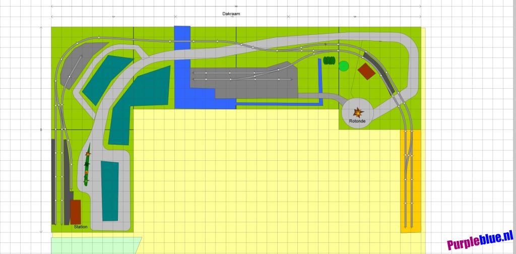

Een ander ideetje,
Ik had even tijd:
Misschien wat te druk/vol, maar er kan misschien ook een ideetje inzitten.
groetjes,
Spiky

Re:Baanplan Spiky [H0]
« Reactie #18 Gepost op: 20 December 2010, 19:46:18 »
Thanx Michel voor je idee!  (y)
Hier kan ik wel wat mee... nu nog even uitwerken in Anyrail  :)

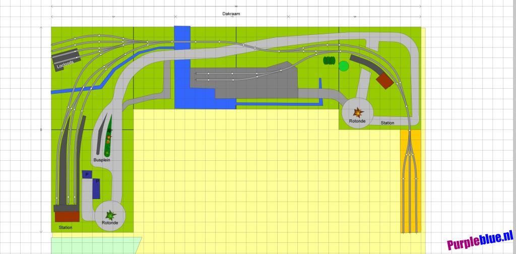

« Reactie #19 Gepost op: 04 January 2011, 19:12:31 »
Zo, "even" duurde wat langer :)
Maar hier mijn nieuwe plan:
klikbaar: Plan V5
Nog even een update:
Rails zal Piko A worden, daar ik voor een leuke prijs nieuwe rails kon kopen. Het bovenstaande plan is daar op gebaseerd.
Verder zal het Car-System op basis van MCC een grotere rol gaan spelen dan de treinen zelf, vandaar de vele wegen...
« Reactie #20 Gepost op: 04 January 2011, 19:36:16 »
Nog even zitten knutselen met station en weg....
klikbaar Plan V6
Wat vinden jullie?
« Laatst bewerkt op: 04 January 2011, 19:40:04 door Spiky »
  • Berichten: 8629
« Reactie #21 Gepost op: 04 January 2011, 19:38:20 »
Dan vond ik je vorige plan toch leuker. Gaf iets meer afwisseling in het soort treinen dat reed.
« Reactie #24 Gepost op: 04 January 2011, 21:11:51 »
loop een beetje vast...
Versie 6 heeft wat meer senery mogelijkheden dan v5.
Echter bied v5 meer moglijkheid voor treinen...
tinus
  • Berichten: 1540
« Reactie #25 Gepost op: 04 January 2011, 21:28:29 »
Zelf zou ik ook eerder voor v5 gaan.
Wel zou ik de lokloods sporen niet aansluiten op hoofdspoor, maar vanaf het linkse perronspoor.
Ook een lokspoortje bij de haven zou ik er nog proberen tussen te plannen.
Altijd leuk om een rangeerlokje te stallen.
Tinus.

  • Berichten: 8966
  • low-budget modelbouwer
    • Rangeerbanen
« Reactie #26 Gepost op: 11 January 2011, 09:03:31 »
Hoi Spiky,
V5 vind ik spannender. In het kopstation zijn rangeer mogelijkheden. Het station in V6 is een binnenkomst vertrek station, het treinstel komt binnen, en vertrekt weer. Er is geen mogelijkheid tot verkeer met loks, ze kunnen niet omlopen.
Dit kan in V5 ook niet,maar daar kan wel een getrokken trein binnen komen op het meest linkse spoor, de lok sluit zich op. vanuit de lokloods, of van het meest linkse 'bocht' spoor kan een lok komen om de trein vertrekgereed te maken.
V5 heeft de balans in het rangeren over de gehele baan. V6 heeft dat alleen maar aan de rechterkant. Mij lijkt, dat dat gaat vervelen op den duur. Daarom mijn voorkeur voor V5.
Mocht je overigens die 'omloopweg' bij het linkerstation wel willen (V6, leuker voor een Car Systeem) dan lijkt mij dat er ruimte is door het station iets meer naar rechts te plaatsen.
Ook het idee van Tinus schrijft snijdt hout, persoonlijk vind ik dat minder storend, maar ik weet niet of je er ruimte voor hebt. Het zal het wel echter maken.
Succes met verder plannen!

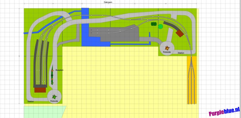

« Reactie #27 Gepost op: 14 January 2011, 23:08:27 »
@tinus:
Als ik die lokloods anders plaats, blijft er bijna geen ruimte meer over.
Het lokspoortje bij de haven heb ik erbij geplaatst.
@tothebeach
De omloopweg zal het waarschijnlijk niet gaan worden.
Alles moet ik dan zo dicht op elkaar plaatsen, dat de werkelijkheid ver te zoeken is :(
Bijgaand alweer baanplan V7:  (y)
Klikbaar: Plan V7
De groen/blauwe vlakken wil ik vullen met huizen, winkels etc. Het kleine grijze stukje linksboven, daar heb ik een stukje industrie, met een goederenloods in gedachten..
Echter of het allemaal zal passen moeten we nog maar zien!

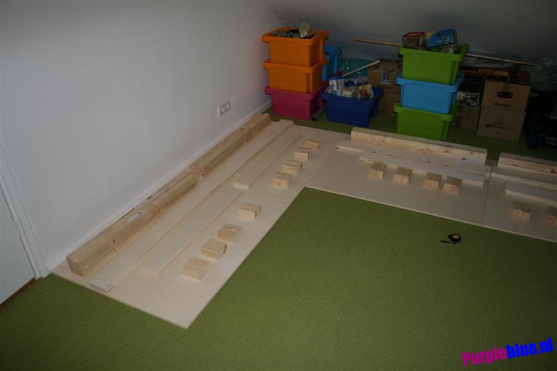

Oja, ook nog hout ingeslagen voor de modules:
  5x plaat     80x100 cm
10x plaatje   100x10 cm
10x plaatje  77.6x10 cm
20x balkje     4x4x90 cm
40x balkje     4x4x10 cm
= 5 modules  (y) Als je het even in elkaarschroeft  ;D
« Reactie #28 Gepost op: 31 January 2011, 11:14:58 »
Hoi Spiky,
Leuk plan, V7. de rust straalt er van uit. Mooie rangeergelegenheden. Rij je met treinstellen voor het personenvervoer? Links boven is een industrie aansluiting? Zo ja, dan wordt het interessant om daar wagons te gaan plaatsen, of weg te halen: je kan namelijk niet omlopen in het station aan de linkerkant. Voor mij geeft dat niet, maar het kan uiteindelijk je wel opbreken.
Ben benieuwd naar de bouw, gezien het hout dat je gekocht hebt.
Groetjes,
  • Berichten: 8629
« Reactie #29 Gepost op: 31 January 2011, 11:30:41 »
Je zou ook je station links iets diagonaal kunnen leggen, geeft iets meer lengte voor je station
