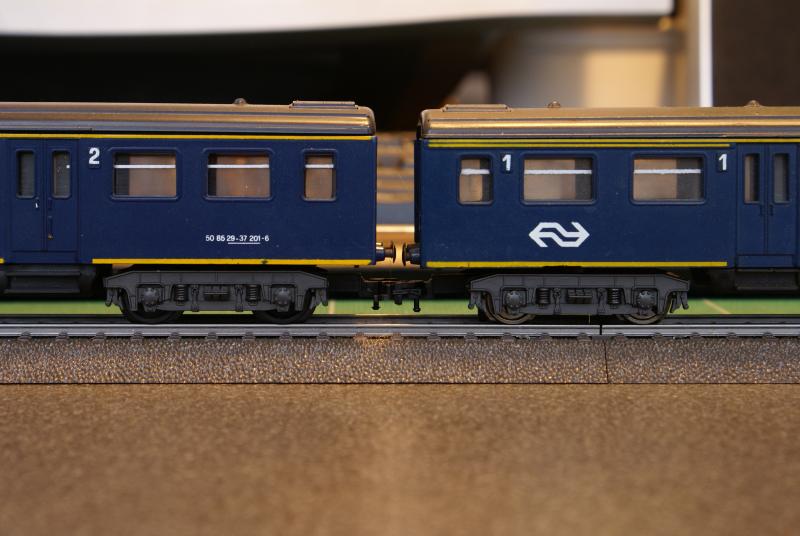

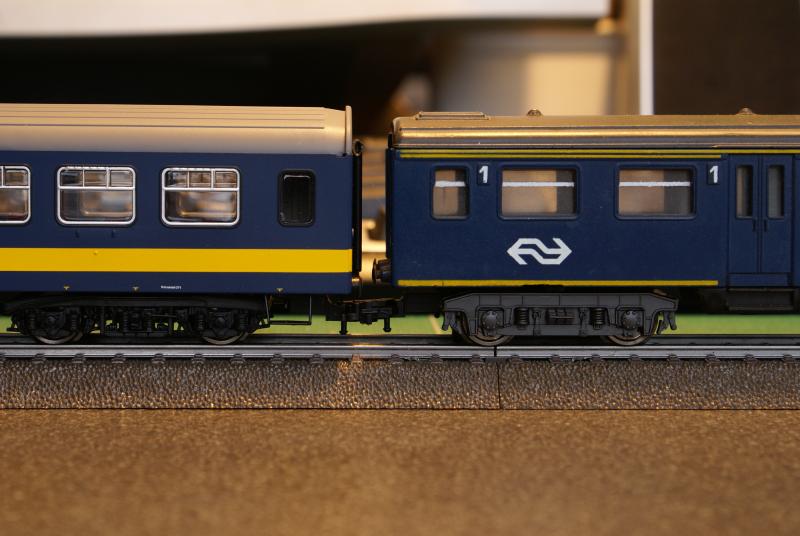

Zooo...
Effe een paar foto's gemaakt
Links Plan E met kunststof Lima wielen en rechts Lima Plan E met Artitec
De Lima wielen zijn 11,5 mm ø en 24mm over de centers.
De Artitec wielen zijn 10,5 mm ø en 24,75 mm over de centers
Ik heb het idee dat ze goed passen en ze lopen ook mooi, zo als je ziet heb ik er Symoba kortkoppel mechaniekjes onder geplakt deze ziten nog met tape vast ivm het uitvogelen, hoe kort kun koppelen op rails met een straal van R1 = 360 mm / 30°.
Links Artitec Benelux Plan W rechts Lima Plan E met Artitec wielen.
De oplettende waarnemer ziet dat de buffers van de Lima Plan E nog steeds te hoog zijn maar daar wordt nog aan gewerkt..... of niet.
